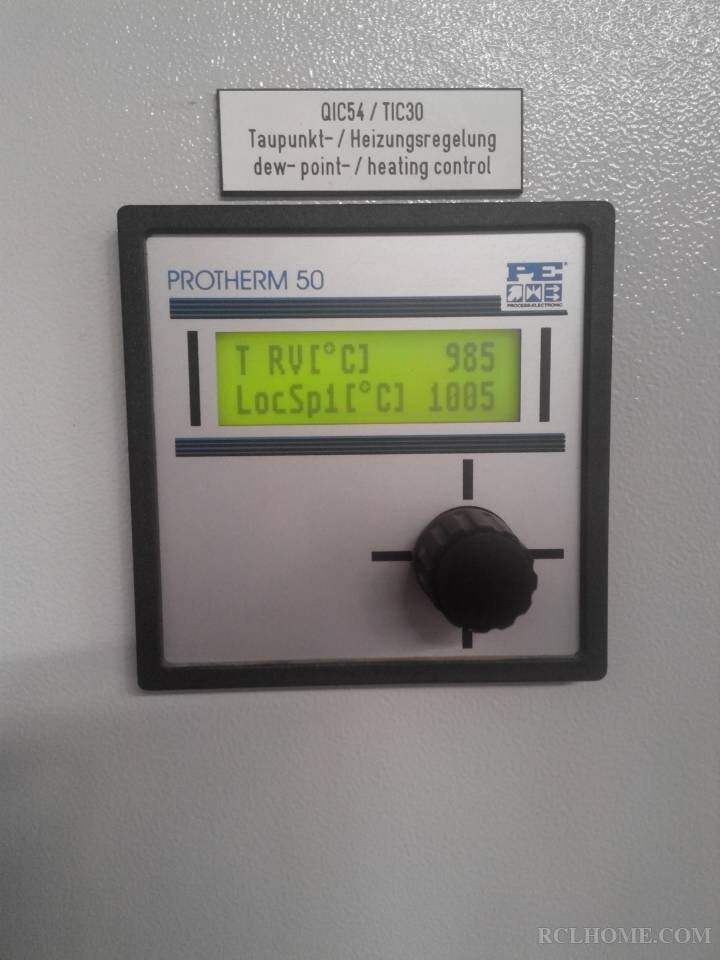

为什么温度波动很大,发生机正常情况温度波动都在5℃左右。。。。

以前也出现这种情况,不过更换下热电偶就好了,这次就不行了,在800℃以下温度波动还好,到1000℃ 温度波动很大。。。。为什么要整定下,对这个概念不懂,能不能解释?

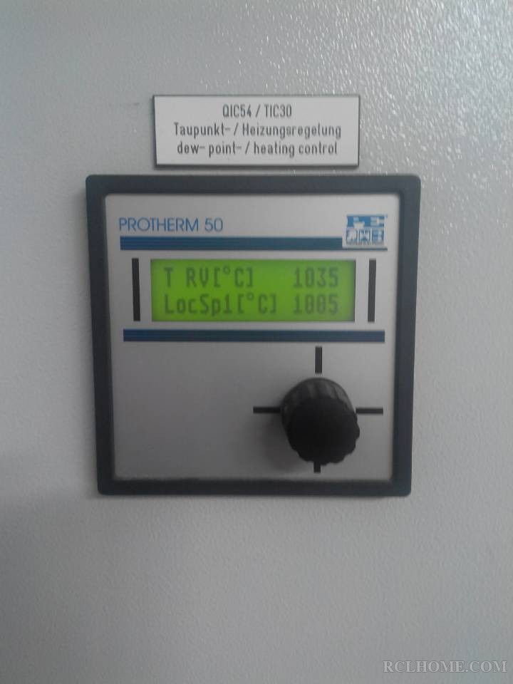

今天做了自动整定,现在温度不波动! 现在又要另外一个问题:在1030℃ ,控温热电偶与超温报警热电偶温度相差30℃左右。。。

报警热电偶与控温热电偶相差30度,说明你的热电偶有测量超差的情况,请将热电偶送检。
