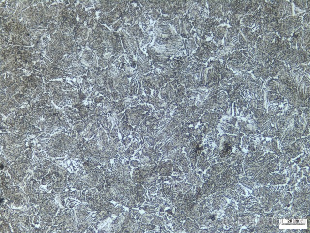

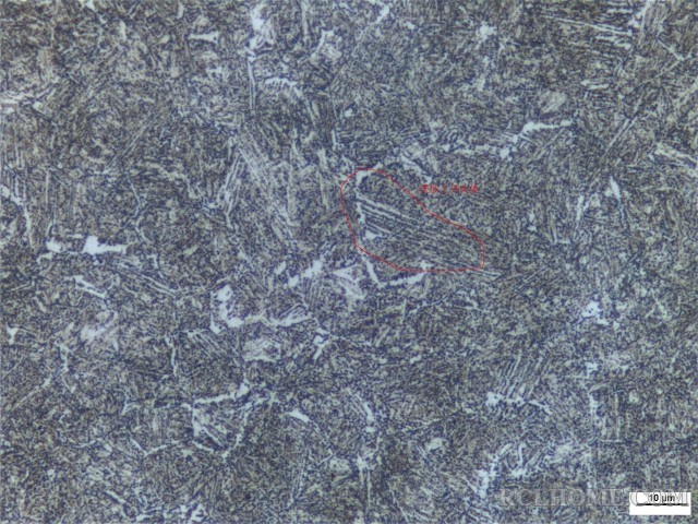

显然是淬火加热温度或淬火加热时间不够。

组织还不错,回火索氏体,加少量的贝氏体,不知道楼主的冷却效果怎么样?

有块状未熔铁素体。

图片模糊,感觉淬火问题不大。白色的是否为铁素体值得考究,换个清晰的图片就可以辨别了。

我不认为白色的为未溶铁素体
发表于 2014-3-29 12:08:37 | 显示全部楼层
应该不是铁素体,这个淬火还是蛮到位的,硬度怎么样?

不知道严工认为白色的是什么组织?晚辈觉得那应该是高温转变组织贝氏体

国家标准有要求。这个图片里有大量贝氏体,不合格

应该也不是贝氏体,可能是不同位相的马氏体的回火产物。

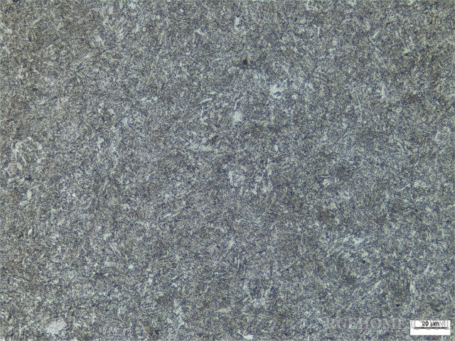

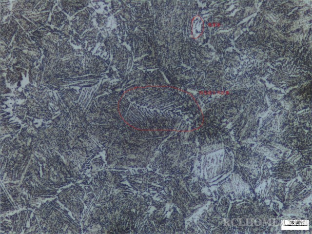

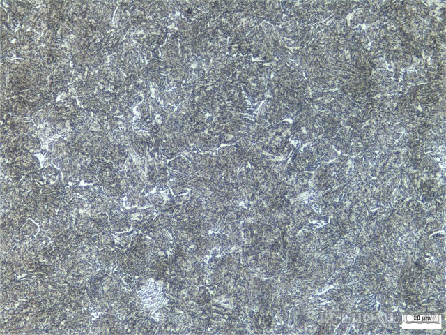

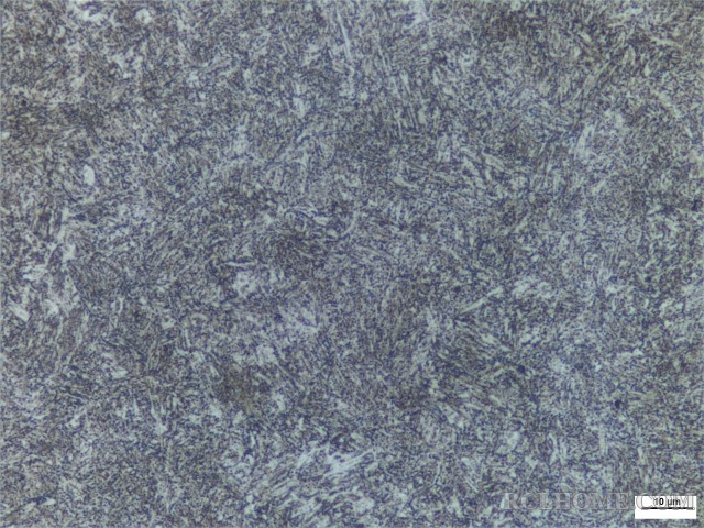

我已经帮段工重新制样。材料40Cr、直径38mm、保温是845度、入水温度825度。 500-边缘组织.jpg 500X边缘组织 500-四分之一处组织.jpg 500X四分之一处组织 500-心部组织.jpg 500X心部组织 1000-边缘组织.jpg 1000x边缘组织 1000-四分之一组织 副本.jpg 1000x四分之一处组织 1000-心部组织 副本.jpg 1000x心部组织。由于是整根轴断面磨抛,效果不是很好,将就啊。

从该组织看,边缘淬火是没问题的。四分之一处出现了上贝氏体,冷却不足。心部已经开始形成网状铁素体,冷却更缓慢。

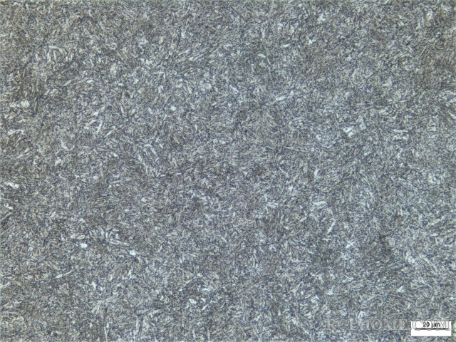

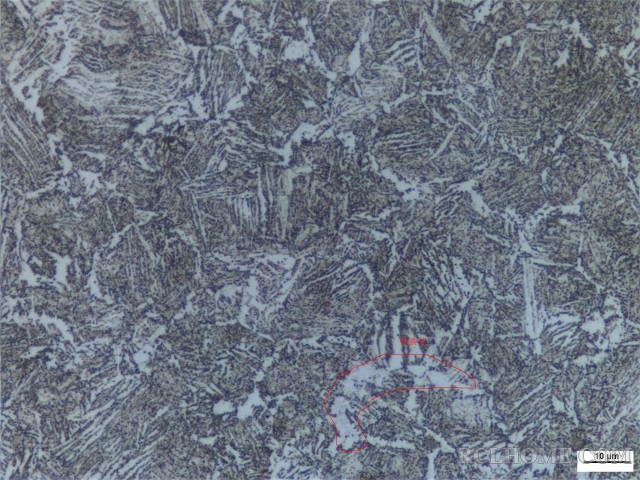

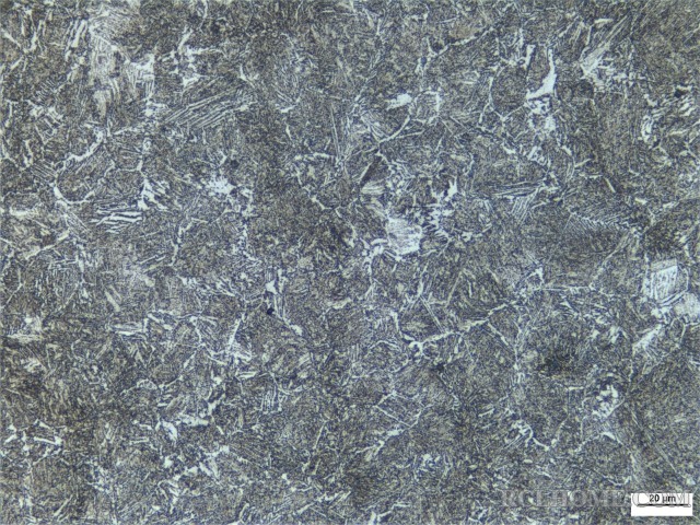

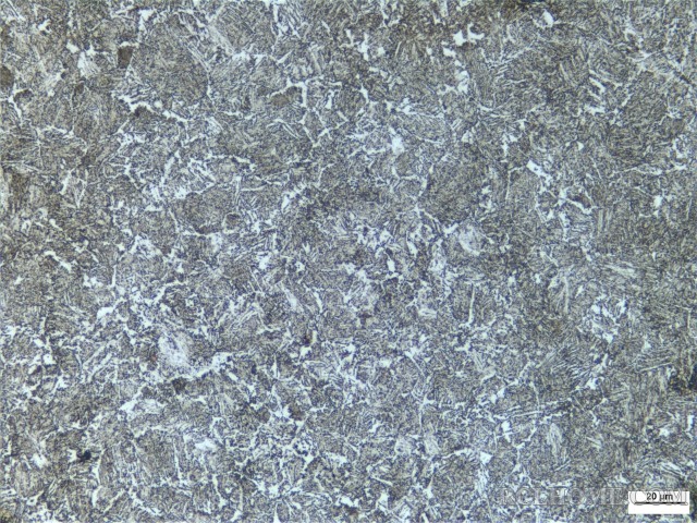

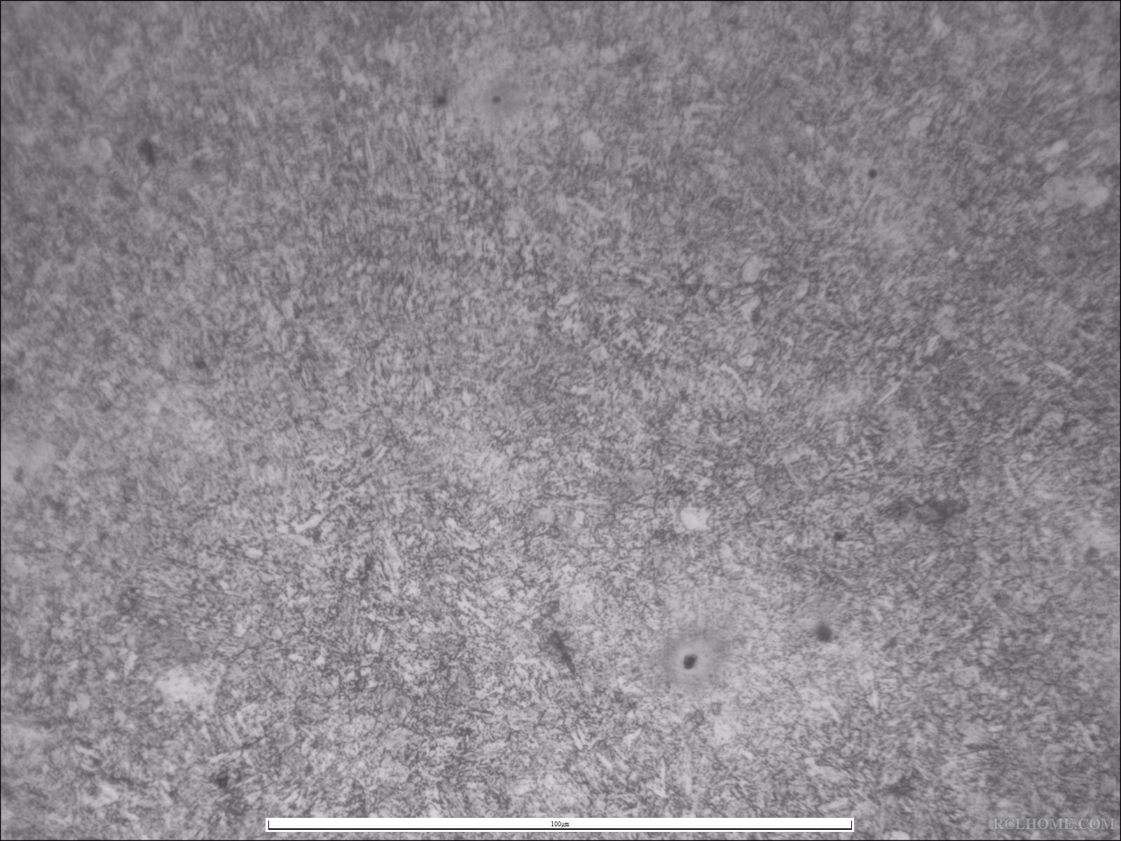

2#样。材料40Cr、直径38mm、保温845度、入水825度(延长保温时间0.5h) 500-边缘组织.jpg 500X边缘组织 500-四分之一组织.jpg 500x四分之一处组织 500-心部组织.jpg 500x心部组织 1000-边缘组织.jpg 1000x边缘组织 1000-四分之一组织 副本.jpg 1000x四分之一处组织 1000-心部组织 副本.jpg 1000x心部组织。

相对于1#样来说,2#样延长了保温时间,按理说四分之一和心部会好于1#样。但是对比看出,2#样四分之一处网状铁素体析出,心部大量铁素体,不知道是冷却问题,还是延长保温却达到了相反的目的?

怎么感觉组织过热,形成了过热魏氏组织?不知道调质之前工件有没有别的热处理??

不知道是不是原组织的缺陷导致调制后产生了魏氏组织

四分之一处,是魏氏组织还是上贝
