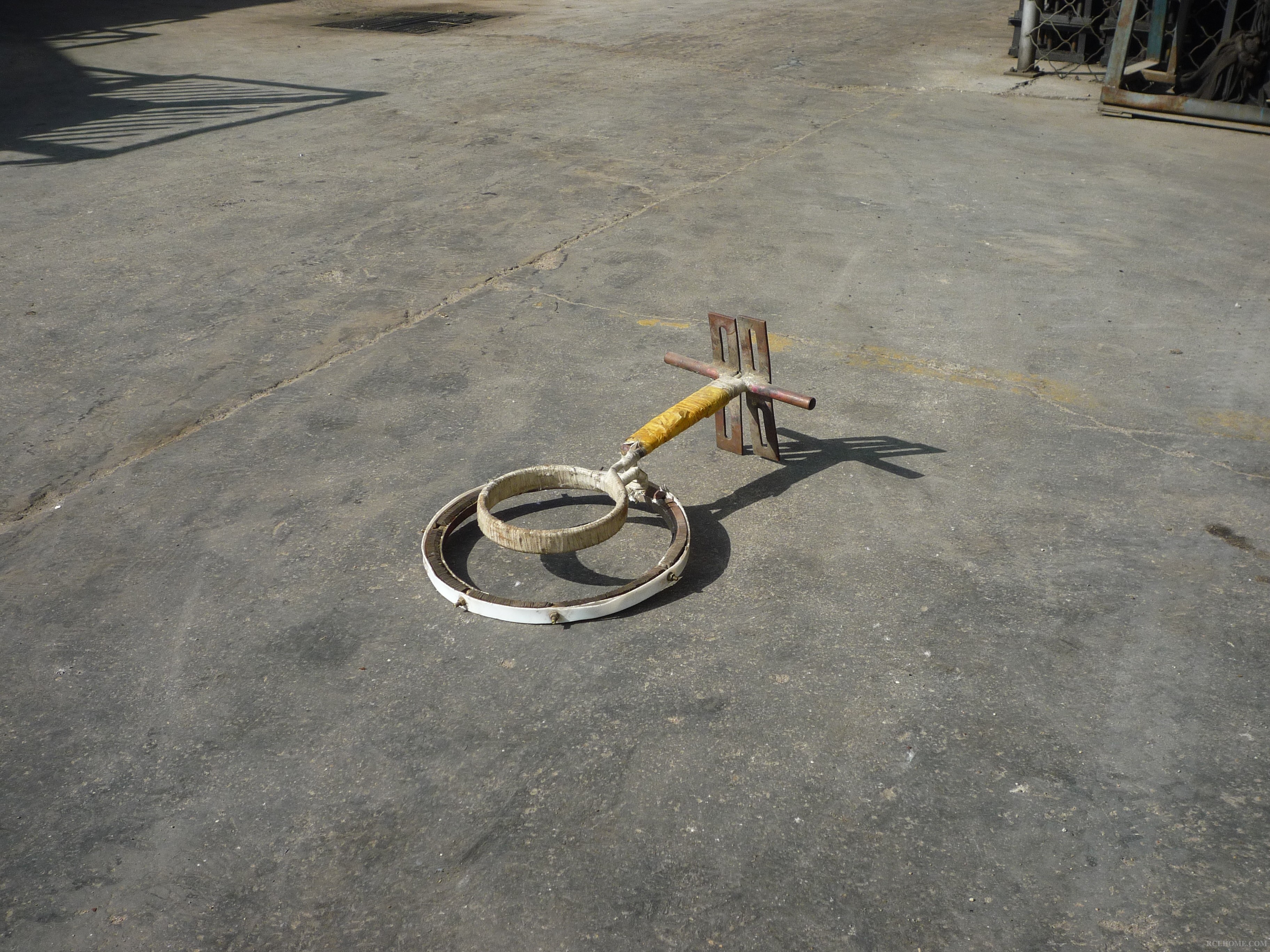

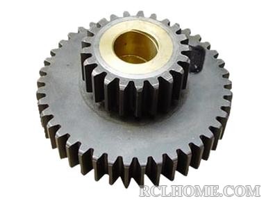

         此类产品感应加热淬火可以有三种思路(方案):
         1. 分别做两个感应器,一个一个加热淬火,这样显然效率低下,需两次加热淬火和两次回火;
         2.采用双工位感应加热淬火,可以提高生产效率。单双工位感应加热淬火又有多种渠道:1)在一个感应加热电源和一台淬火机床上完成;2)两个加热电源和一台淬火机床上完成;3)一个加热电源配两个并联的输出变压器,一个输出变压器配一台淬火机床;
         3.采用复式感应器,在一个电源和一台淬火机床上一次完成加热淬火。

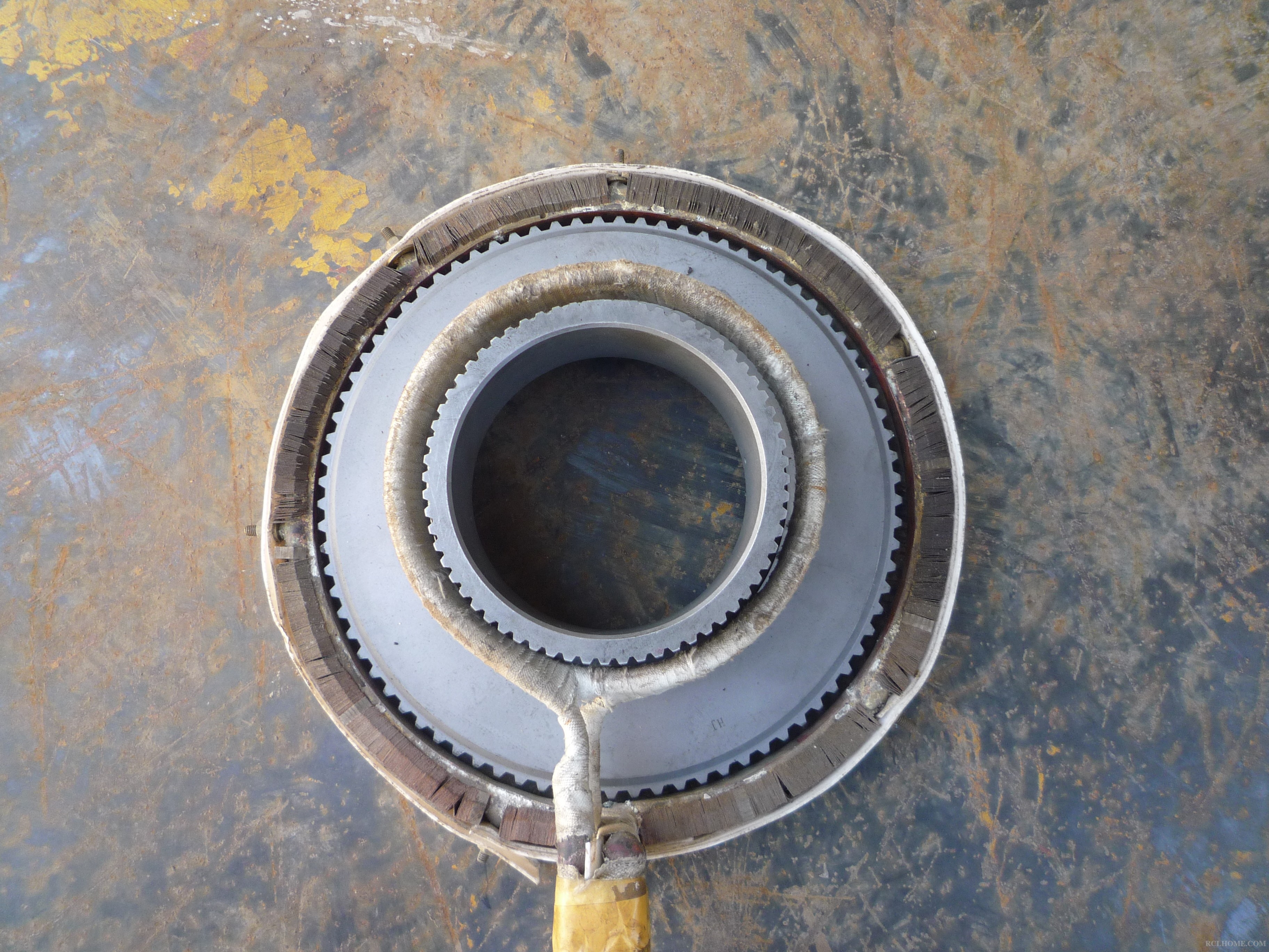

         这里有一个类似产品http://www.rclhome.net/forum.php ... =2314&fromuid=8

复式感应器

这种齿轮一般不加导磁体,A=小齿轮间隙,B=大齿轮间隙,A=B+1.5

发表于 2014-4-1 10:59:40 | 显示全部楼层
这是说复式感应器两齿轮与有效圈的间隙吗?
发表于 2014-4-1 10:59:57 | 显示全部楼层
 楼主| 发表于 2014-4-2 00:34:55 来自手机 | 显示全部楼层
是的,而且两圈是串联关糸居,
发表于 2014-4-2 10:30:56 | 显示全部楼层
龟山淬火 发表于 2014-4-2 00:34
是的,而且两圈是串联关糸居,
        期待龟版弄个实物图片开开眼界啊,我上传的那个复式感应器是串联的,加热效果不佳,基本上PS了
发表于 2014-4-2 10:53:29 | 显示全部楼层
A=B+1.5,这个1.5是固定系数吗?A与B没有大小关系吗?
 楼主| 发表于 2014-4-2 12:37:02 来自手机 | 显示全部楼层
先按这个调试,再根据结果调整。
