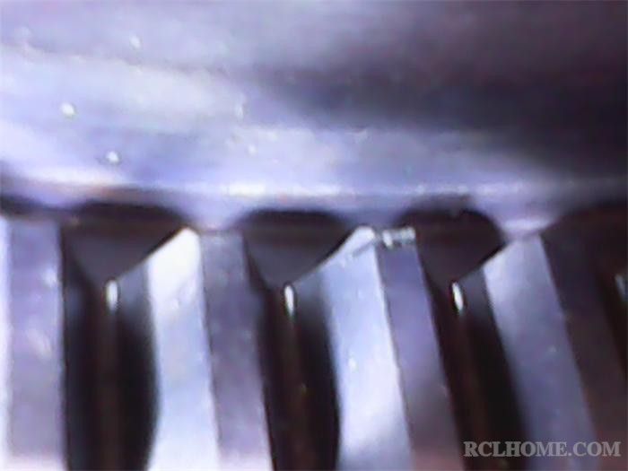

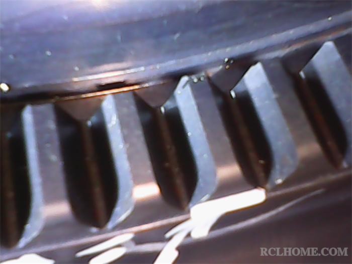

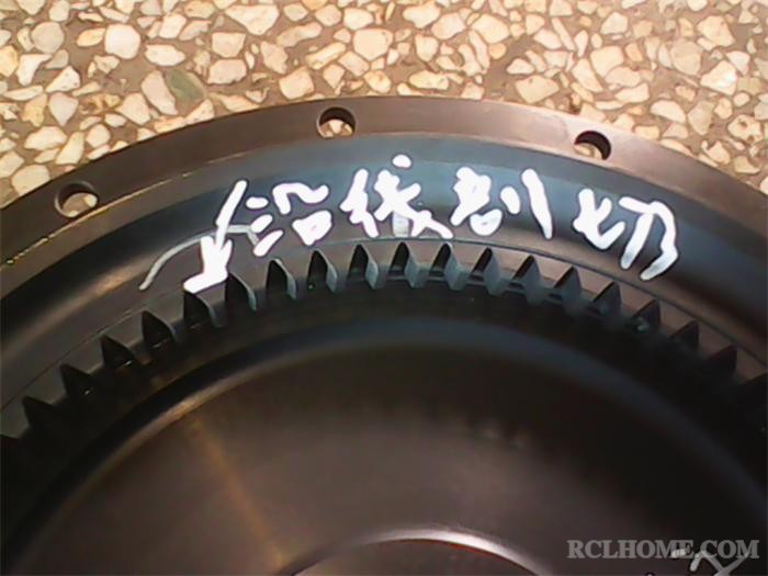

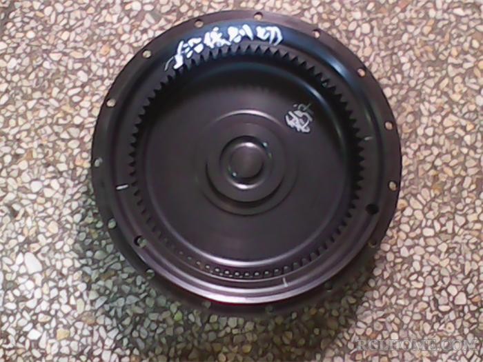

1.JPG 2.JPG 3.JPG 4.JPG 5.JPG 6.JPG 各位高手:
材料42CrMo的,调质850淬火,590回火(连续炉),淬火与回火之间约停7分钟,同类产品三种一模一样的,只是大小略有差异,但只是这一种在车削加工时发现裂纹17件,氮化后裂纹32件,裂纹类型如图片所示,暂时没有剖切,望各位高手,先初步谈谈对裂纹原因的意见。产品的工艺路线:锻造+正火+粗车+调质+精车+插齿+氮化。为盼!!!
原始状态(285.95K)
发表于 2014-4-2 15:05:09 | 显示全部楼层
规律是什么?
多件开裂就会有规律,也就是相同点。把相同点列出来,逐一排查,可能就有结果了。
发生部位都是齿上么
发表于 2014-4-2 15:17:29 | 显示全部楼层
         这不是布雷维尼的端盖吗?是不是42CrMo铸钢啊?
         先将开裂件取材做化验分析,并做金相分析,最好是沿裂纹切割打开后看看断口,然后将氮化后开裂的件沿裂纹剖开,检查裂纹处有无氮化层?

发表于 2014-4-2 17:10:37 | 显示全部楼层
对影成双 发表于 2014-4-2 16:13
问个初级加题外问题,开裂件如何取样?如何保证裂纹面不被损伤
          这个还不简单吗?从裂纹的反方向采用线切割对割,然后掰开。
         如果裂纹很长,直接在裂纹尾端横向切割、掰开

发表于 2014-4-3 16:14:57 | 显示全部楼层
看第二张图片好像是锻造缺陷!

 楼主| 发表于 2014-4-4 16:48:27 | 显示全部楼层
落水残阳 发表于 2014-4-2 15:05
规律是什么?
发生部位都 ...
就是图片显示的两个部位

 楼主| 发表于 2014-4-4 16:49:54 | 显示全部楼层
         先将开裂件取材做化验分析,并做金相分 ...
不是铸钢是锻件,卡拉罗的

 楼主| 发表于 2014-4-4 16:54:01 | 显示全部楼层
张荣 发表于 2014-4-2 20:10
是不是模锻件吧,用什么冷却的,回火厉硬度怎么样
是模锻件,北京华立的PAG淬火液,浓度11.5%

 楼主| 发表于 2014-4-4 16:56:29 | 显示全部楼层
张荣 发表于 2014-4-2 20:11
回火后硬度怎么样
回火后硬度28-32HRC,但是精车时反映不好车,专门重新打硬度没有问题仍然是28-30

 楼主| 发表于 2014-4-4 16:58:53 | 显示全部楼层
已在计划内了,只是线切割坏了

发表于 2014-4-4 22:21:20 | 显示全部楼层
像不像模锻缺陷,从宏观应该能看出来。

 楼主| 发表于 2014-4-5 11:01:07 | 显示全部楼层
张荣 发表于 2014-4-4 22:21
像不像模锻缺陷,从宏观应该能看出来。
目前还没有剖检,大体就是上面两种情况,齿部本人也觉得锻造脱不了干系,但是现在不能先入为主的去判断啊
