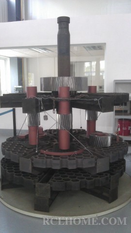

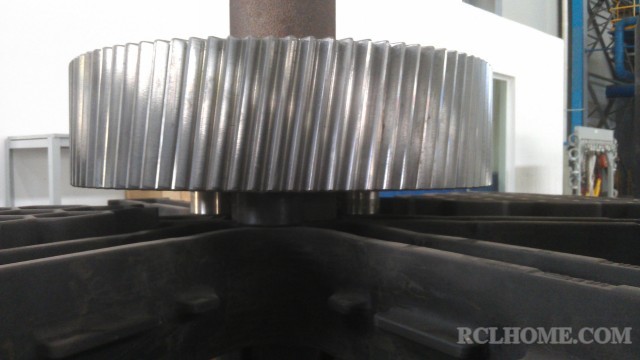

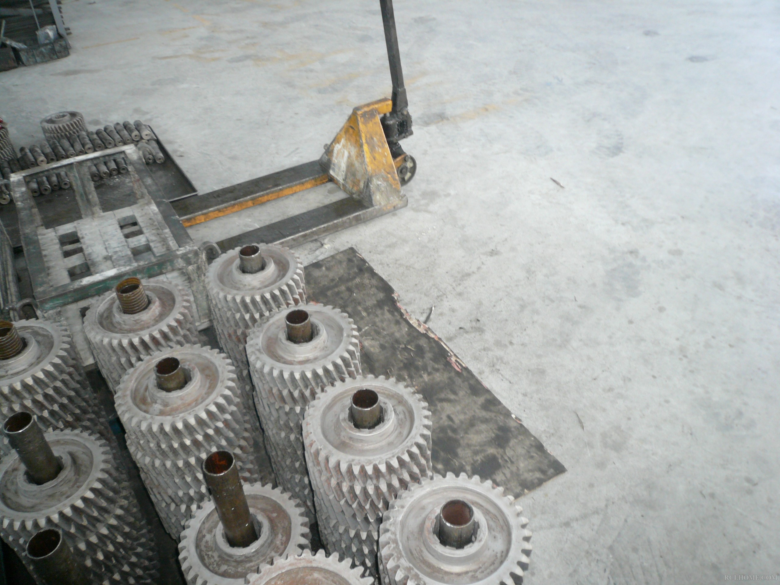

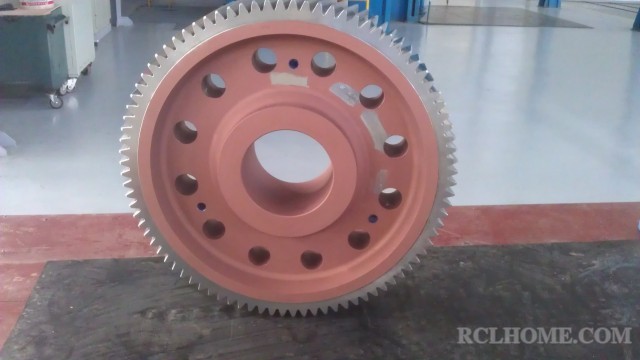

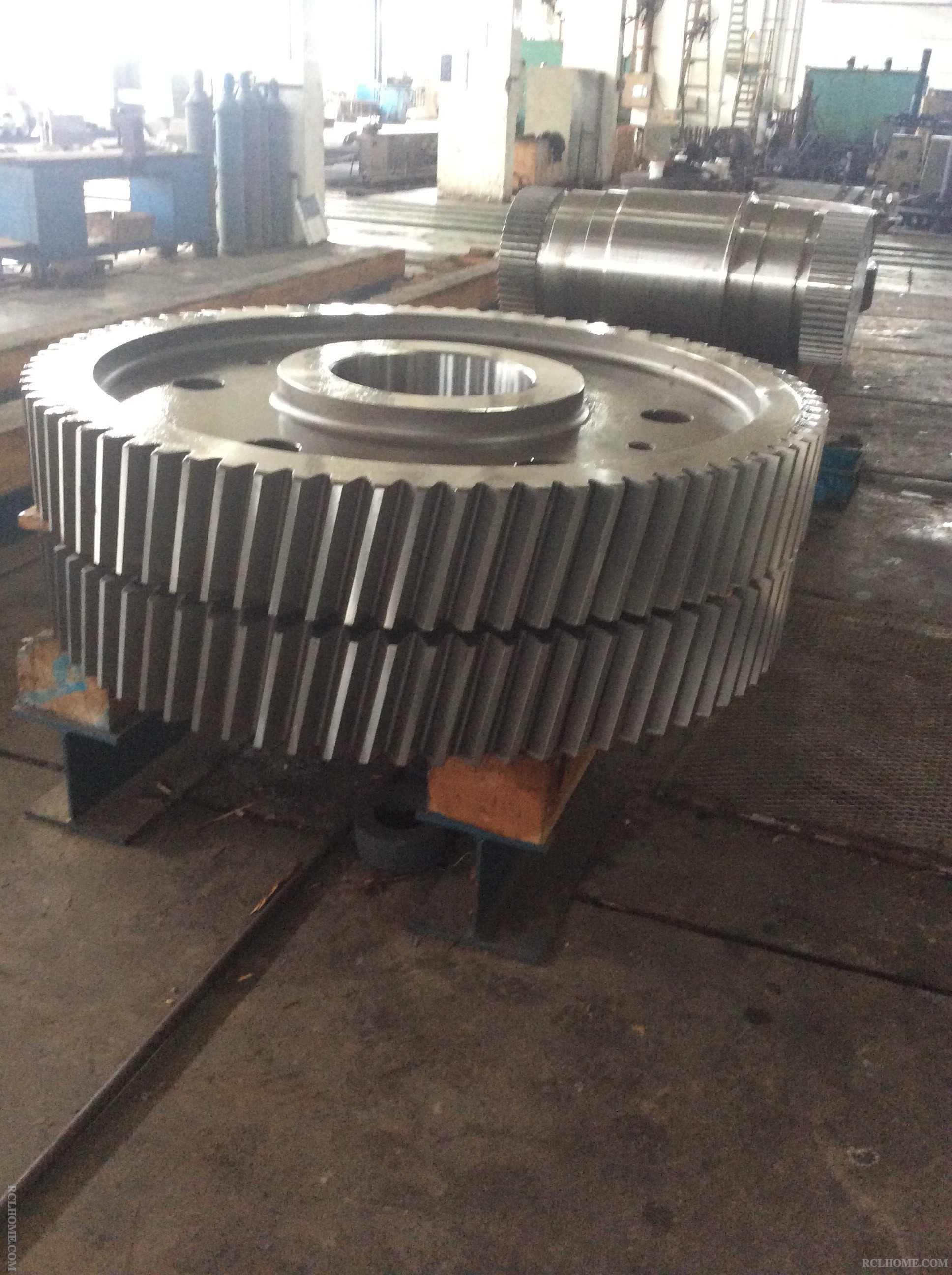

IMAG0014.jpg IMAG0266.jpg IMAG0280.jpg 昨天和龚工聊天,看到他那个齿轮垫块是点在齿轮外圈 QQ图片20140417203454.jpg ,我把我们的给他看,他说还没见过把垫块垫在内圈的,我想知道你们都是怎么垫的?

龚工说的是对的,垫外圈好,受力面积大,整个齿轮底平面都起到支撑作用!
垫内圈的话,加热时,那个底平面的受力你分析一下?
发表于 2014-4-18 10:07:31 | 显示全部楼层
这个齿轮当中红色的是什么东东?
发表于 2014-4-18 10:32:26 | 显示全部楼层
aaron01 发表于 2014-4-18 10:07
这个齿轮当中红色的是什么东东?
防渗之类的东东?
发表于 2014-4-18 10:57:28 | 显示全部楼层
那么大面积的防渗啊,不合适吧。

 楼主| 发表于 2014-4-18 11:33:14 | 显示全部楼层
回答正确,还有一种是黑色的。

我们就是按德国ZF标准做的,检测标准其中一个就是ZF417。我们热处理后防渗碳的地方还有加工,曾经出现没防好,把车刀打坏,后来换用陶瓷刀,并且寻找更好的防渗剂。

我觉得不对,国外就是利用了这点,当初我也觉得奇怪,后来查了资料和咨询老外算是明白了。现在手机不太方便,等晚上下班后我把原因和资料传上。

可能吧。所以我们报价是很高的,别人听到报价都吓住了。

我觉得不对,国外就是利用了这点,当初我也觉得奇怪,后来查了资料和咨询老外算是明白了。现在手机不太方 ...
因为下油先后的关系,底部是最先冷却的,单单从热应力来说,我觉得齿轮周边会往上翘一点。再从组织应力来说,同样会造成相同的效果。这样放的好处可以利用齿轮自重,一定程度上抑制这种上翘趋势。严工觉得了?

齿轮入油的时候,下平面冷却,收缩,整个齿轮其余部位是热的,那么下平面是中间凸,四周塌才对啊,这个不是和热态重力引起的变形方向一致吗?

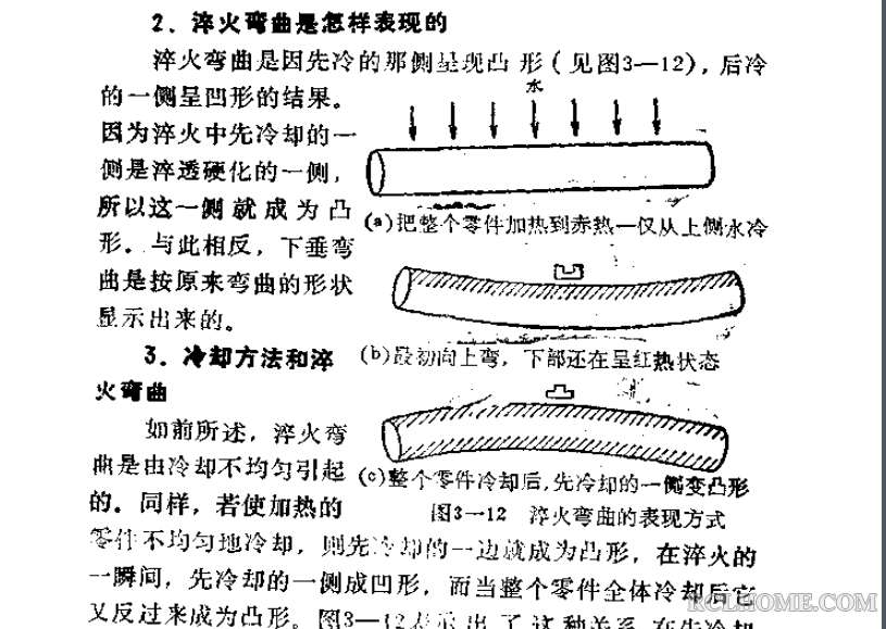

不是这样的,先不考虑组织应力,就拿热应力来说。最初底面先冷却收缩,然后是上表面冷却收缩,但是由于之前底面收缩让上表面收缩距离变短,最后反而造成往上翘。

QQ截图20140418194952.png 这个严工很眼熟吧?当初在论坛下载这个看不懂,后来豹工具体讲解才明白。看到这个我就联想到以前公司齿轮为什么要这么放,我相这就是原因之一吧。
aaron01 + 10 你是对的

发表于 2014-4-18 23:09:57 | 显示全部楼层

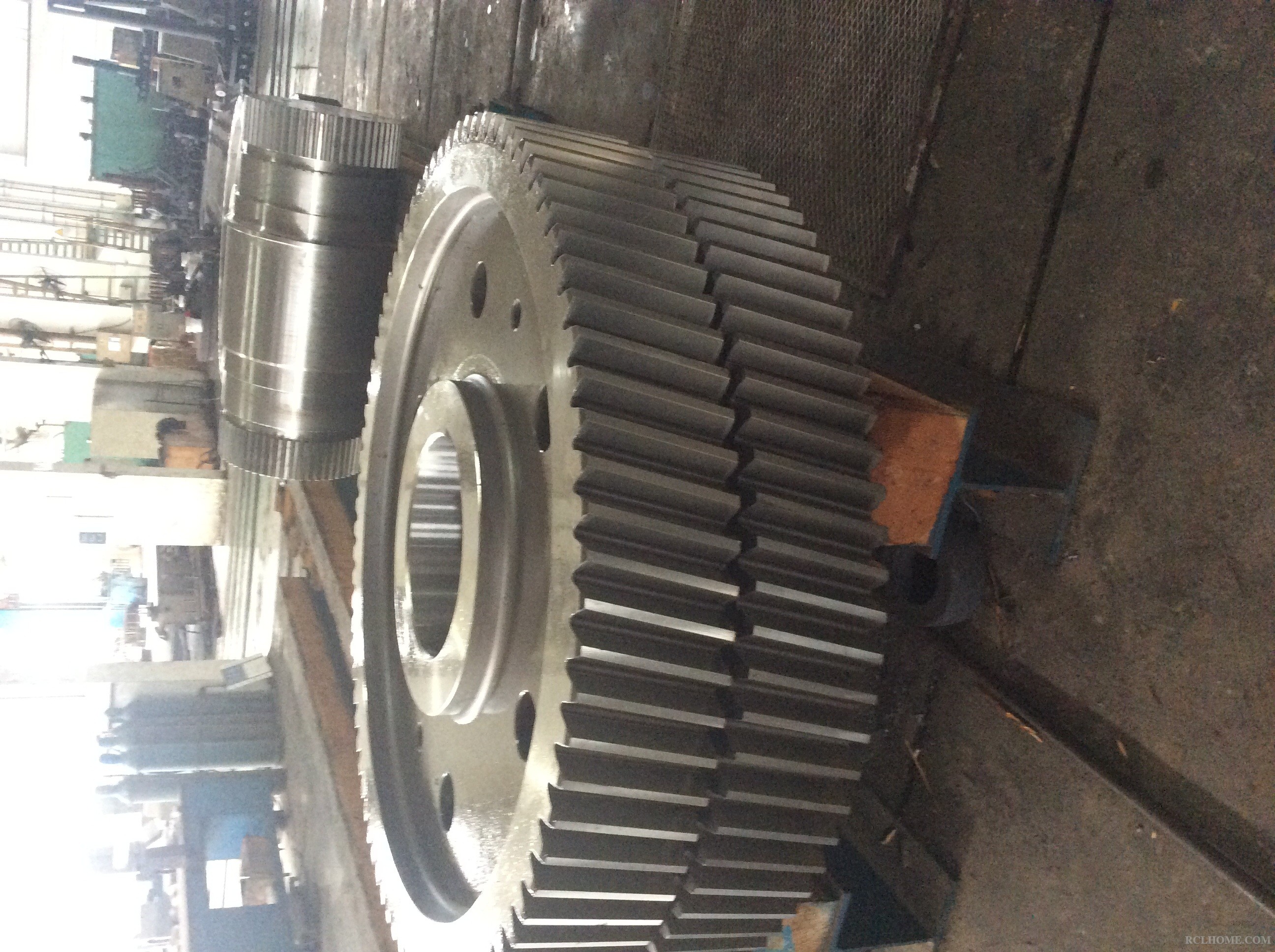

这种貌似好像的风电齿轮吧,应该是垫外圈的,貌似不平的,里面好像有的台阶的,估计要加垫片才行,不知尺寸如何,大尺寸的话建议垫6个点!

还是垫点好,他那胎具貌似不是很平!

这种貌似好像的风电齿轮吧,应该是垫外圈的,貌似不平的,里面好像有的台阶的,估计要加垫片才行,不知尺寸 ...
第一张可以看清楚,这个是船用齿轮箱的齿轮。
没干过这种,干过跟这类似的风电齿轮,将近2000kg的!

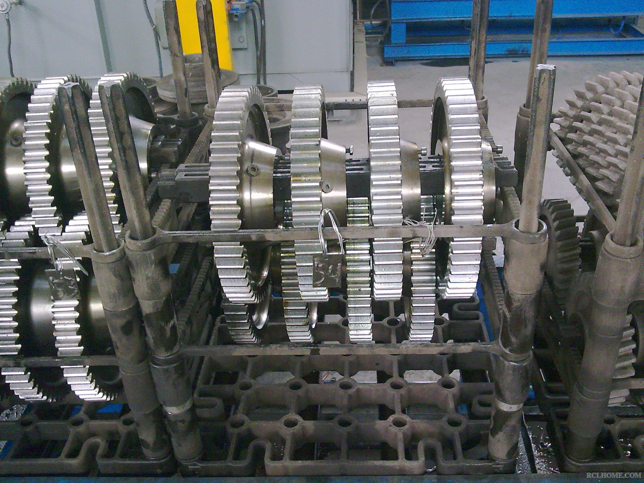

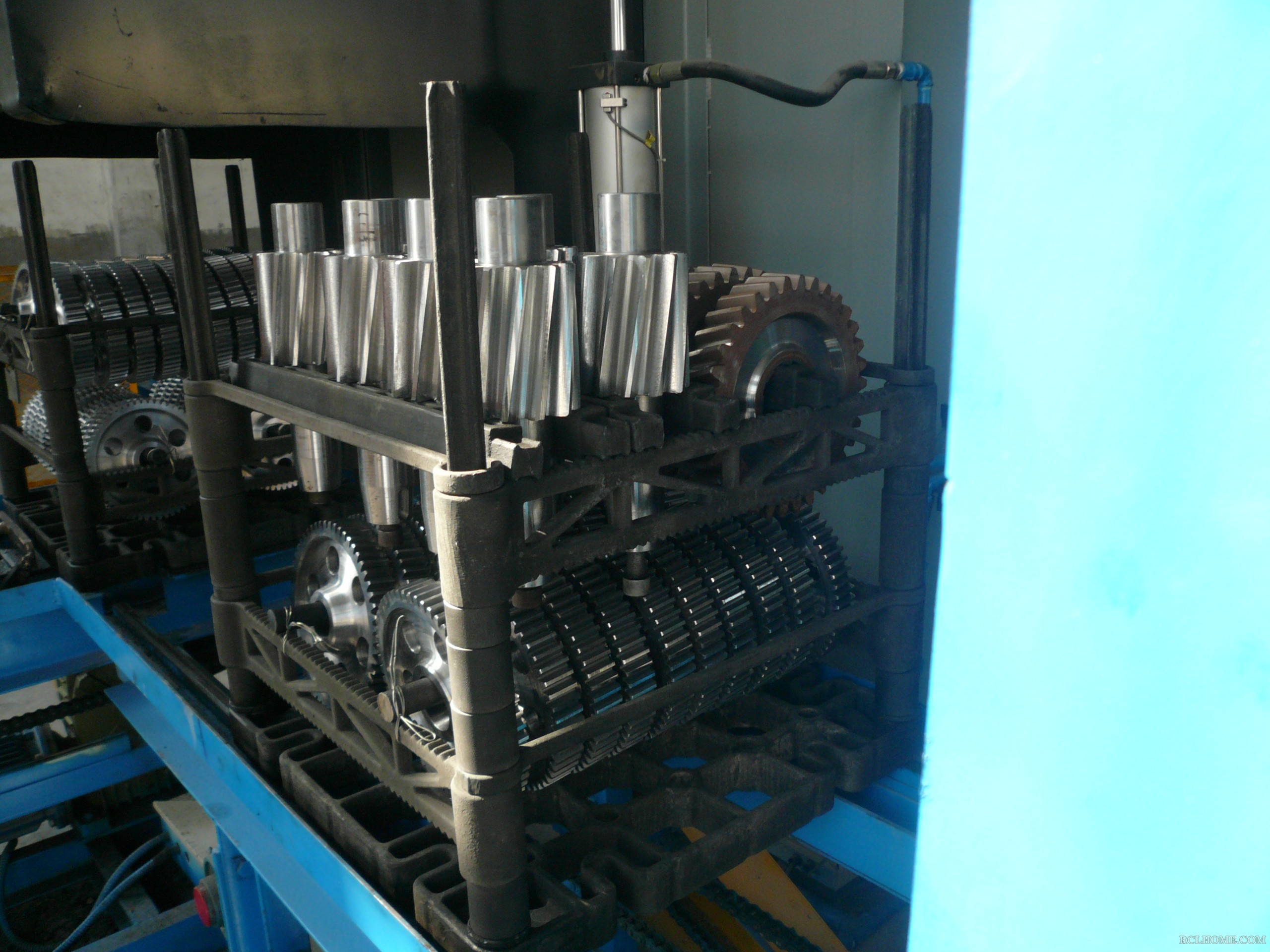

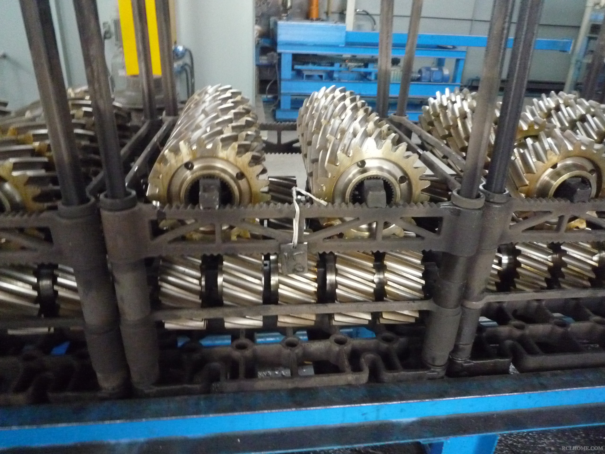

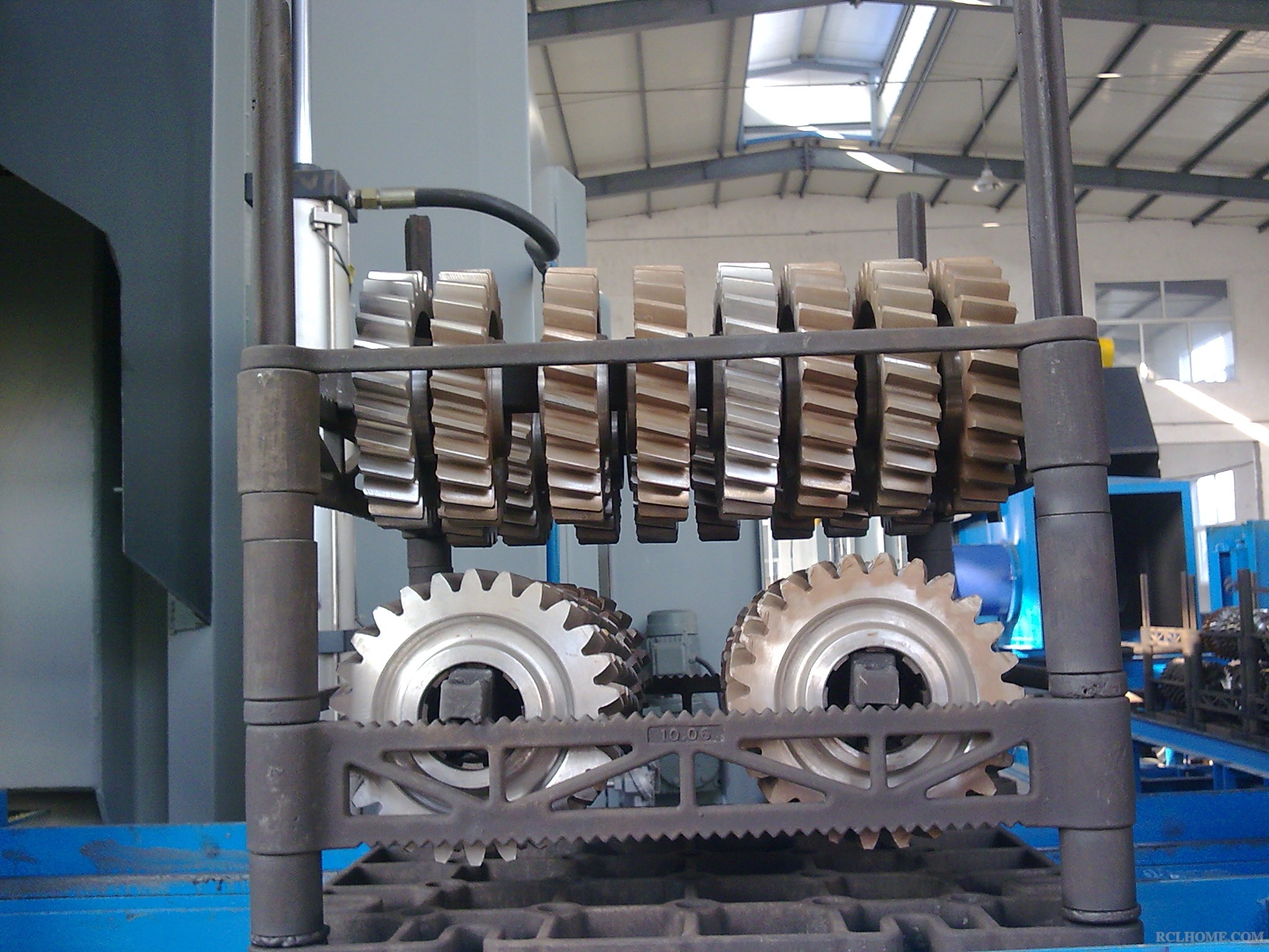

这样的齿轮我们统统挂装
我跟杨工做法是一样的,只是我们这种齿轮好像比楼主的要小很多。  发表于 2014-11-4 16:31
 楼主| 发表于 2014-4-19 12:19:43 | 显示全部楼层
孤鸿踏雪 发表于 2014-4-19 10:46
这样的齿轮我们统统挂装
这个可能在1米左右,像杨工这样的小齿轮我们也是挂装,有的厚度很大,直径不是很大的齿轮我们直接平放在上面的。

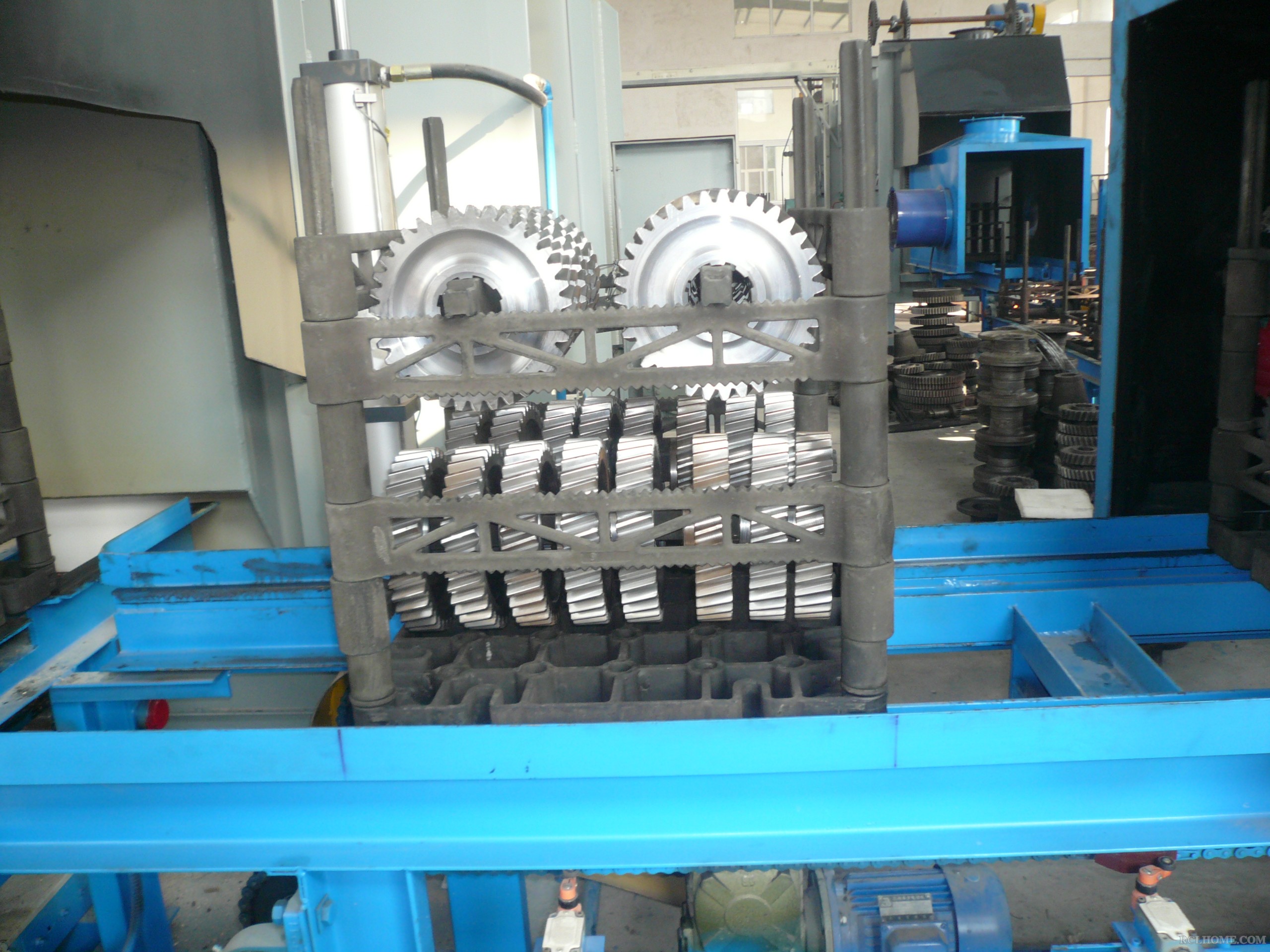

有很多“减轻孔”,幅板也比较厚。它的变形确实如清淡说的那样子。

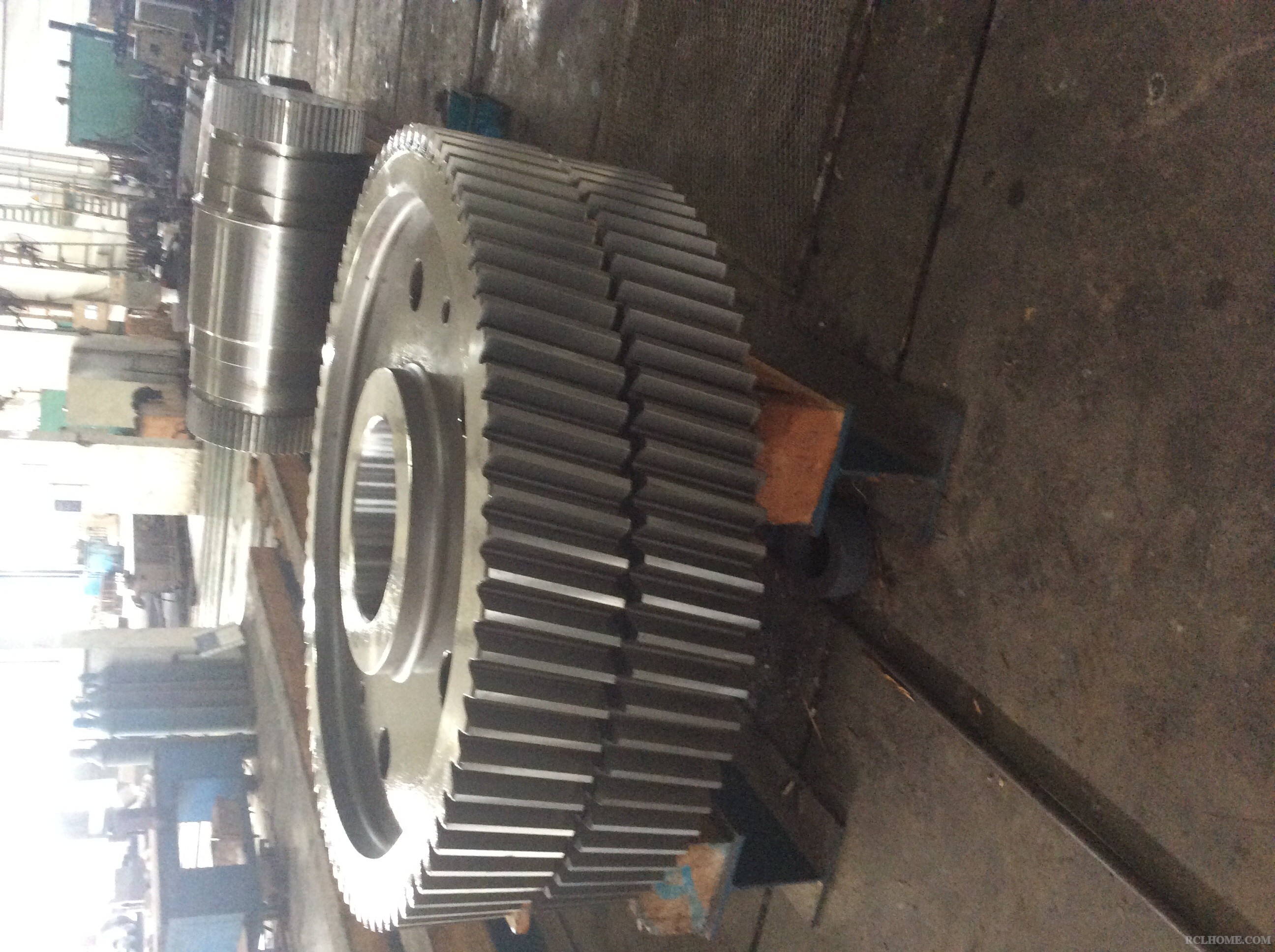

传一张我那种装炉方式加工后的成品齿轮照片 image.jpg 看一下磨齿后齿根部位是否均匀就知道变形是否大了
齿跟不磨的
齿跟不磨的

感觉那个齿轮在加热保温时、外圈会向下坠,在淬火冷却时、外圈会向上凸。

对啊,先下坠,再上翘不是达到互补的作用吗?如果是边缘垫块,加热过程就使中间受重力凹陷,由于热应力和组织应力都使工件周边往上翘,加上周边支撑,中间受重力凹陷,可能加剧上翘趋势。

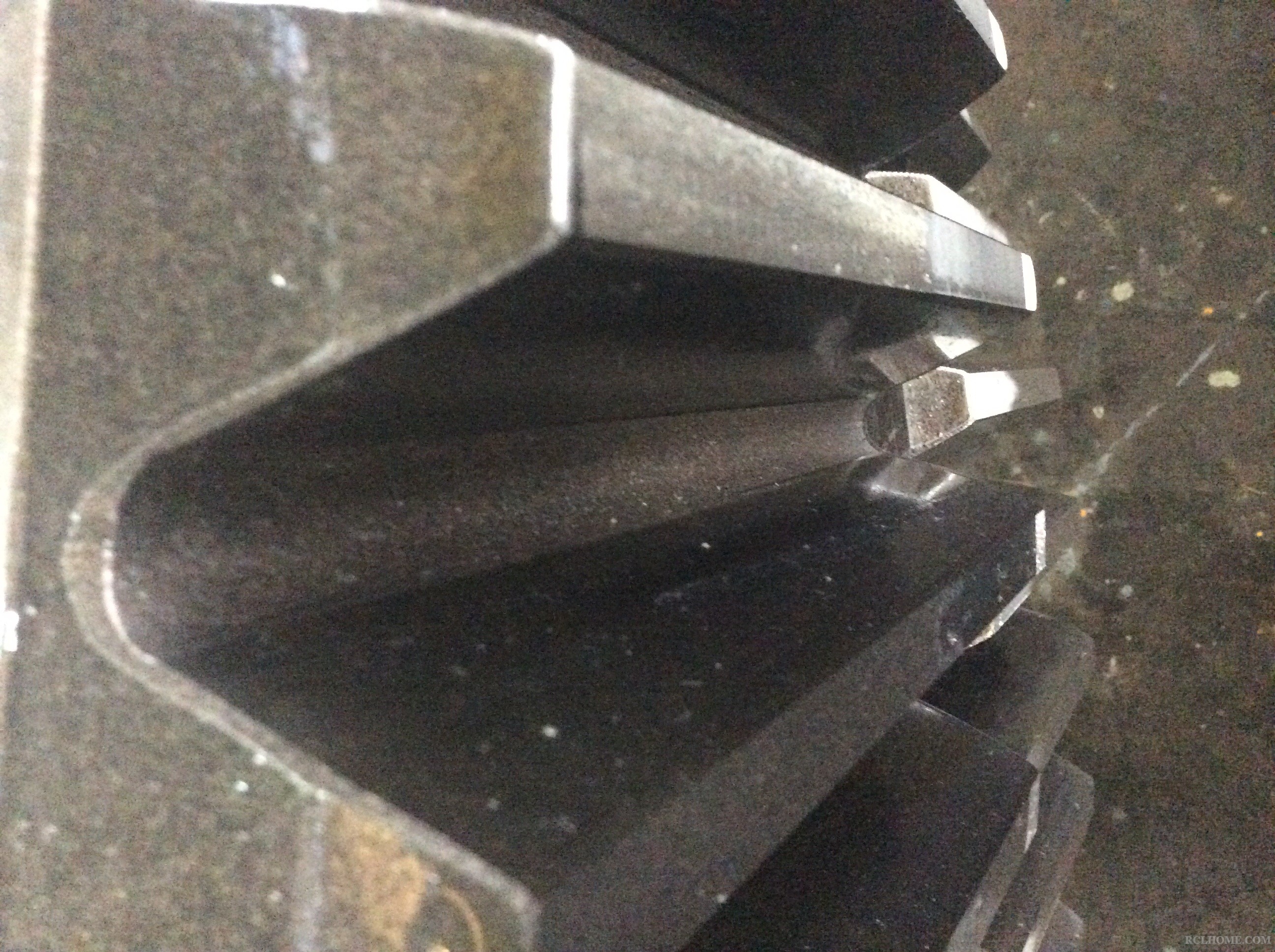

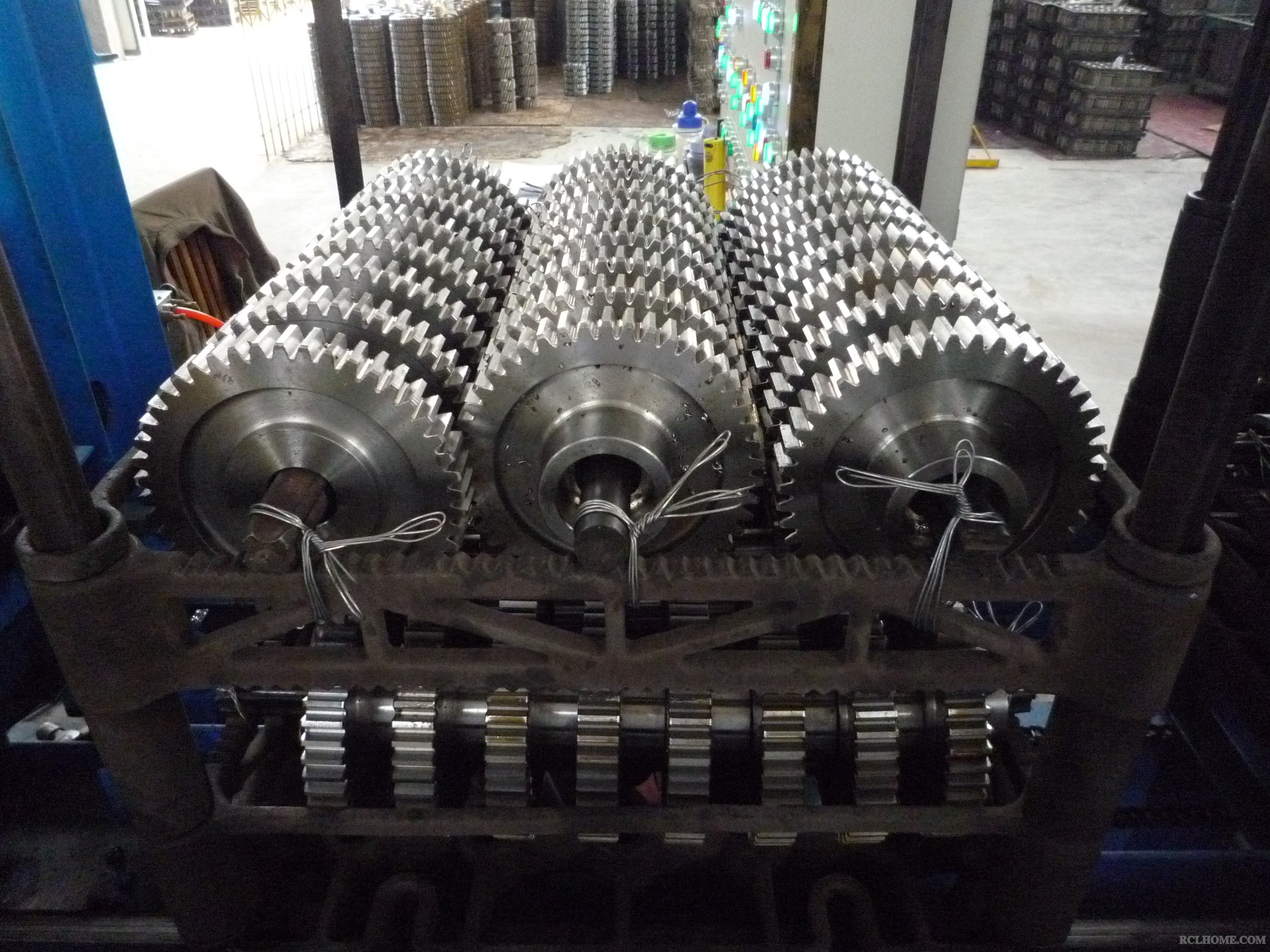

 楼主| 发表于 2014-4-20 21:49:51 | 显示全部楼层
cnszgong 发表于 2014-4-20 21:44
主要是清理和齿根部位的强化。不磨齿根的。
刚工作的时候对很多都不懂,见老外没事还拿钢丸镶嵌测直径、打硬度,现在明白了,现在在弹簧行业对喷丸是必须了解的。我当初以为齿轮喷丸就是清理的作用,其实还有强化作用,我们齿根也是不磨的。
发表于 2014-4-21 09:16:00 | 显示全部楼层
cnszgong 发表于 2014-4-19 20:08
这个齿轮看上去很厚实
传一张我那种装 ...
您是这样平放的?

           齿根不磨的话,滚齿刀具要挖根的,否则,磨齿后会在齿面和齿根留下滚齿和磨齿后的接刀痕
发表于 2014-4-21 17:32:44 | 显示全部楼层
这是渗碳加工后的成品齿轮,渗碳时装炉也是平放的。

齿根部磨的话,滚齿刀具要挖根的,否则,磨齿后会在齿面和齿根留下滚齿和磨齿后的接刀痕 ...
用大圆头留磨滚刀。

惭愧,齿根部磨=齿根不磨,笔误
发表于 2014-4-21 18:01:07 | 显示全部楼层
孤鸿踏雪 发表于 2014-4-21 17:38
惭愧,齿根部磨=齿根不磨,笔误
有些齿型需要两次滚齿的。
第一次滚出齿形,第二次滚齿根。

不是这样的,先不考虑组织应力,就拿热应力来说。最初底面先冷却收缩,然后是上表面冷却收缩,但是由于之 ...
底面收缩让上表面收缩距离变短?
这个木有理解,解释一二呗

这个严工很眼熟吧?当初在论坛下载这个看不懂,后来豹工具体讲解才明白。看到这个我就联想到以前公司齿轮 ...
木有理解呀,求解释
