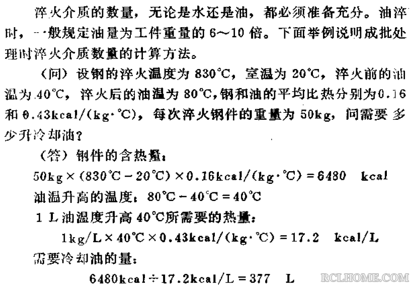

发表于 2014-5-1 18:52:06 | 显示全部楼层
shaod 发表于 2014-5-1 14:34
谢谢大郎。
淬火油的最低用量呢?怎样计算呀?空间受限制,1.5吨只是个别会有发生,理论上最大 ...
              看看这个附件(截图)
wanggong + 10
 楼主| 发表于 2014-5-1 19:02:57 | 显示全部楼层
孤鸿踏雪 发表于 2014-5-1 18:52
看看这个附件(截图)
1500*(1100-80)*0.16=244800kcal
244800/17.2=14232L(15立方的淬火油)
看来场地不够大啊~

发表于 2015-8-17 10:04:07 | 显示全部楼层
看看这个附件(截图)
对这个计算表示疑问?
油的温度升到80度,怎么让钢冷至20度?热平衡计算应该油升至温度即钢冷至温度。
发表于 2015-8-17 10:32:54 | 显示全部楼层
wanggong 发表于 2015-8-17 10:04
对这个计算表示疑问?
油的温度升到80度,怎么让钢冷至20度?热平衡计算应该油升至温度即钢冷至温度。 ...
这个,还真未注意这个细节
发表于 2015-8-17 10:32:58 | 显示全部楼层

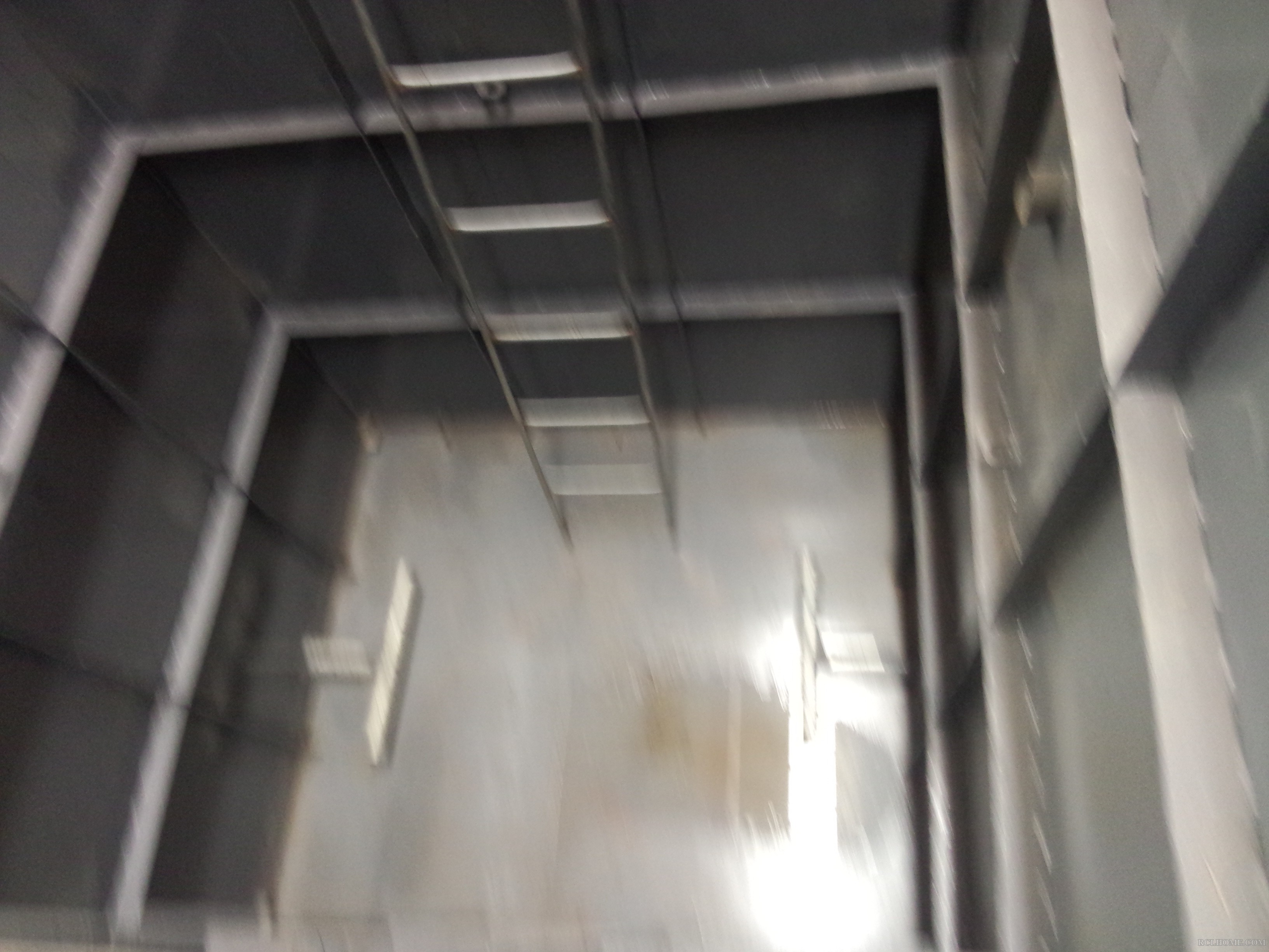

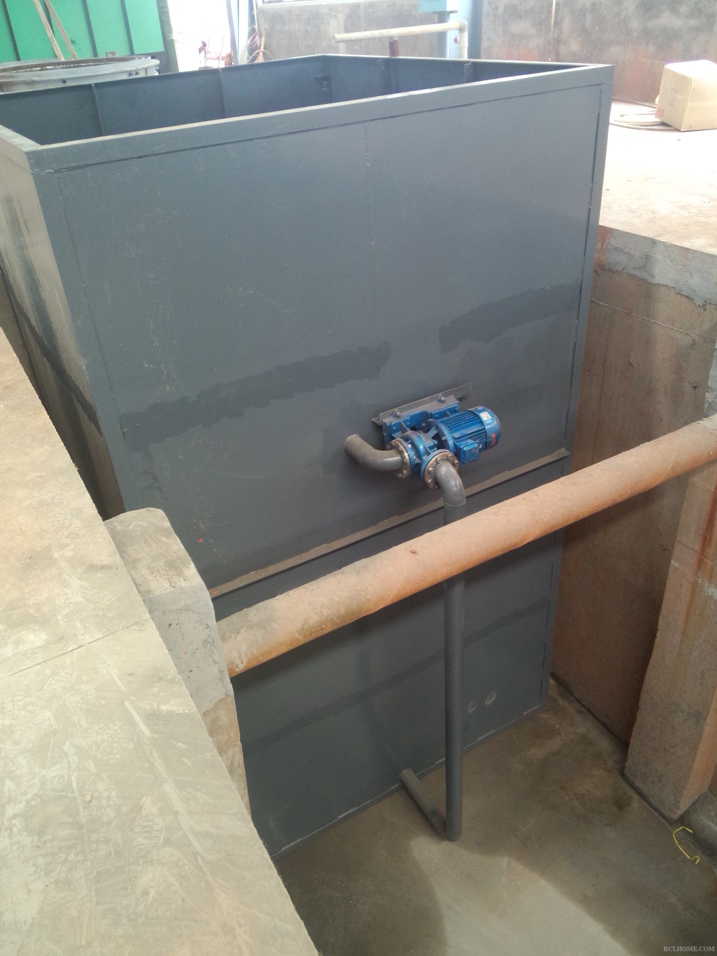

发表于 2015-8-17 10:33:44 | 显示全部楼层
油槽两边各有一个泵从上面抽油到底部出来

发表于 2015-8-17 10:51:21 | 显示全部楼层
孤鸿踏雪 发表于 2015-8-17 10:32
这个,还真未注意这个细节
计算方法正确。
对计算结果的影响不是很大。如本案830-20=810,830-80=750.810/750=1.08。高估了放热8%。考虑安全系数,这点小比例,。。。。
签到天数: 2628 天
7171
37235
发表于 2015-8-17 13:55:32 | 显示全部楼层
大浪淘沙 发表于 2015-8-17 10:33
油槽两边各有一个泵从上面抽油到底部出来
从上面抽油到底部?还是从底部抽油到上面流入?
没有看过这个样子,不清楚。我看过有副油箱的,是从副油箱抽来再从上面流入的。

发表于 2015-9-17 10:24:01 | 显示全部楼层
没有看过这个样子,不清楚。我看过有副油箱的,是从副油 ...
大浪淘沙上传的淬火油槽,两端增加油泵,主要作用是循环淬火油的左右!
