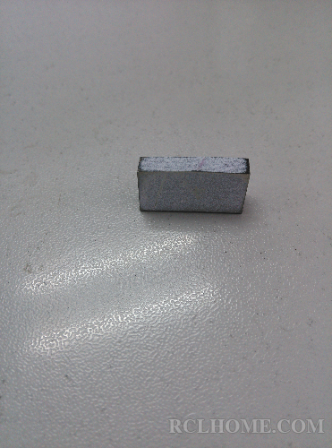

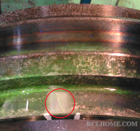

如图:轮子外圆面感应淬火后出现的痕迹,能否判断是淬火裂纹?请大家不吝指教.

发表于 2014-5-6 02:02:09 来自手机 | 显示全部楼层
用渗透法再检查一下,包括全部淬火区,

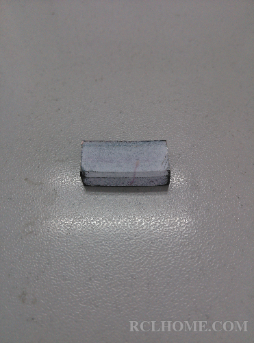

 楼主| 发表于 2014-5-6 09:58:18 来自手机 | 显示全部楼层
龟山淬火 发表于 2014-5-6 02:02
用渗透法再检查一下,包括全部淬火区,
这张图是:沿着痕迹垂直的方向切割打磨着色后,没有在内部看到裂纹延伸。这是另一个轮子出现这种情况的,进行着色,整个轮子上就这一部分有,这个延伸到倒角端面,能否判断这就是裂纹?

 楼主| 发表于 2014-5-6 10:31:49 来自手机 | 显示全部楼层
hanshuiwenlong 发表于 2014-5-6 10:03
啥材料的
40Mn2锻造后机加工后感应淬火
发表于 2014-5-6 10:37:39 | 显示全部楼层
不能确定。
微观的图片呢?

 楼主| 发表于 2014-5-6 11:50:10 来自手机 | 显示全部楼层
吉祥如意 发表于 2014-5-6 10:37
不能确定。
微观的图片呢?
一楼的照片,在打磨后探伤痕迹消失了,磨了1.5mm左右

 楼主| 发表于 2014-5-6 12:27:13 来自手机 | 显示全部楼层
显微图下午做

发表于 2014-5-8 09:04:32 | 显示全部楼层
喜新恋旧 发表于 2014-5-6 09:58
这张图是:沿着痕迹垂直的方向切割打磨着色后,没有在内部看到裂纹延伸。这是另一个轮子出现这种情况的, ...
回火温度有多高?貌似很高了
发表于 2014-5-8 10:23:07 | 显示全部楼层
本身就存在的。
发表于 2014-7-6 20:36:02 | 显示全部楼层
像淬火裂纹,还请专家判断一下。
发表于 2014-7-6 21:19:01 | 显示全部楼层
感应淬火前有没有做过探伤?
发表于 2014-7-7 15:45:28 来自手机 | 显示全部楼层
一般情况下,感应淬火前是沒裂纹的,但表面状况不良会诱  发裂纹
发表于 2014-7-8 11:42:30 来自手机 | 显示全部楼层
裂纹是绝对不允讦的,一定要想办法查明原因
