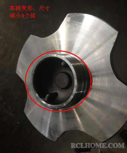

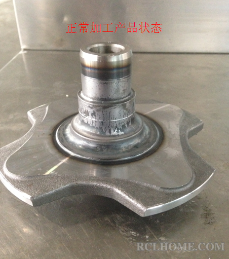

各位老师,我司目前在做汽车轮毂中频感应淬火,这几天发现,加工产品材料为中碳钢,型号DAC2F67R4403W1/12C的产品,感应淬火后基圆变形,缩小2-3个丝,这是怎么回事?请各位给予帮助,寻找根源。谢谢了。(加工工艺  投功90.5     加热时间5.2秒     冷却时间20秒  ) 淬火检测基圆尺寸缩小,淬火后回火出来检测依旧基圆缩小。
同只产品,正常加热
同只产品,正常加热

您说的“基圆变形,缩小2-3个丝”是哪个位置?可以标注一下吗?

 楼主| 发表于 2014-5-8 14:44:26 | 显示全部楼层
红色圈圈标注的那个基圆
