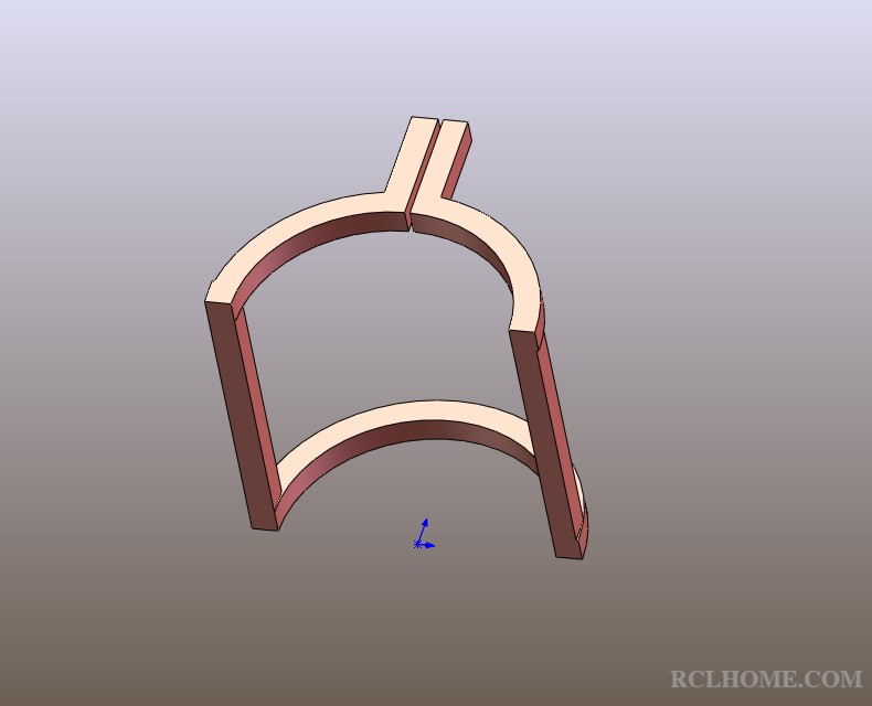

追求卓越 发表于 2014-5-9 12:02
昨天请同事帮忙画的,有一边儿忘画导磁体了,实际制作的时候加上。
这个感应器不一定解决好烧边问题。
支持这个观点!  发表于 2014-5-12 07:11

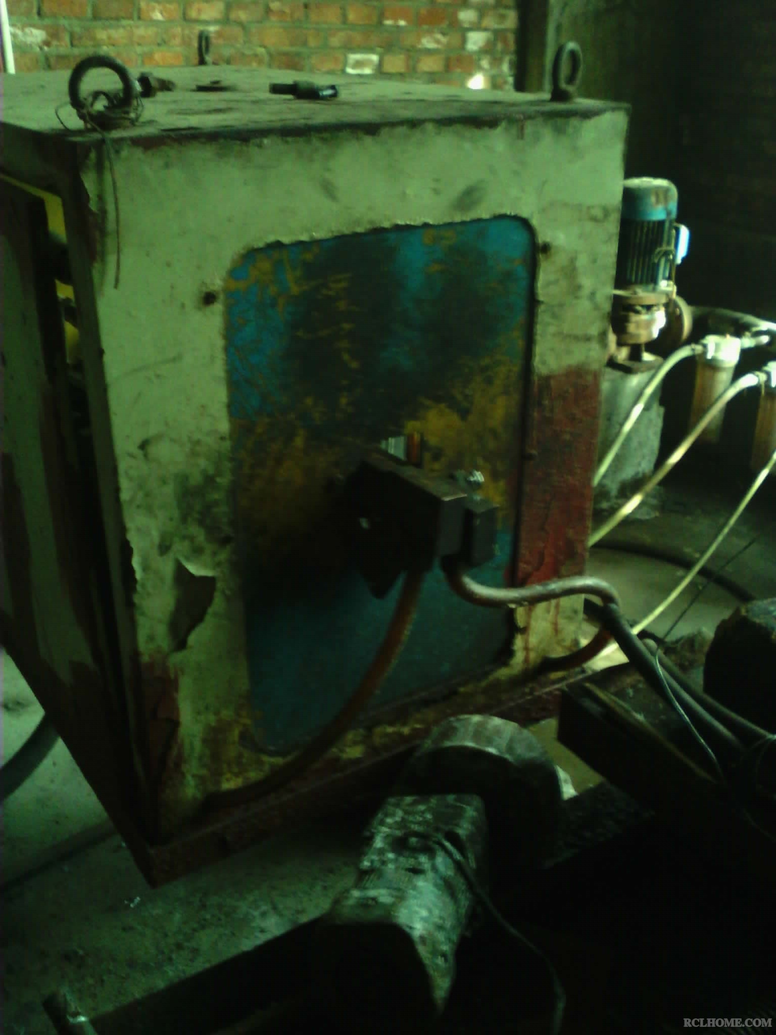

楼主好像说没有淬火机床,希望把现场生产照片发上来,便于大家提供较准确的帮助。 ...
各位高工:上传图片为我们现在使用的高频感应设备,是郑州科创生产 ,设备的参数 逆变频率 25~35KHZ   逆变功率 ≤100KW   冷却水压为 0.1~0.2MPa ,请各位高工帮忙出出主意解决问题,谢谢!
龟山淬火 + 20

谢谢高工们绘制的三维感应器图,因为我们公司没有使用过导磁体,所以对其也不了解诶,那请问高工,圆弧那边的导磁体是用什么方法修理的呢?
发表于 2014-5-20 18:37:22 | 显示全部楼层
liuchen 发表于 2014-5-11 11:13
谢谢高工们绘制的三维感应器图,因为我们公司没有使用过导磁体,所以对其也不了解诶,那请问高工,圆弧那边 ...
导磁体坏了就换,一般不修的。
