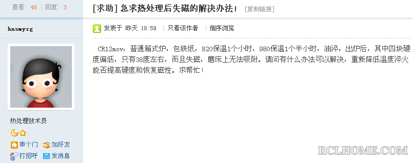

        见下页附件(截图)
 楼主| 发表于 2014-5-20 14:28:30 | 显示全部楼层
          如题
