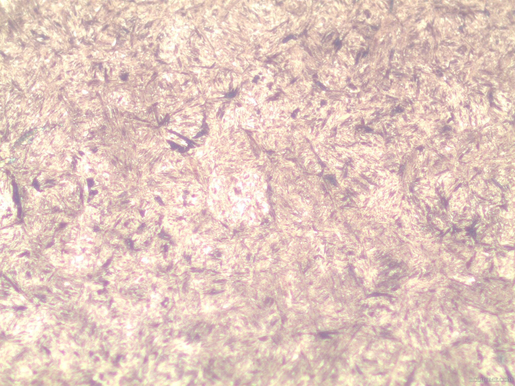

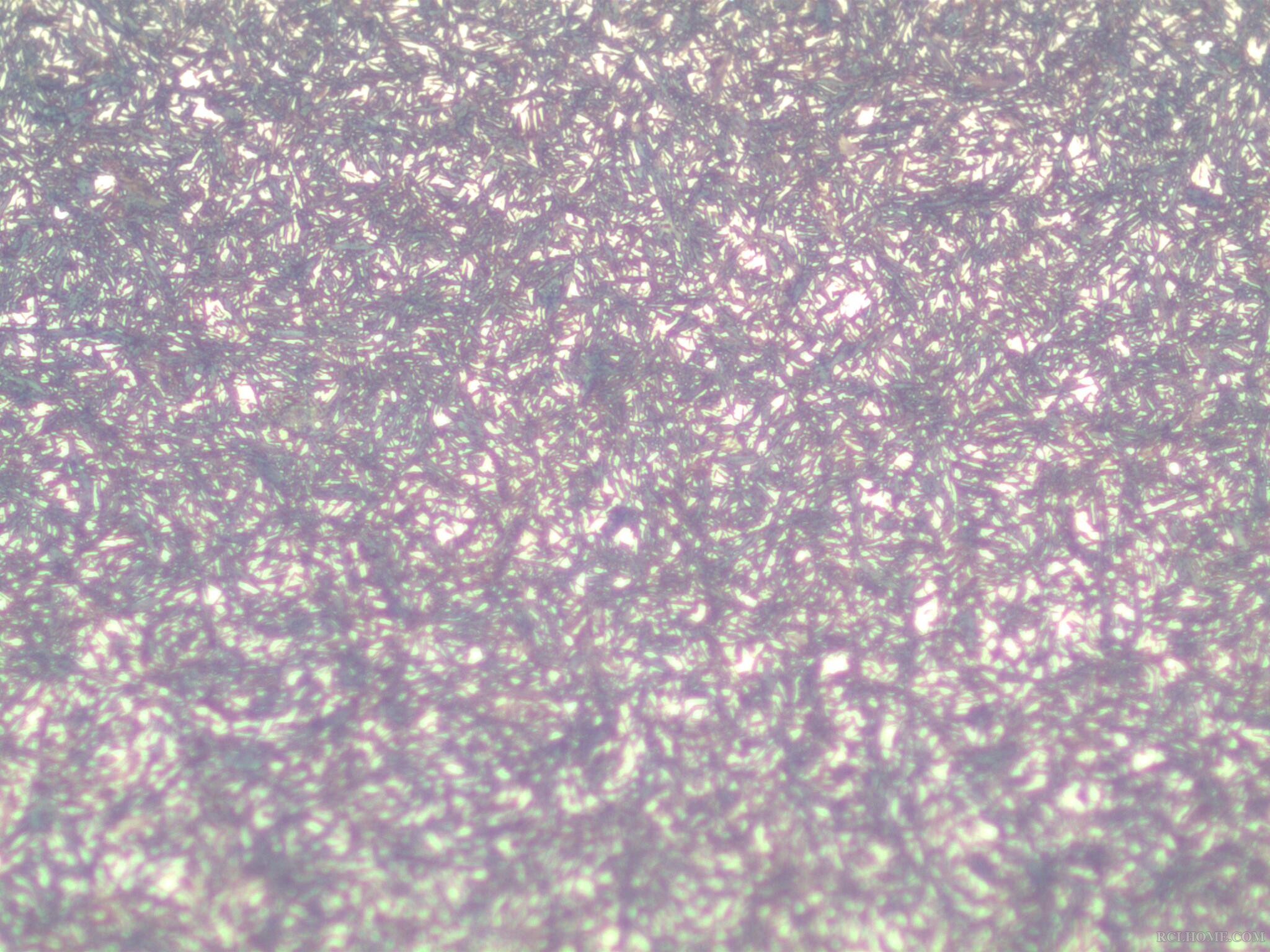

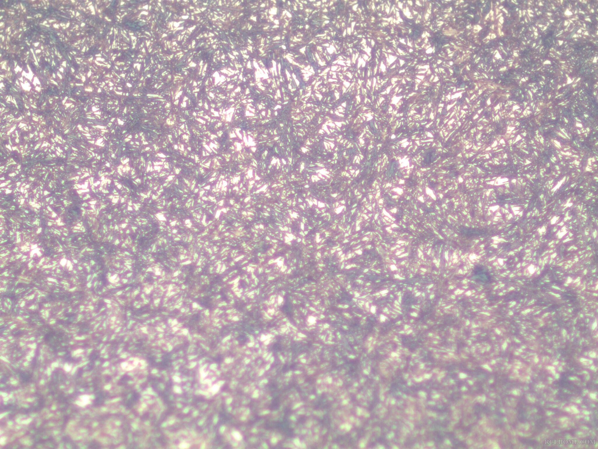

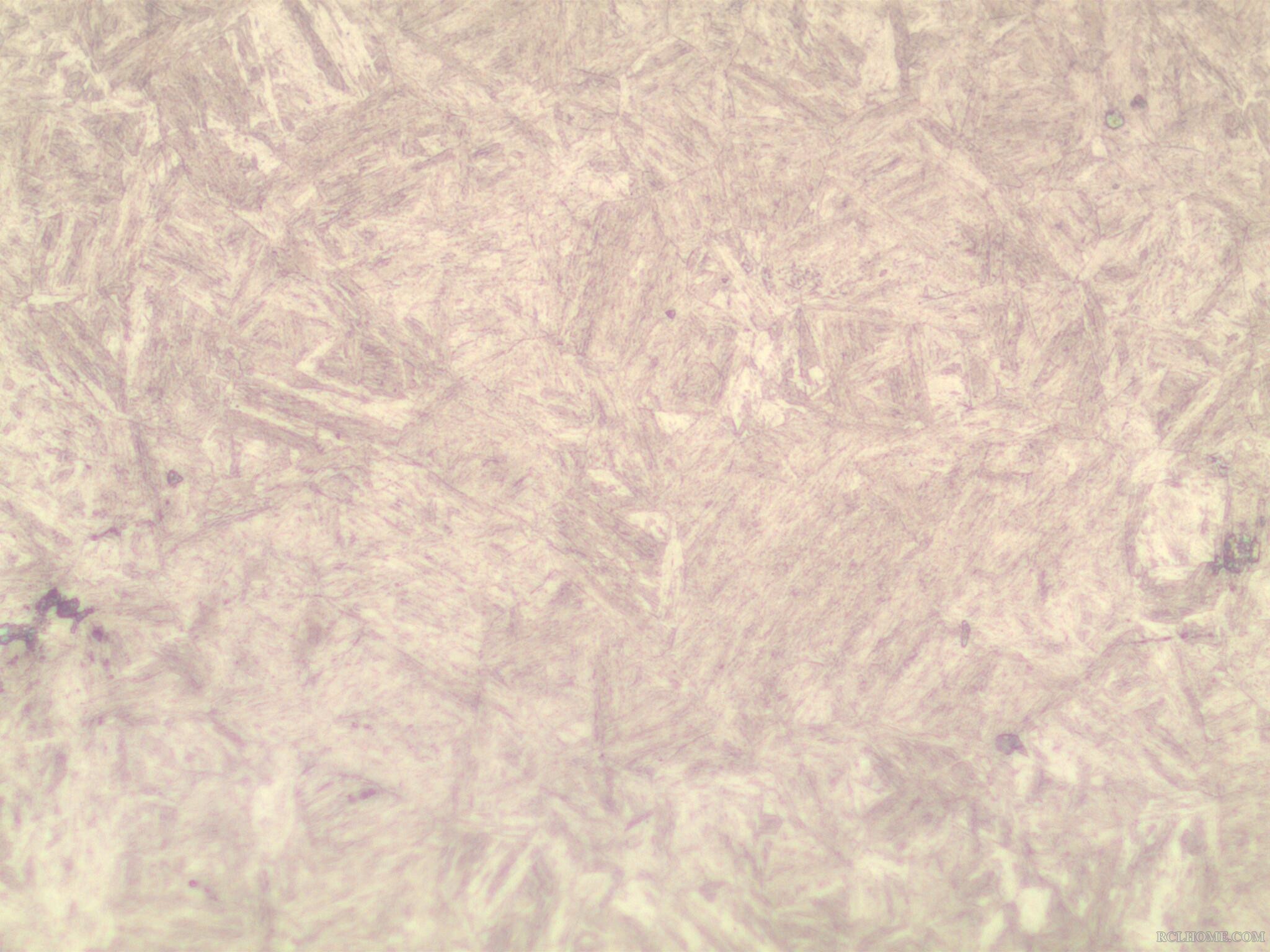

 楼主| 发表于 2014-5-23 09:53:33 | 显示全部楼层
上传一组回火后硬度不合格试样从表面到心部图片,放大倍数为500倍。
 楼主| 发表于 2014-5-23 09:59:02 | 显示全部楼层
发表于 2014-5-23 10:08:47 | 显示全部楼层
老孤不懂金像,看不出金相组织有何异常?
发表于 2014-5-23 10:13:20 | 显示全部楼层
请王工确认一下心部硬度是多少?
 楼主| 发表于 2014-5-23 10:33:14 | 显示全部楼层
吉祥如意 发表于 2014-5-23 10:13
请王工确认一下心部硬度是多少?
HRC43以上。

发表于 2014-5-23 10:37:39 | 显示全部楼层
表面组织残余奥氏体蛮多的,楼主,你检验下有效硬化层。不知道楼主的层深是否合格,晚辈总觉得表面碳浓度好像不是很高。可以打下光谱,

发表于 2014-5-23 10:40:03 | 显示全部楼层
心部硬度偏上限,说明工艺应该没什么问题,
 楼主| 发表于 2014-5-23 10:43:03 | 显示全部楼层
小朱 发表于 2014-5-23 10:37
表面组织残余奥氏体蛮多的,楼主,你检验下有效硬化层。不知道楼主的层深是否合格,晚辈总觉得表面碳浓度 ...
从结果看,残奥的影响不大,表面碳浓度检测有0.8,最初残奥还要多些,能到4级,再回火残奥少些,硬度还是起不来。
发表于 2014-5-23 10:47:10 | 显示全部楼层
有冰箱没有啊,深冷下,看看硬度有没有提高。
另外,能不能给一张让我们能看到表面分界线的照片,看看最表层的脱碳和非马情况。
