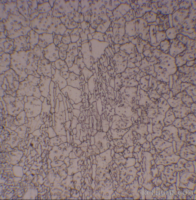

        如题,大家看看这些金相组织有什么问题?是否存在回火不足?

发表于 2014-6-7 21:22:45 | 显示全部楼层
回火应该没问题吧,晚辈看着淬火温度好像不是很高,有颗粒状的碳化物,还有呈条状分布的碳化物,

发表于 2014-6-8 08:08:50 | 显示全部楼层
我看怎么淬火温度高呢
 楼主| 发表于 2014-6-8 20:07:54 | 显示全部楼层
junshi 发表于 2014-6-8 08:08
我看怎么淬火温度高呢
何以见得?愿闻其详

发表于 2014-6-8 22:16:25 | 显示全部楼层
看不出是淬火组织呀
发表于 2014-6-8 22:40:33 | 显示全部楼层
这个是做的晶粒度腐蚀吧?好像主要目的不是显示组织了!

发表于 2014-6-9 08:30:07 | 显示全部楼层
孤鸿踏雪 发表于 2014-6-8 20:07
何以见得?愿闻其详
有混晶现象.
发表于 2014-6-9 08:37:04 | 显示全部楼层
shaod 发表于 2014-6-8 22:16
看不出是淬火组织呀
是回火组织吗?
发表于 2014-6-9 08:37:38 | 显示全部楼层
我和你是一样的认为!
发表于 2014-6-9 08:45:37 | 显示全部楼层
所以因为 发表于 2014-6-8 20:32
图片出来了,可以发表高见了
需要了解:使用的浸蚀剂及温度浓度时间等细节。

发表于 2014-6-9 08:55:10 | 显示全部楼层
要么是淬火组织,要么是低温回火组织~低温回火不存在足不足的问题吧

发表于 2014-6-9 08:57:52 | 显示全部楼层
赞同12楼的说法,淬火升温速度+保温时间+冷却速率,能透露下不~
发表于 2014-6-9 09:04:46 | 显示全部楼层
两种可能,要么是原材料的金相照片,还没有淬火,要么是按照晶粒度检测方法做的轻腐蚀,这个照片里看不到马氏体特征。回火足不足在这种腐蚀条件下,不可能看到,看到的是腐蚀不足{:soso_e112:}
从照片上看,一次碳化物带状分布很明显。

发表于 2014-6-9 09:37:00 | 显示全部楼层
何以见得?愿闻其详
因为我以前做了这个材料,我看淬火晶粒度了
发表于 2014-6-9 12:11:16 | 显示全部楼层
如果说,这个就是淬回火后的金相照片,你来分析一下淬火工艺以及金相制样、拍照整个过程中的细节吧
情况会有多种,只要有可能产生这个结果就行,我们看看会有多少种情况吧。
 楼主| 发表于 2014-6-9 14:46:44 | 显示全部楼层
不是不能透漏,而是本人也就知道这些信息。前面已经声明,若有新的信息,定会及时补充
发表于 2014-8-11 20:48:40 | 显示全部楼层
淬火温度在1040左右吧 晶粒有点大 在8-8.5级  对吗  谢谢回应
