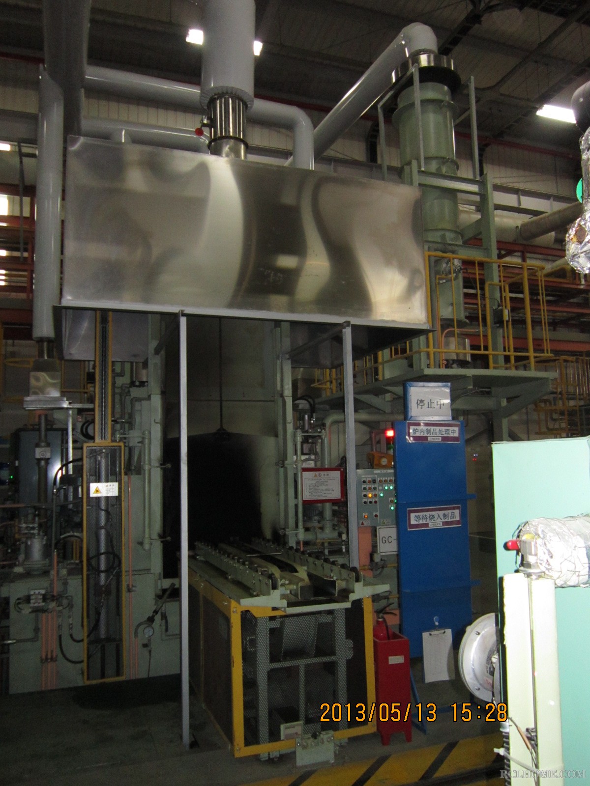

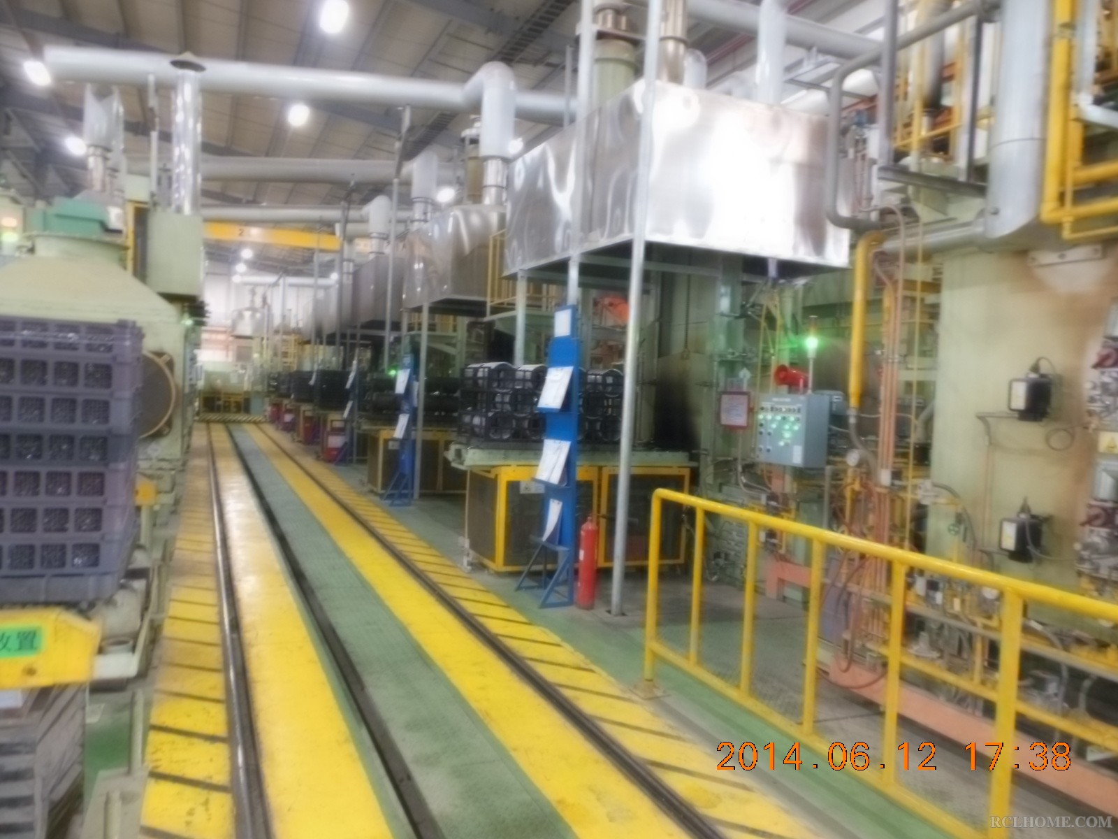

发表于 2014-8-18 15:23:40 | 显示全部楼层
油烟处理装置,基本无烟。
多年了,基本在车间没有闻到刺鼻的油烟味。
发表于 2014-8-18 15:39:04 | 显示全部楼层
 楼主| 发表于 2014-8-18 17:37:55 | 显示全部楼层
很棒的环境,不错的设备哦。这就是我们奋斗的目标吧

发表于 2014-8-18 19:17:43 | 显示全部楼层
看炉膛,这个设备的除油烟效果挺好的,看不到是哪个厂家生产的设备,有点遗憾
