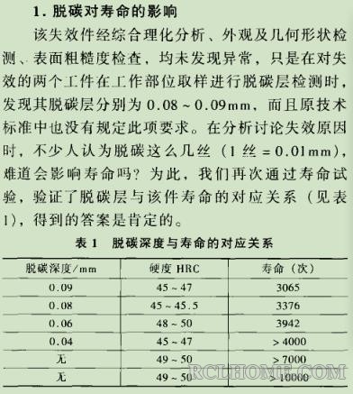

脱碳对产品性能的影响.pdf (1.18 MB, 下载次数: 70)
发表于 2014-7-2 09:18:54 | 显示全部楼层
截图中----寿命主要是指哪个指标?{:soso_e132:}

发表于 2014-7-2 10:20:22 | 显示全部楼层
随风飘飘 发表于 2014-7-2 09:18
截图中----寿命主要是指哪个指标?
这个是说没有去掉脱碳层的。

发表于 2014-7-2 11:20:39 | 显示全部楼层
脱碳层不去掉的话,表面残余应力是造成寿命下降的元凶!
