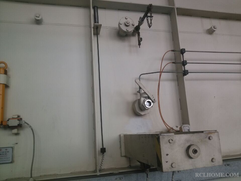

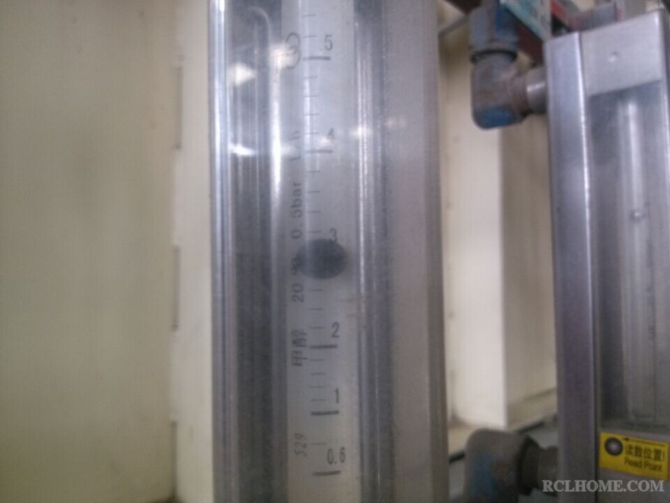

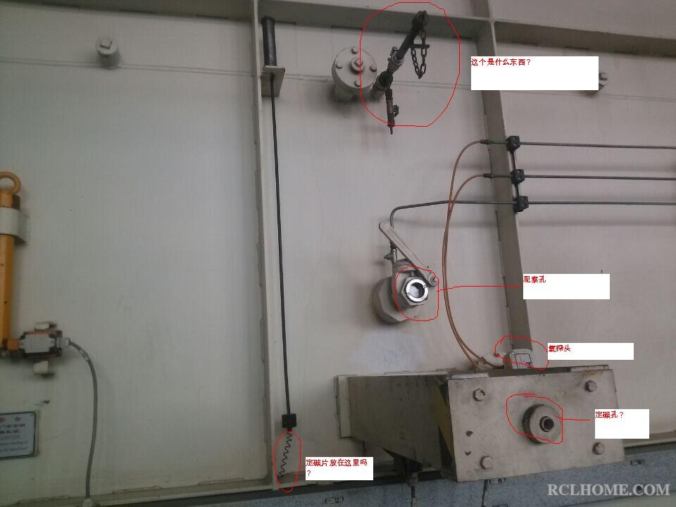

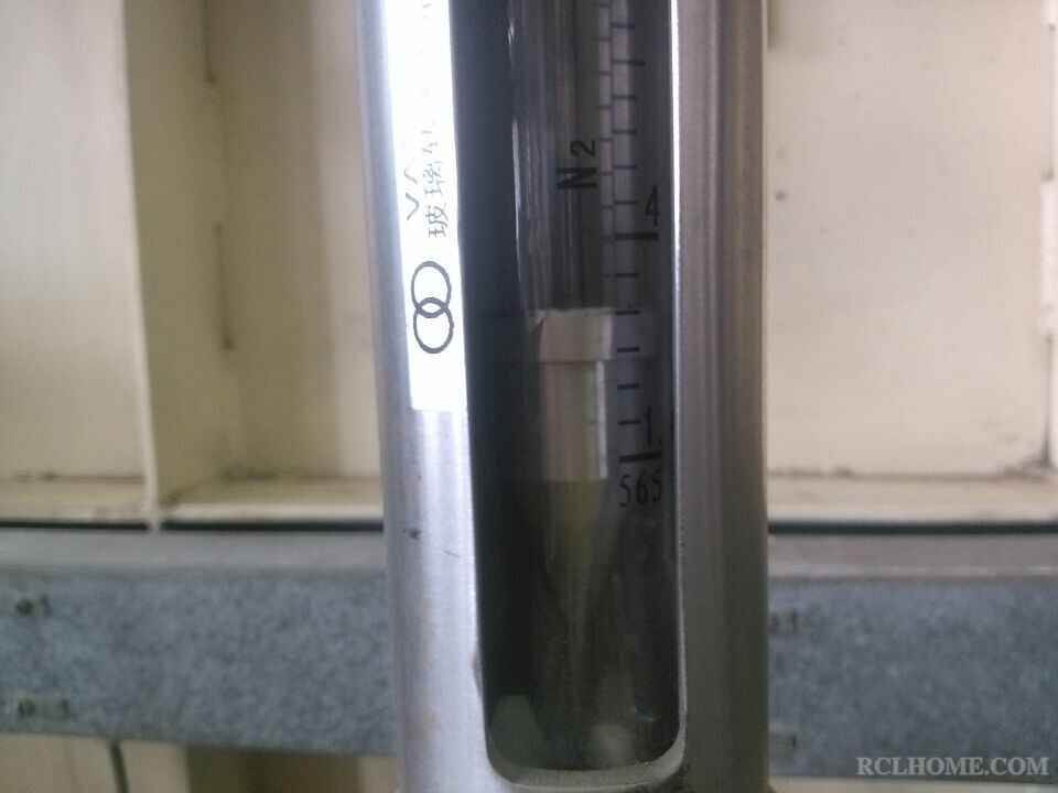

发表于 2014-7-3 13:27:26 | 显示全部楼层
箱式多用炉,氮甲醇气氛(流量计),定碳杆和氧探头。
发表于 2014-7-3 14:37:49 | 显示全部楼层
 楼主| 发表于 2014-7-3 21:24:47 | 显示全部楼层
tlx322 发表于 2014-7-3 15:19
1T的爱协林多用炉,参比空气貌似设的有点高吧?最上面那个才是定碳孔。
参比气的确是要比厂家的推荐值要高。

发表于 2014-7-3 22:53:42 | 显示全部楼层
请看解答图,如下:
发表于 2014-7-4 08:26:50 | 显示全部楼层
我觉得定碳孔要离氧探头近点才好

发表于 2014-7-4 19:09:35 | 显示全部楼层
慕山慕水 发表于 2014-7-3 22:53
请看解答图,如下:
幕版不愧是设备界的泰斗级人物,分析的很到位

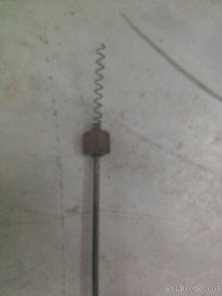

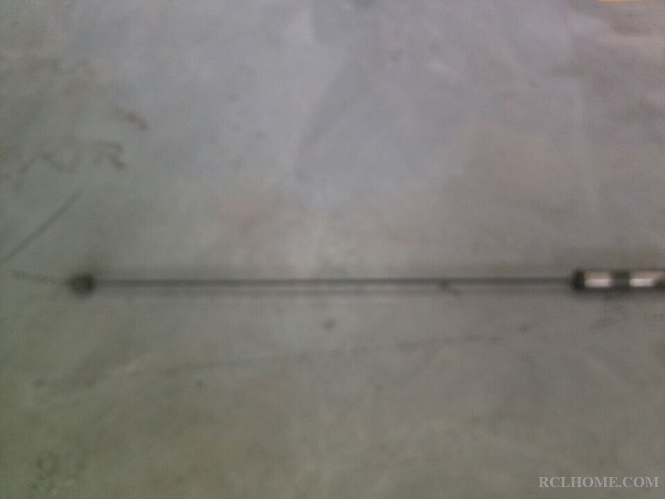

发表于 2014-7-4 19:31:25 | 显示全部楼层
不知你这个定碳片是怎样绑上去的,绕上去的??

发表于 2014-7-7 12:49:34 | 显示全部楼层
这个定碳杆头部设计是按进口定碳片来的,进口定碳片重量只有100mg;长度约50mm,宽度8mm,厚度0.15mm;将定碳片卷成半桶状,就可以插入螺旋内部,又是水平进入炉子,很方便。
但使用国产定碳片,就感觉国产定碳片太大了。
