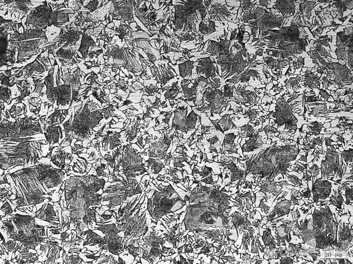

aaron01 发表于 2014-7-4 19:56
能否上传一张有魏氏体的淬火组织照片?
截面厚度8mm的20钢渗碳降温油冷淬火的心部组织图片。
组织中含有因冷却原因产生的粒状贝氏体。
注:图片由厂家提供。
发表于 2014-7-5 11:45:38 | 显示全部楼层
截面8毫米的20钢出现这种组织太正常了。晶粒不大。
组织是马氏体,贝氏体,沿晶分布的铁素体,未见魏氏组织。
20钢淬透性本来就差,心部冷速又不够,自然会有这样的组织出现。
大家看看图片中都有些什么组织?
组织是马氏体,贝氏体,沿晶分布的铁素体,未见魏氏组织 ...
是否检测人员将图中上贝氏体组织看成为魏氏组织了呢?
请有兴趣的会员来参与一下。

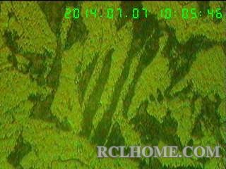

2013061402.jpg 2013-07-18-01.jpg 20130614010.jpg 这是我去年另一个产品查的魏氏组织。

发表于 2014-7-6 12:41:29 | 显示全部楼层
热处理状态 880°C渗碳,降温直接淬火,油冷,低温回火。
截面厚度8mm。
图片是400×的。
检测方:企业规模及知名度在国内屈指可数的某著名企业[  绝对的国内同行业老大。 ]的质检部门。

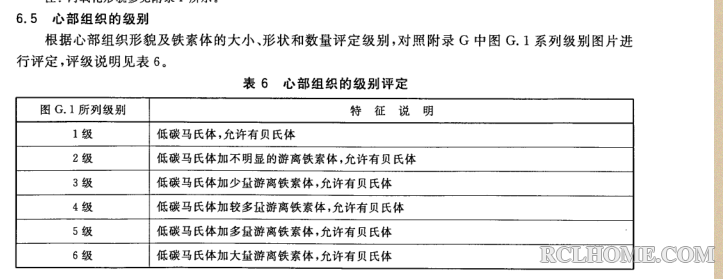

1、GBT13299-91评级标准评定魏氏组织是100X
2、上列标准适用于正火态或退火态组织的评定,是否适用于淬回火态未知,标准里也没有明确说明
3、我和小非专家沟通过:客户可以说我们的厂标是高于国标或机械标准的也无可厚非,因为客户就是上帝。且对方势力阵容比较强大。

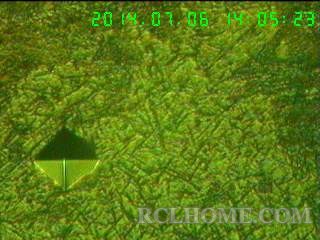

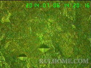

4、到底是不是魏氏组织有争议,我手中的样没有主机场那么明显,但用HV0.05检测网内针状组织HV170  网内黑色组织为HV210-220  浅色针状物为HV370-380  HRC测芯部为15-17

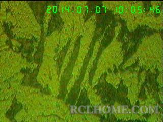

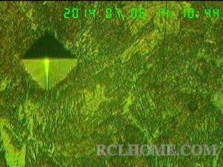

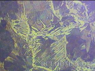

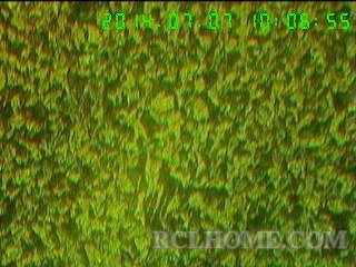

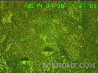

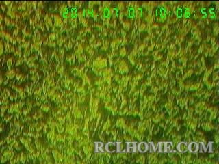

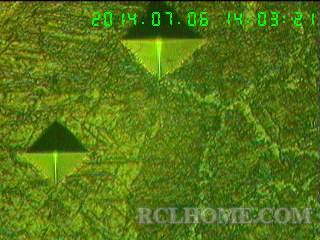

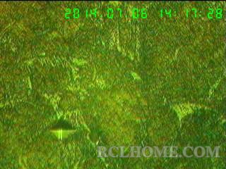

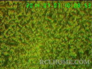

 楼主| 发表于 2014-7-7 08:52:31 | 显示全部楼层
2014070605.jpg 2014070606.jpg 2014070607.jpg 2014070608.jpg 2014070609.jpg 2014070610.jpg
照片为维氏硬度计自带软件拍摄,清晰度欠佳,望见谅。前三张载荷为HV0.1  后三张为HV0.05
搬运工 + 10 感谢上传

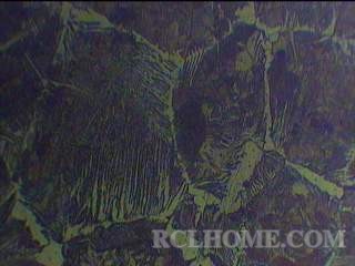

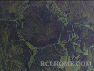

 楼主| 发表于 2014-7-7 10:11:52 | 显示全部楼层
原材料920风冷正火 组织   前面两张是100X                           后边一张是400X
发表于 2014-7-7 10:49:01 | 显示全部楼层
发表于 2014-7-7 11:00:27 | 显示全部楼层
qibao9891 发表于 2014-7-7 10:49
淬火态由于冷速比较快,长不出魏氏体那么长的针长来。所以淬火态魏氏体评级,直接被国标无视。
但注意,并 ...
铁素体魏氏组织,同一个视场,一个100X 一个 400X。
孤鸿踏雪 + 20 立此存照
