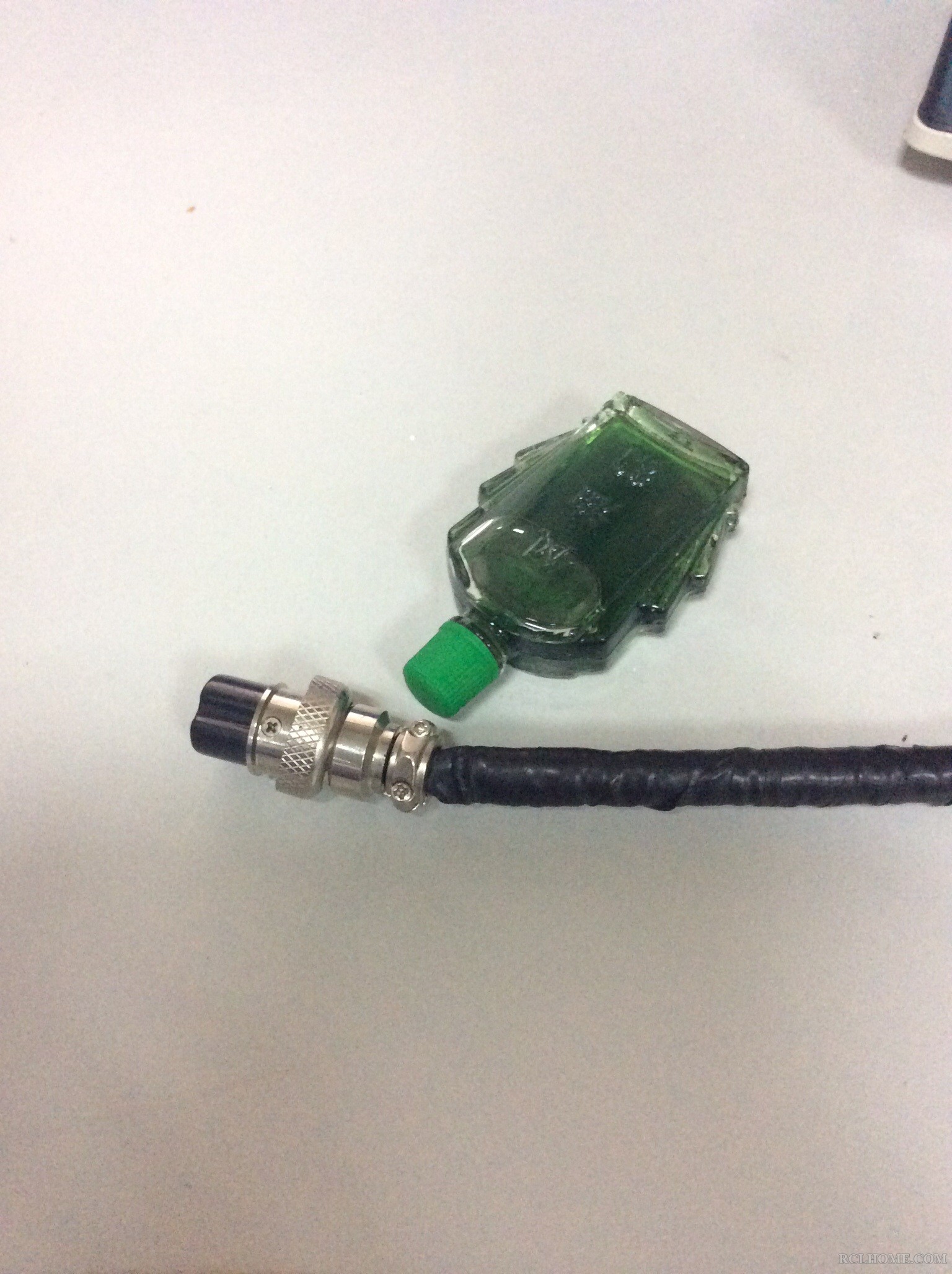

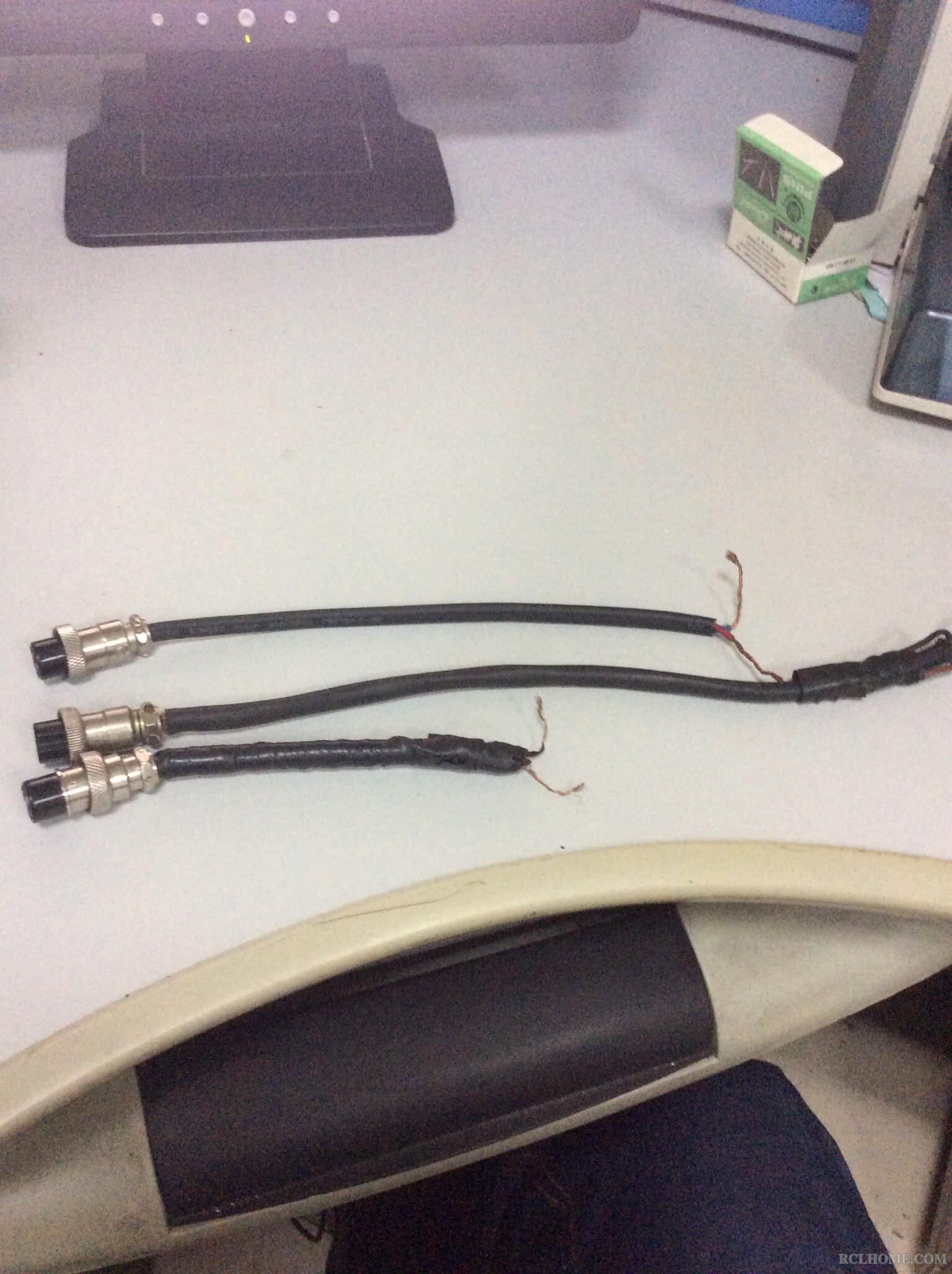

公布氧探头的故障位置照片
氧碳头的尾巴
氧碳头的尾巴
 楼主| 发表于 2014-7-15 11:09:43 | 显示全部楼层
瓶盖所指的位置就是故障点
航空接头故障
航空接头故障
发表于 2014-7-15 12:05:22 | 显示全部楼层
cnszgong 发表于 2014-7-15 11:09
瓶盖所指的位置就是故障点
是华敏的氧探头??
接线断线问题?
 楼主| 发表于 2014-7-15 13:15:33 | 显示全部楼层
沧海一声笑 发表于 2014-7-15 12:05
是华敏的氧探头??
接线断线问题?
是的
发表于 2014-7-15 21:37:17 | 显示全部楼层
用过一枚华敏探头,不咋地,另外它的这个探头连接位置不合理!
 楼主| 发表于 2014-7-15 21:42:34 | 显示全部楼层
比较喜欢汇捷通氧探头的连接线,直连式。无航空接头。
发表于 2014-7-15 21:47:34 | 显示全部楼层
对,方便,安全才是最有效的
