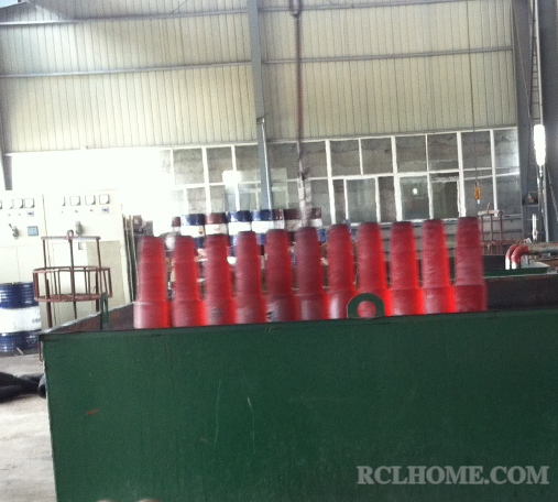

大家判断一下这个温度
发表于 2014-7-24 10:59:10 | 显示全部楼层 |阅读模式
         如题(见附件)
发表于 2014-7-24 11:01:16 | 显示全部楼层
大约800来度吧
发表于 2014-7-24 11:04:23 | 显示全部楼层
猜一下:760±20℃。
发表于 2014-7-24 11:07:11 | 显示全部楼层
大约在840℃。
怎么不搅拌?

应该是839.
发表于 2014-7-24 11:11:14 | 显示全部楼层
以娃娃为标准,839就839
发表于 2014-7-24 11:12:41 | 显示全部楼层
估计740-780吧
发表于 2014-7-24 11:12:54 | 显示全部楼层

发表于 2014-7-24 11:17:07 | 显示全部楼层
吉祥如意 发表于 2014-7-24 11:12
没有看图片温度的经历。
因为许多原因,看图片温度是会有比较大的差别。
发表于 2014-7-24 11:20:16 | 显示全部楼层
发表于 2014-7-24 11:25:47 | 显示全部楼层
因为没有搅拌,有可能是回火后的冷却。
这样的话温度大约在600左右,但看颜色确实不止,而且是在白天。
发表于 2014-7-24 11:30:22 | 显示全部楼层
怎么看都不会像600度啊
发表于 2014-7-24 11:31:03 | 显示全部楼层
所以因为 发表于 2014-7-24 11:25
因为没有搅拌,有可能是回火后的冷却。
这样的话温度大约在600左右,但看颜色确实不止,而且是在白天。 ...
600又低了+50吧。

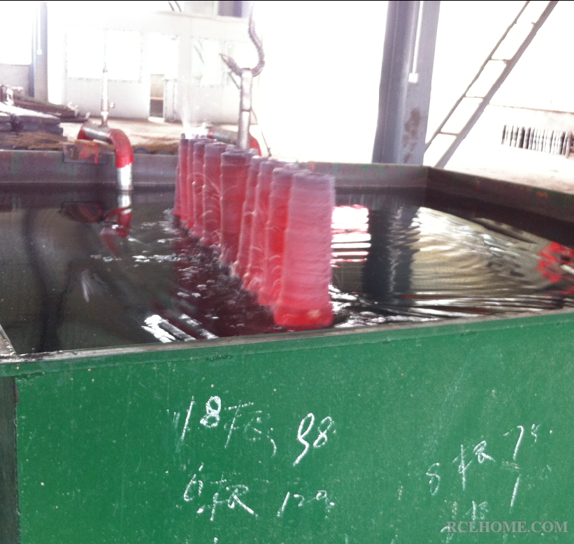

 楼主| 发表于 2014-7-24 11:39:46 | 显示全部楼层
再看看这幅
发表于 2014-7-24 11:40:13 | 显示全部楼层
孤鸿踏雪 发表于 2014-7-24 11:36
这么说的话这产品有可能淬不硬?
这个不能一概而论
但是一般来说倾向性会很大的
发表于 2014-7-24 11:45:10 | 显示全部楼层
什么材料,
多少温度,
结果如何?
发表于 2014-7-24 11:53:45 | 显示全部楼层
这么说的话这产品有可能淬不硬?
照片上看温度哪能靠谱。
边角处刚刚暗下来,我看杨工的这个零件温度下降不是很多。
如果淬火后硬度不足,找其它原因。
发表于 2014-7-24 12:10:14 | 显示全部楼层
搬运工 发表于 2014-7-24 11:53
照片上看温度哪能靠谱。
如果淬火后硬度不足, ...
有点先入为主吧
最基本什么材料都不知道,其他的就不说了

         材料是40Cr,难道材料能决定表面颜色?

怎么看不出搅拌?
发表于 2014-7-24 12:23:43 | 显示全部楼层
Adam 发表于 2014-7-24 12:10
有点先入为主吧
最基本什么材料都不知道,其他的就不说了
我连零件尺寸大小都还搞不清楚呢,哪里知道是什么材料。
猜测是中碳之类的结构钢吧。
通过照片来判断温度误差是很大的,这个误差的影响怕是要大于材料临界温度差别的影响。
我只比较零件上两处边角的颜色,大致可以确认淬火时零件温度不低。

发表于 2014-7-24 12:31:18 | 显示全部楼层
820到850之间
发表于 2014-7-24 13:23:30 | 显示全部楼层
是啊。
我也纳闷呢》
签到天数: 129 天
344
1146
1146
发表于 2014-7-24 13:39:06 | 显示全部楼层
正常看,温度不超过750~800℃,由于是白天,眼睛看温度偏低,所以我估计810℃左右

         搅拌水泵电机坏了,没有使用。但水槽较大,淬火时只是使用行吊上下大幅度攒动,同时前后、左右做小幅度摆动

发表于 2014-7-24 15:02:53 | 显示全部楼层
孤鸿踏雪 发表于 2014-7-24 13:48
搅拌水泵电机坏了,没有使用。但水槽较大,淬火时只是使用行吊上下大幅度攒动,同时前后、左右 ...
是PAG冷却吗?硬度不硬?
 楼主| 发表于 2014-7-24 15:53:37 | 显示全部楼层
所以因为 发表于 2014-7-24 15:02
是PAG冷却吗?硬度不硬?
是PAG冷却,这个可以硬

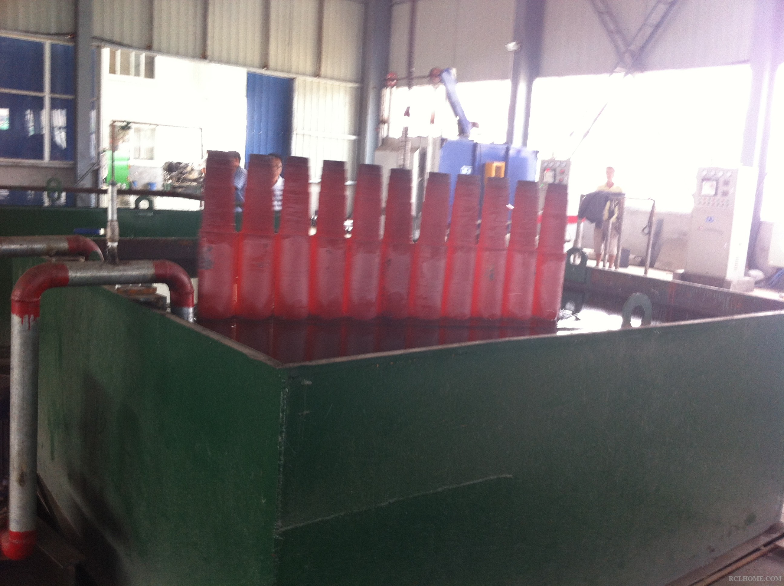

再看三幅图,看出什么端倪来

横着怎么变竖着的,
这可是一层纸  发表于 2014-7-25 10:06
签到天数: 116 天
298
1838
1838
发表于 2014-7-24 22:27:41 | 显示全部楼层
我认为温度多少我们不要轻易下结论
1.工件结合部的温度比较接近工件的实际温度(应该偏低点)
2.工件顶部发黑部位的温度表示零件离开加热状态有大概2分钟以上。
3.零件中间颜色和顶部颜色以及零件之间的颜色对比,我感觉实际出炉实际在3分钟以内。
综合以上几点我认为零件加热温度为850-870之间。

发表于 2014-7-25 08:45:02 | 显示全部楼层
本来是横着的,怎么吊起来就是立着的了呢,看工装是凉的,应该不是提前装好的。
发表于 2014-7-25 09:02:54 | 显示全部楼层
孤鸿踏雪 发表于 2014-7-24 15:56
再看三幅图,看出什么端倪来
这是用的是什么淬火介质,介质颜色怎么不像PAG!是其它水剂淬火液吗!
 楼主| 发表于 2014-7-25 10:08:20 | 显示全部楼层
        是的,我也搞不清楚,看来不想回就泵业用的PAG水溶液

qibao9891 发表于 2014-7-24 22:50
靠近炉门那两根温度低,可能是靠炉门太近了,加热不足。
另外出炉时中间那三根温度低,好像加热时间也短。
         豹哥明察秋毫

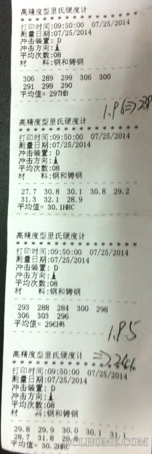

       30#楼产品淬火+570°C×2.5高温回火后硬度
发表于 2014-7-25 14:07:39 | 显示全部楼层
淬火硬度应该不低!570C回火在30HRC是很满意的结果!

发表于 2014-7-25 14:37:13 | 显示全部楼层
空心轴,事先有工装,在炉上穿好,行车一吊就竖起来了。
         没有洛氏硬度计,用便携式里氏硬度计检测,结果很难说是否可靠。

760~780度吧 求正解
 楼主| 发表于 2014-7-25 21:28:37 | 显示全部楼层
如果是这个温度,还能检出41#楼的结果
发表于 2014-7-25 21:59:56 | 显示全部楼层
孤鸿踏雪 发表于 2014-7-25 21:28
如果是这个温度,还能检出41#楼的结果
怎么就不可能呢?
再想问问淬火后硬度如何?
不至于未检测吧?
 楼主| 发表于 2014-7-25 22:05:48 | 显示全部楼层
搬运工 发表于 2014-7-25 21:59
怎么就不可能呢?
再想问问淬火后硬度如何?
不至于未检测吧?
            让你说对了,淬火后真未检过硬度。
           我知道你是想说假调质!但我想要强调的是,就这个产品而言,如果表面温度只有760~780°C,那么淬火后再用570°C回火后,这个硬度会正常吗?
发表于 2014-7-25 22:15:59 | 显示全部楼层
孤鸿踏雪 发表于 2014-7-25 22:05
让你说对了,淬火后真未检过硬度。
           我知道你是想说假调质!但我想要强调的是,就 ...
1.要看材料的Ar3具体是多少了。
2表层温度与次表层温度有差异。
3.你看温度最低的端头边角处是个什么颜色,实际上那个地方的次表层还有温度呢。
我经常是等零件出到炉外后,还要抽一支烟或者出去方便回来后,再通知操作工将工件放到淬火油中冷却,万无一失。
 楼主| 发表于 2014-7-25 22:22:46 | 显示全部楼层
搬运工 发表于 2014-7-25 22:15
1.要看材料的Ar3具体是多少了。
2表层温度与次表层温度有差异。
3.你看温度最低的端头边角处是个什么颜色 ...
            这个,是不是太玄了?抽一支烟或方便回来这个过程你掐没掐过时间。而我这个产品从出炉到淬入淬火液的时间在30~50S之间。
