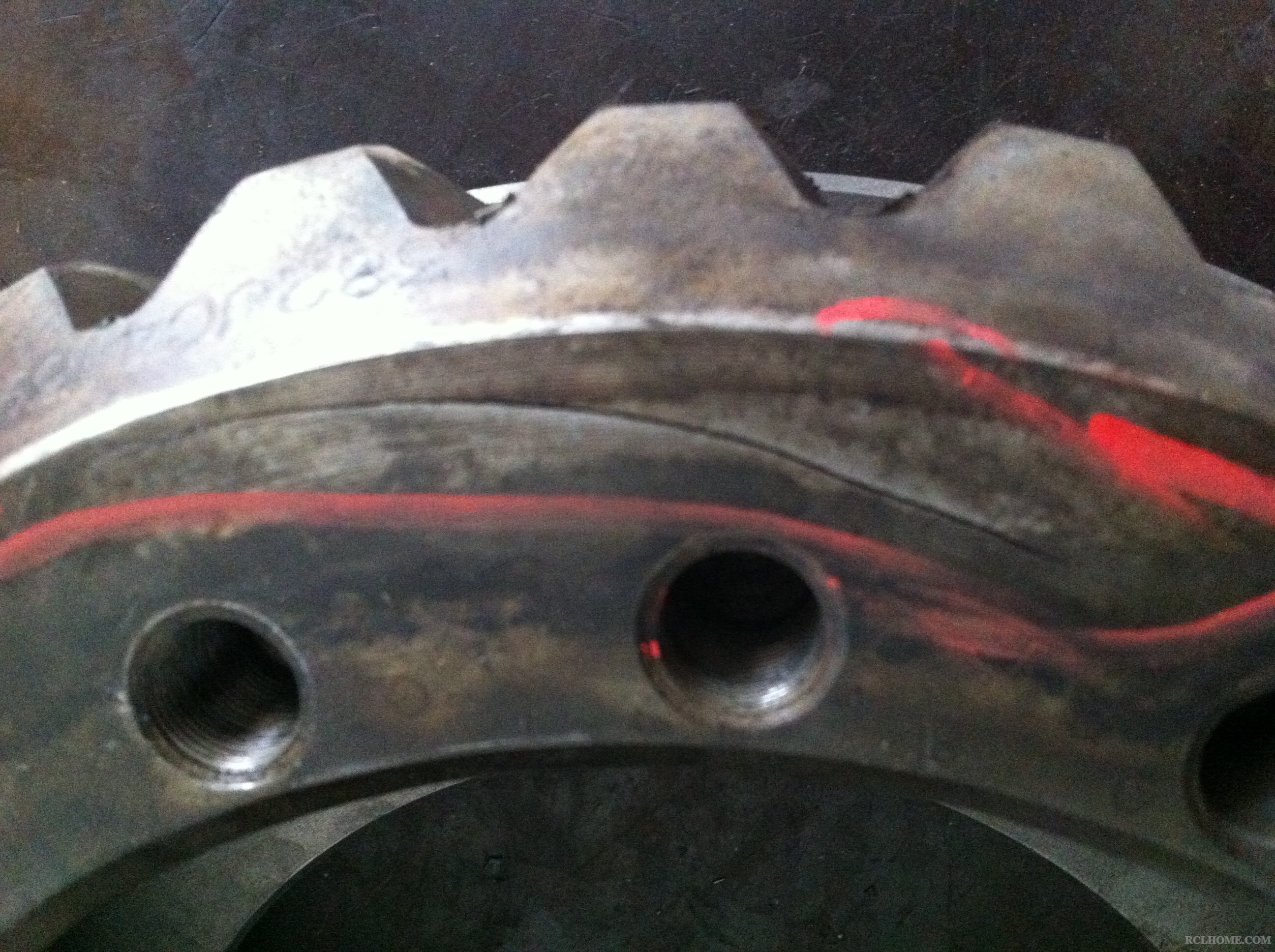

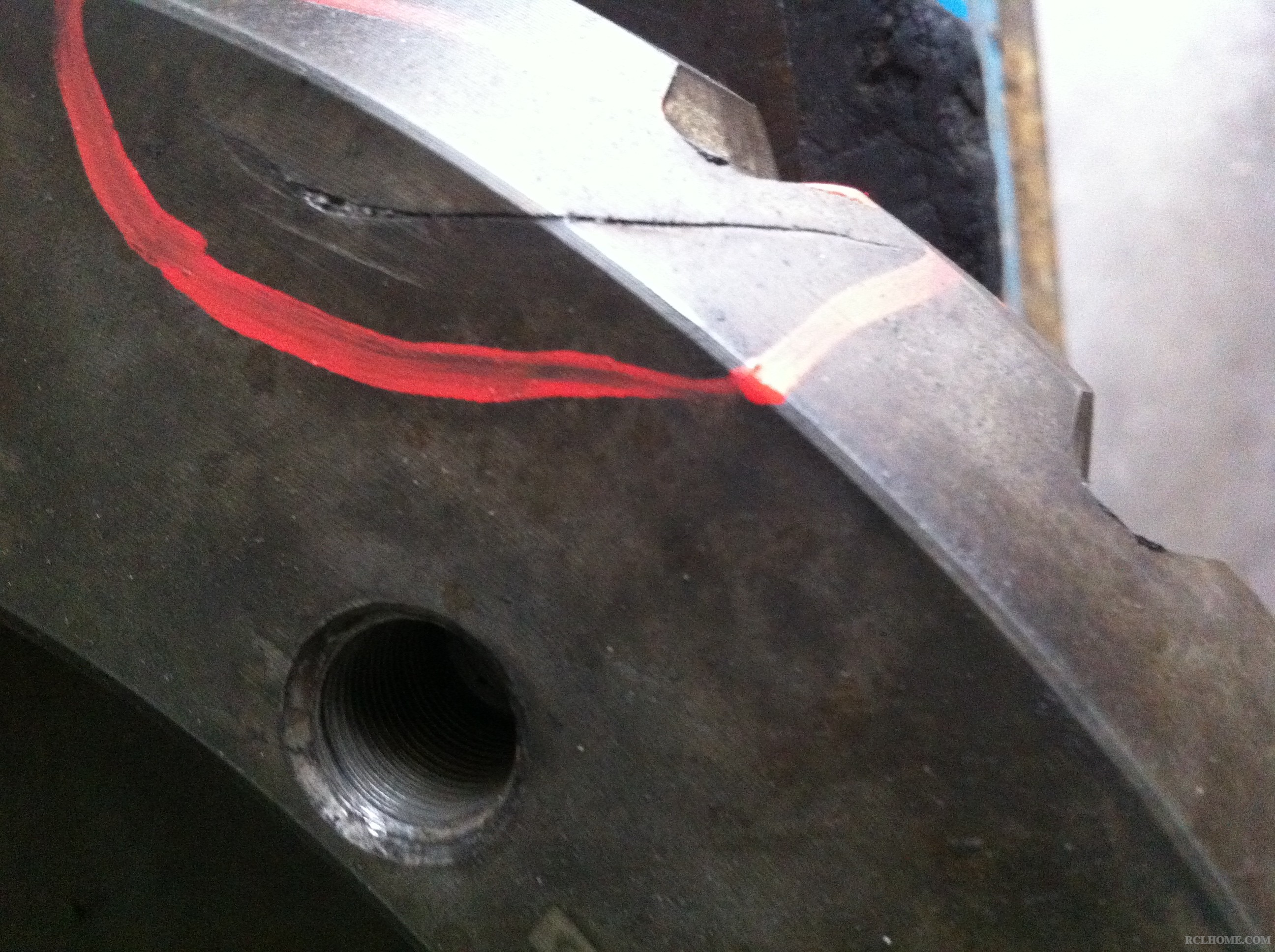

这个,是裂纹?还是锻造折叠?夹渣?
发表于 2014-7-25 13:53:14 | 显示全部楼层 |阅读模式
          如题:
发表于 2014-7-25 14:38:58 | 显示全部楼层
请老孤告诉下:工件的流线方向。
 楼主| 发表于 2014-7-25 16:09:25 | 显示全部楼层
吉祥如意 发表于 2014-7-25 14:38
请老孤告诉下:工件的流线方向。
       这是个盆角齿,齿坯没有做过流线检查,也不了解锻造工艺,让吉哥失望了
发表于 2014-7-25 16:16:40 | 显示全部楼层
孤鸿踏雪 发表于 2014-7-25 16:09
这是个盆角齿,齿坯没有做过流线检查,也不了解锻造工艺,让吉哥失望了 ...
这就一致了。看起来象。
我的看法是:锻造缺陷。
 楼主| 发表于 2014-7-25 16:26:22 | 显示全部楼层
吉祥如意 发表于 2014-7-25 16:16
这就一致了。看起来象。
我的看法是:锻造缺陷。
这个,与锻造流线有什么关系呢?
发表于 2014-7-25 18:29:46 | 显示全部楼层
工件表面脱碳不?要是其他部位不脱碳拿锉刀锯条捅捅裂纹附近,偏软就是锻造折叠趋向很大。

发表于 2014-7-25 20:44:31 | 显示全部楼层
孤鸿踏雪 发表于 2014-7-25 16:26
这个,与锻造流线有什么关系呢?
折叠貌似一般和流线呈一定角度,个人瞎猜,折叠

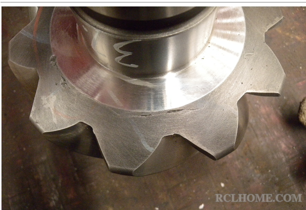

发表于 2014-7-25 21:04:18 | 显示全部楼层
夹渣貌似不像 第2张看起来很像锻造折叠

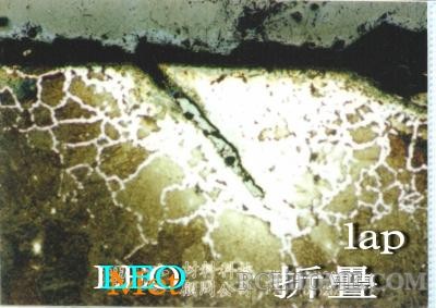

发表于 2014-7-25 21:05:17 | 显示全部楼层
折叠.jpg 锻造折叠裂纹
孤鸿踏雪 + 10 感谢上传!
发表于 2014-7-25 21:06:59 | 显示全部楼层
料头的夹杂
 楼主| 发表于 2014-7-25 21:21:26 | 显示全部楼层
这个图片来源于......?
发表于 2014-7-25 21:46:23 | 显示全部楼层
孤鸿踏雪 发表于 2014-7-25 21:21
这个图片来源于......?
来至于吴老师的图片!!
发表于 2014-7-25 21:47:45 | 显示全部楼层
杨大哥的案例与我这个角齿可像?
 楼主| 发表于 2014-7-25 22:00:41 | 显示全部楼层
沧海一声笑 发表于 2014-7-25 21:46
来至于吴老师的图片!!
哦,给个链接?
 楼主| 发表于 2014-7-25 22:01:10 | 显示全部楼层
沧海一声笑 发表于 2014-7-25 21:47
杨大哥的案例与我这个角齿可像?
你这个锻造缺陷很明显啊
发表于 2014-7-25 22:51:59 | 显示全部楼层
孤鸿踏雪 发表于 2014-7-25 22:01
你这个锻造缺陷很明显啊
切开看看就行了。

发表于 2014-7-26 09:26:43 | 显示全部楼层
我认为不是锻造缺陷。零件加工到这种状态,经过了很多道工序,如果是这么大的锻造缺陷,应该还粗加后,甚至是毛坯就能发现的。肯定到不了成品。这么大的缺陷,漏检可能性不大。

发表于 2014-7-27 19:43:29 | 显示全部楼层
夏日凉风 发表于 2014-7-26 09:26
我认为不是锻造缺陷。零件加工到这种状态,经过了很多道工序,如果是这么大的锻造缺陷,应该还粗加后,甚至 ...
也不尽然。  同样我们也是做齿轮的,也会发现在最终渗碳淬火并经抛丸后才发现缺陷!
