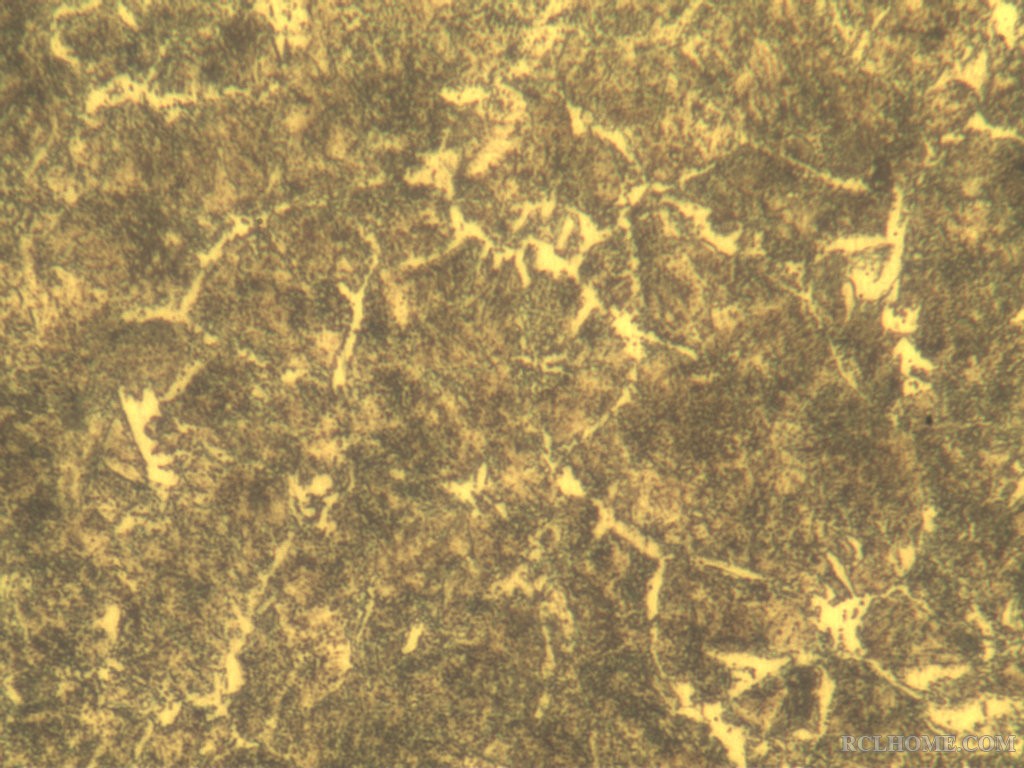

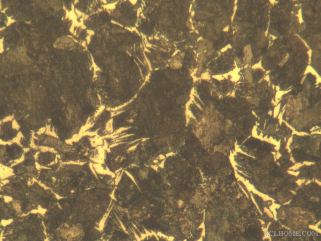

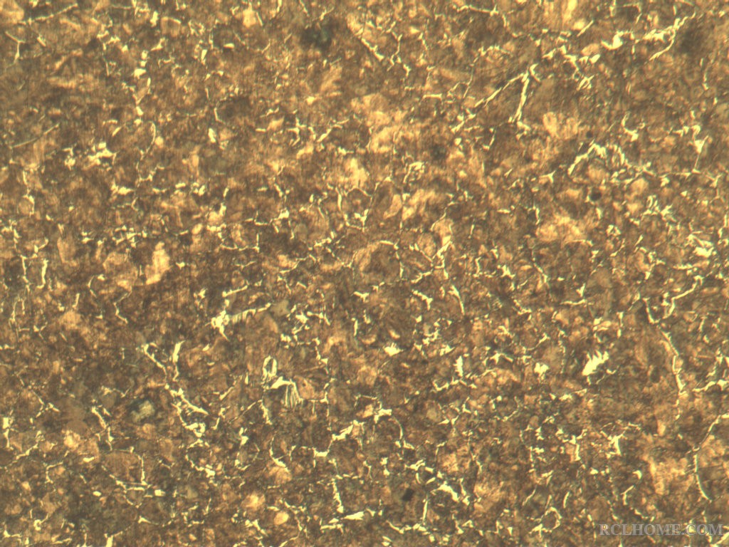

各位老师,我厂有一零件,原材料为钢管。材质:45,尺寸:外径Φ127,壁厚35,高222。调质HB210-240。工艺:850℃,保温1.8H(装炉量:45KW箱式炉装35件)
淬水,610℃回火,保温4H(台车炉回的,此批共100件一起回的)
检验:表面打磨一个多毫米后HB230-240,合格。
问题:加工反应料硬,钻孔时有钻头断在里面的情况。打硬度发现加工后的表面和心部硬度均在HB270左右。
备注:外圆由127加工至120。
金相如下:

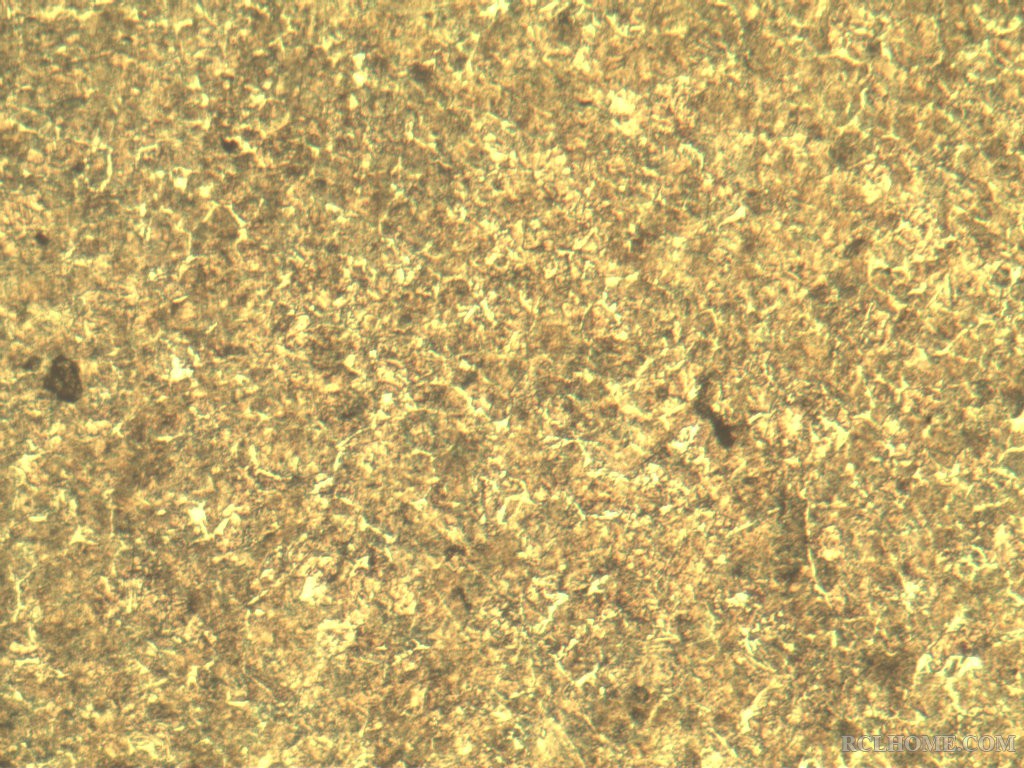

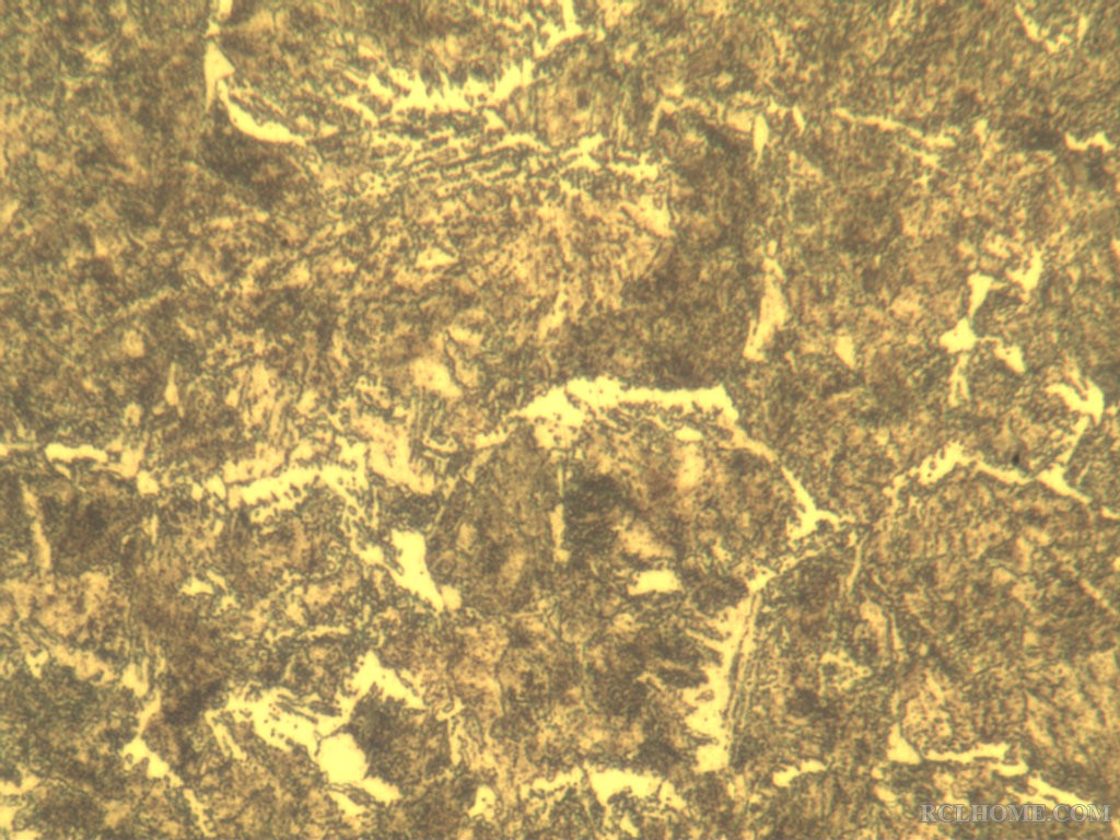

说明:图1-图4为上述工艺处理后,加工反应料硬,做的金相。
          图5-图8为同一件630℃又回火3H后,取样做的金相。硬度HB205-210.

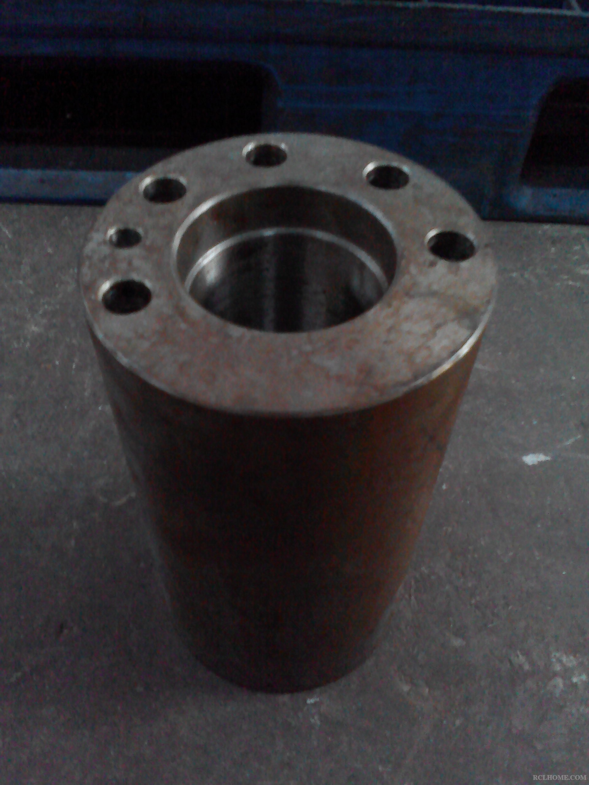

          图9为还未加工完的零件
请大家赐教,图1-图4中是什么组织,及可能的形成原因
                     图5-图8中是什么组织。

两种状态都是沿晶析出的贝氏体和铁素体组织加高温回火组织,差别是5到8图,回火更充分,析出的碳化物开始聚集长大,所以硬度低了。
发表于 2014-8-7 23:59:37 | 显示全部楼层
前4张的回火组织有点象回火屈氏体了。

检验为HB230-240后续抽检又为HB270,是否是采用里氏硬度检测?台车炉是回火台车炉还是淬火台车炉?

我只看出有羽毛状贝氏体,说明淬火冷却有问题,其它的我看不出来,感觉都差不多,一样的组织。后来的回火温度高,只是回火更充分而已。钻头断,说明机加有问题,注意切削速度,还有冷却要充分,如果是盲孔,要注意排屑,不要一钻到底。

请问老师,前四张图除了反映淬火冷却的问题,是不是回火不充分导致了硬度高呢?

一般认为中温回火的回火珠光体产物是以回火托氏体(屈氏体)为主,高温回火是以回火索氏体为主。
你的前4张图片疑为回火托氏体。

我们采购的回转支承毛坯(调质)每半年基本会出现同样的质量问题,也是车加工和打孔困难。每次出问题基本是冷却不良(淬火硬度低)后降低温度回火,组织类似2~4图片。

抛砖引玉:宏观硬度不是决定切削性能的唯一因素。显微组织  铁素体网状  带状组织  甚至晶粒度等都影响切削性能。要命的是同批里也有一些淬硬的,这些淬硬件到时很难啃。

所发金相图片初步认定为原材料晶粒粗大加上冷却时冷却速度“适宜”时形成的魏氏体组织。
