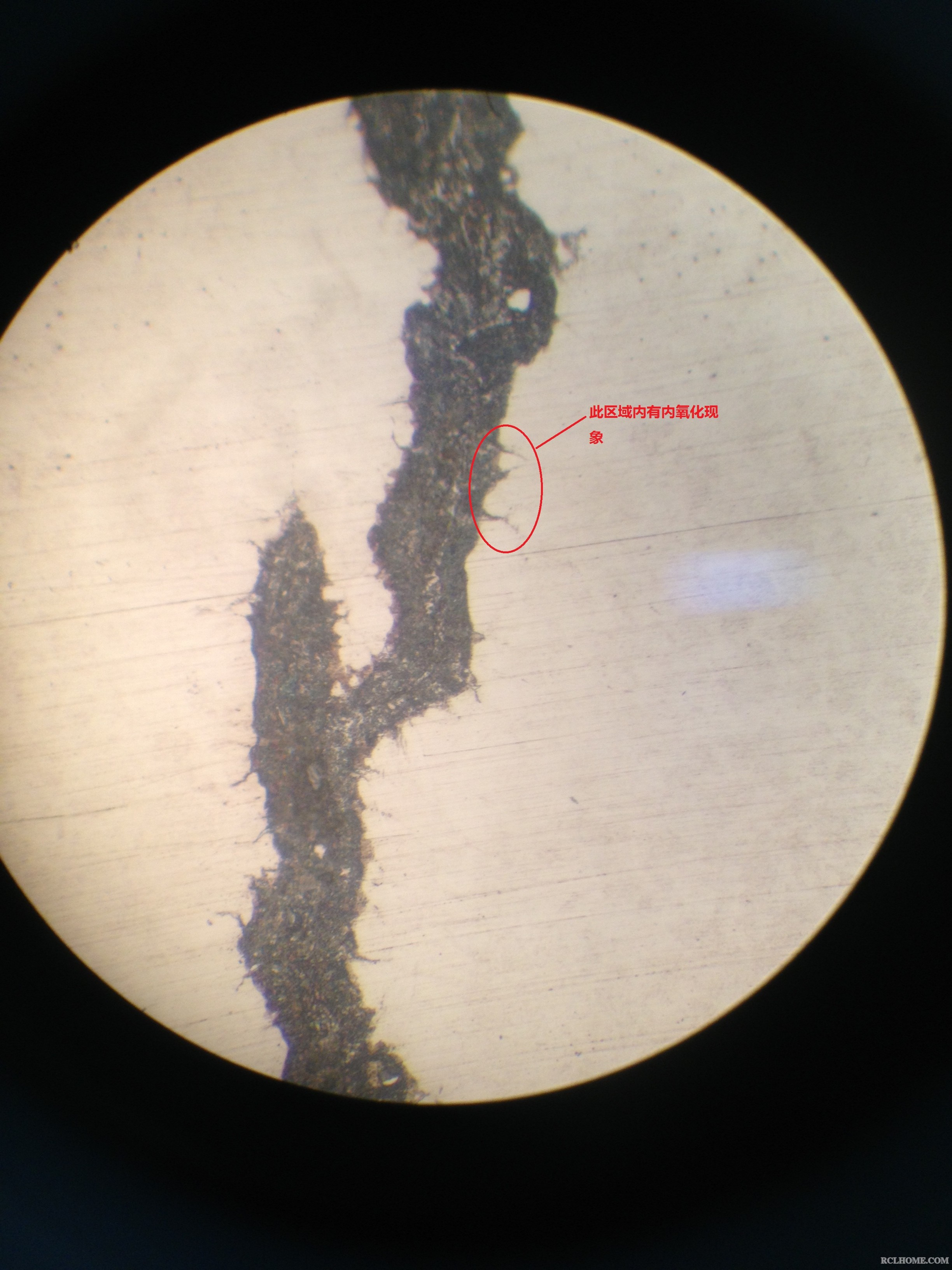

 楼主| 发表于 2014-9-30 12:02:59 | 显示全部楼层
生产过程中发现一个产品多条裂纹,请各位分析一下裂纹.....
如题

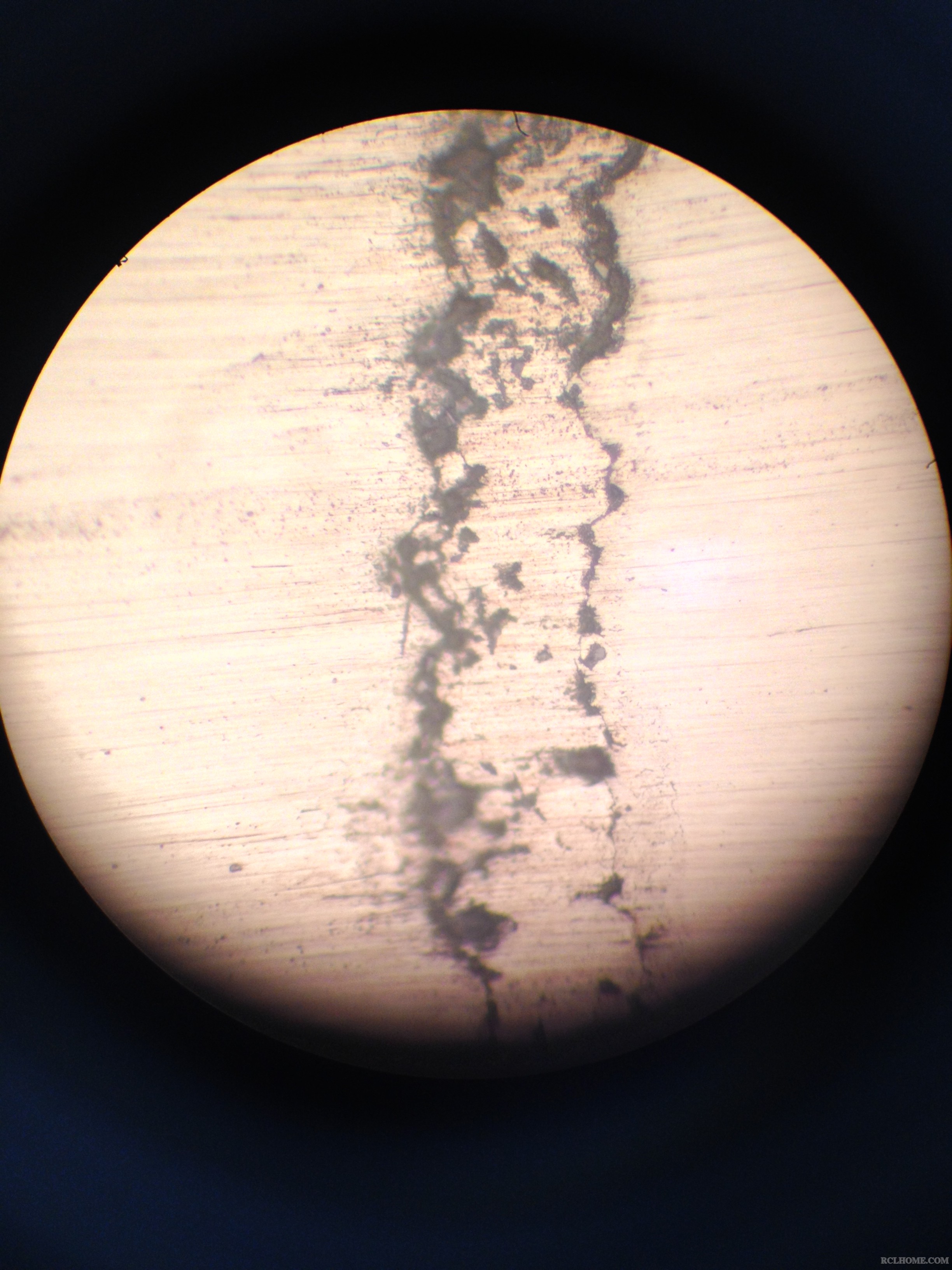

产品是轴承套圈,尺寸外径约50,壁厚约5mm,材料GCr15,工艺:锻造,球化退火,车加工,淬回火,磨加工。。。,批量生产
500X
500X

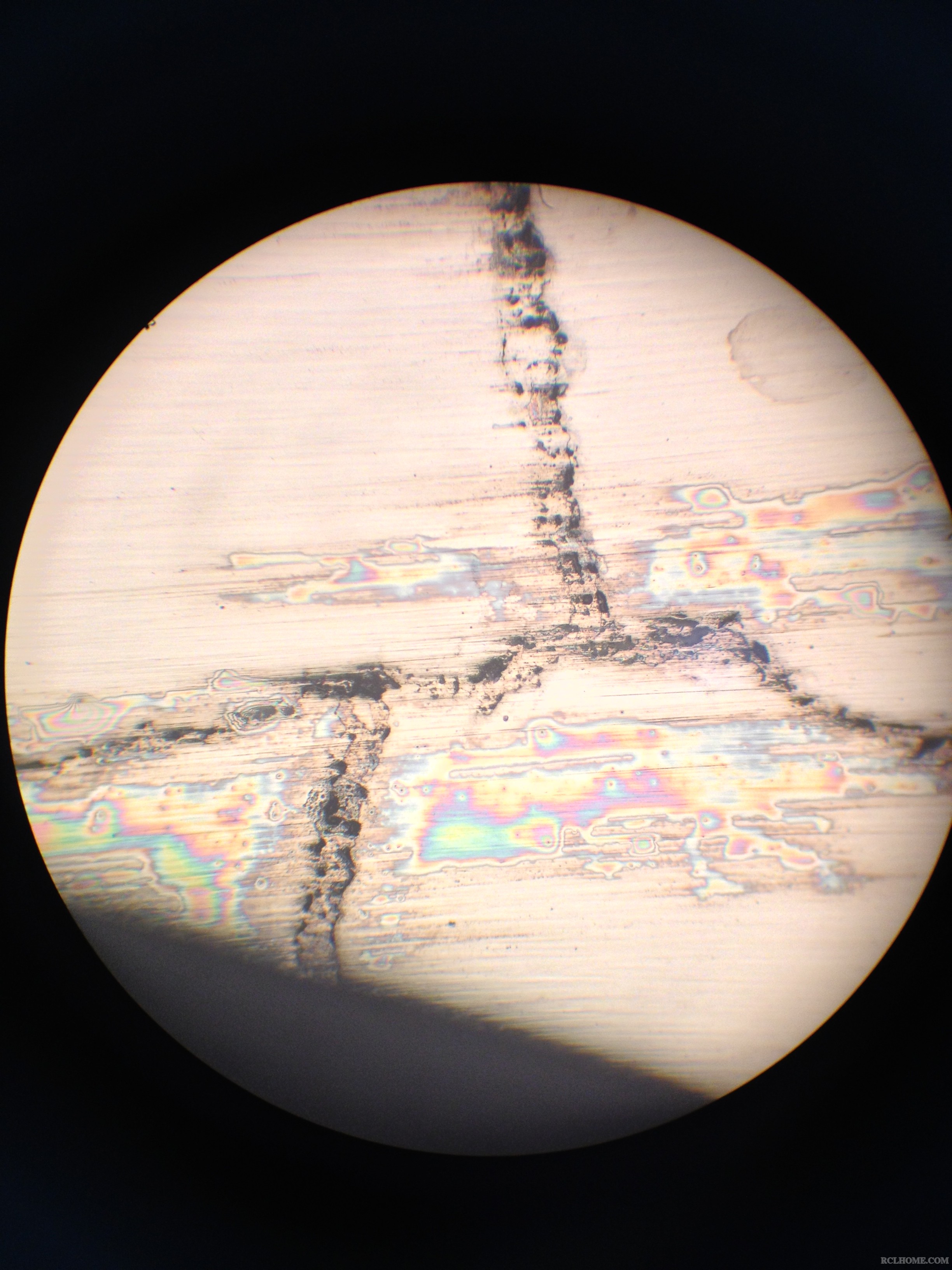

200X交叉处
200X交叉处

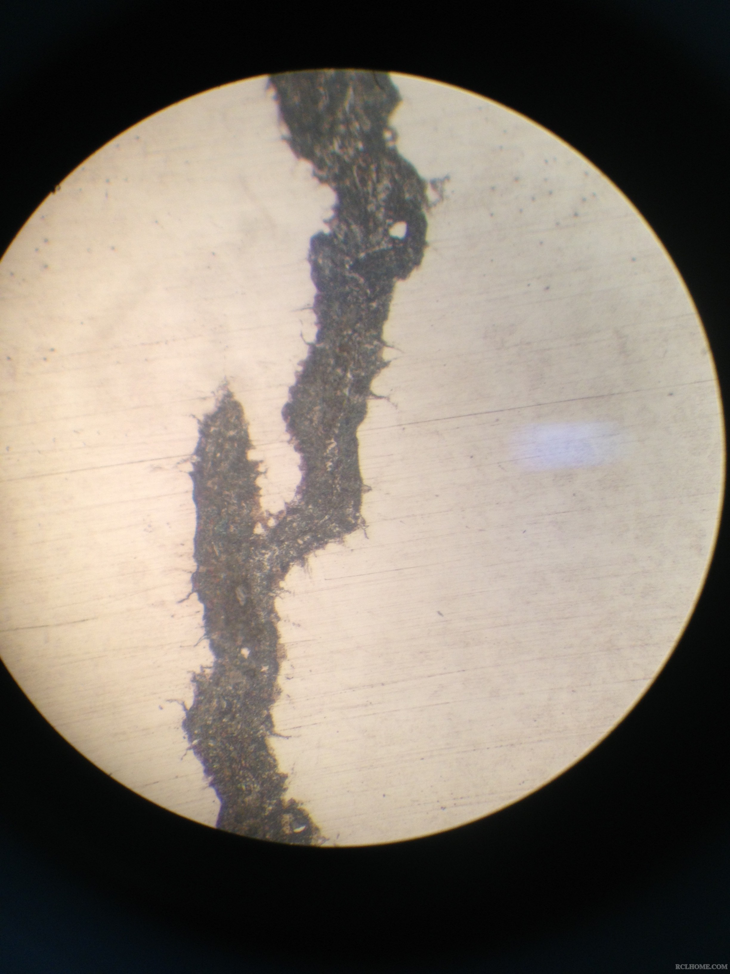

裂纹末端200X
裂纹末端200X

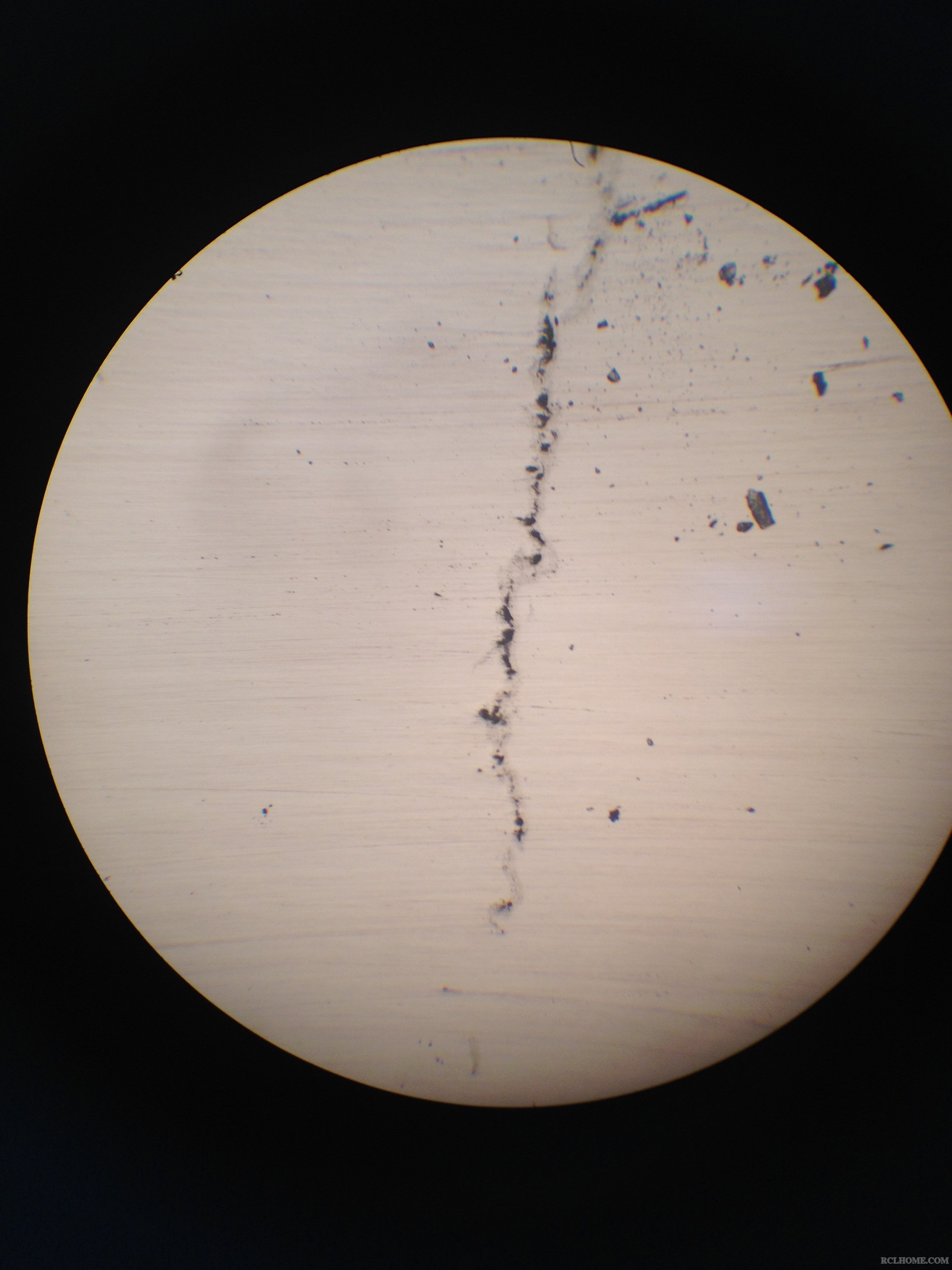

腐蚀后500X
腐蚀后500X
20X
20X

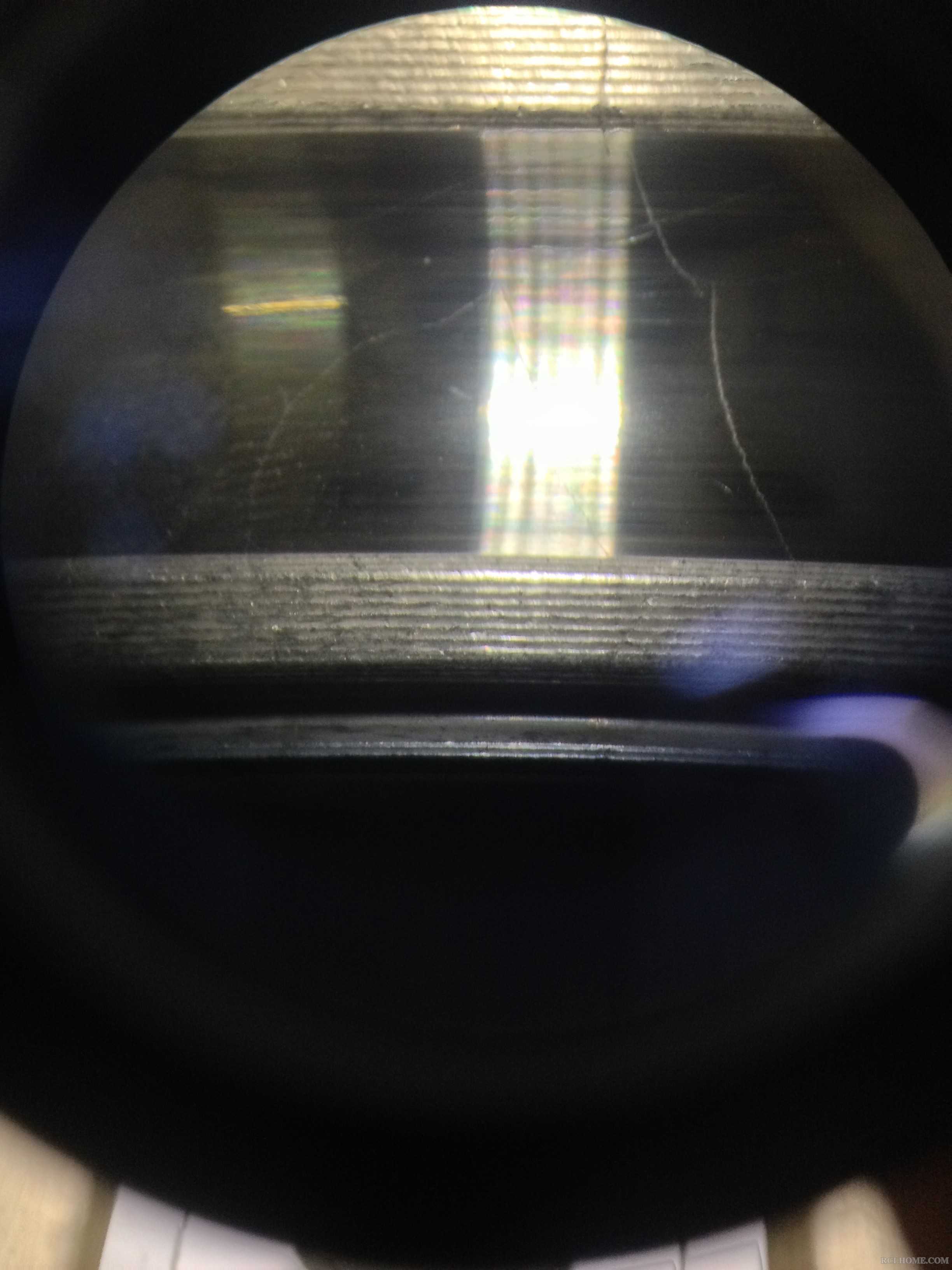

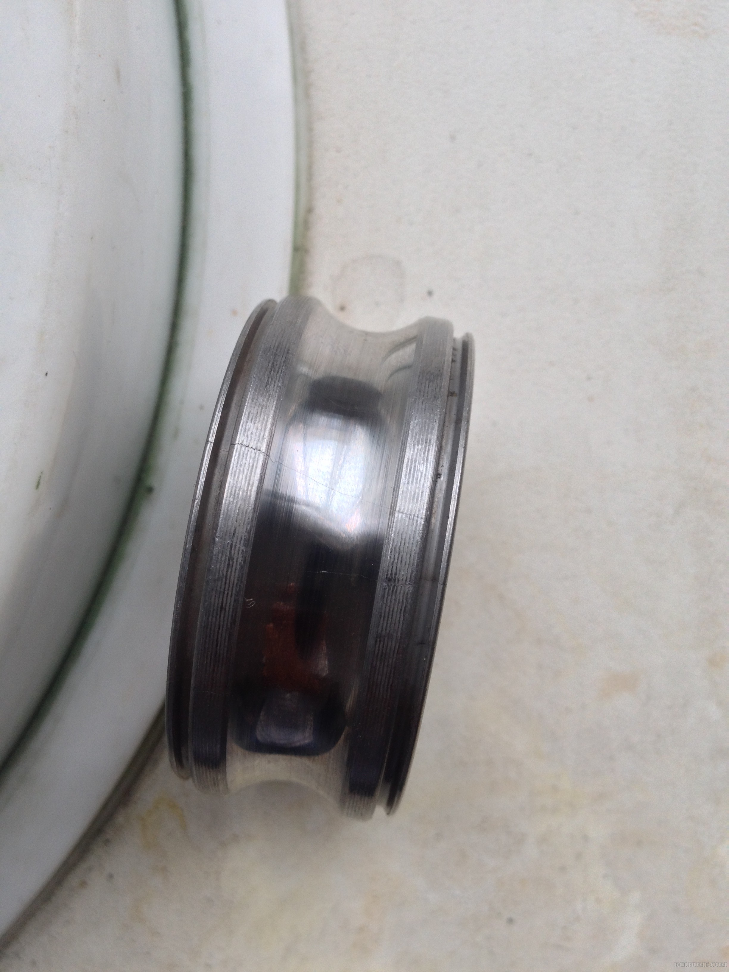

宏观
宏观

发表于 2014-9-30 14:46:29 | 显示全部楼层
感觉是原材料裂纹,看看裂纹周边有没有脱碳情况
发表于 2014-9-30 15:56:21 | 显示全部楼层
看看这张图吧,想想为什么这个地方会有内氧化现象?

 楼主| 发表于 2014-9-30 17:07:37 | 显示全部楼层
你的意思是原材料(锻造前)的问题?
签到天数: 560 天
73
916
3908
3908
发表于 2014-9-30 18:02:47 | 显示全部楼层
原材料裂纹的可能性不太大,毕竟滚道处也有裂纹,而且滚道一般是锻造碾扩成型,所以是原材料裂纹的可能性不大。
发表于 2014-9-30 18:27:29 | 显示全部楼层
ezuer 发表于 2014-9-30 17:07
你的意思是原材料(锻造前)的问题?
零件在气氛里加热,表面才有可能接触气氛,产生晶界氧化现象,你这个裂纹里面有晶界氧化,说明什么问题?

发表于 2014-10-1 17:43:33 | 显示全部楼层
多条裂纹?是在磨加工后还是~~~~?
