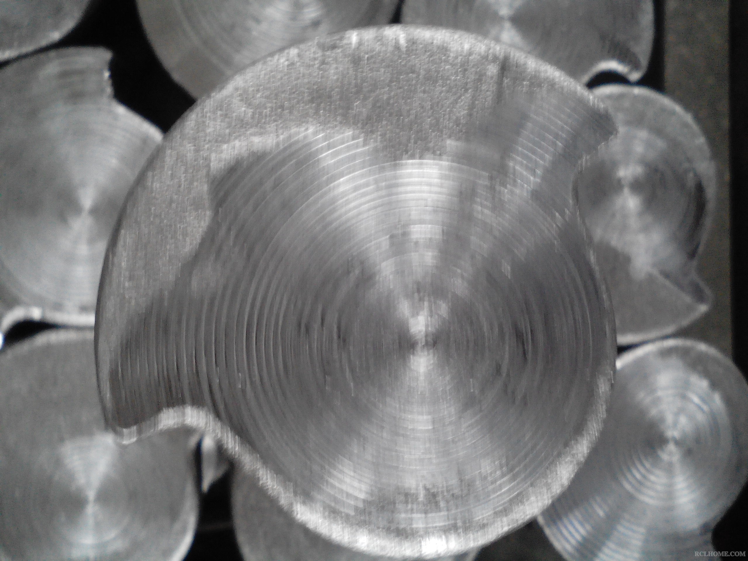

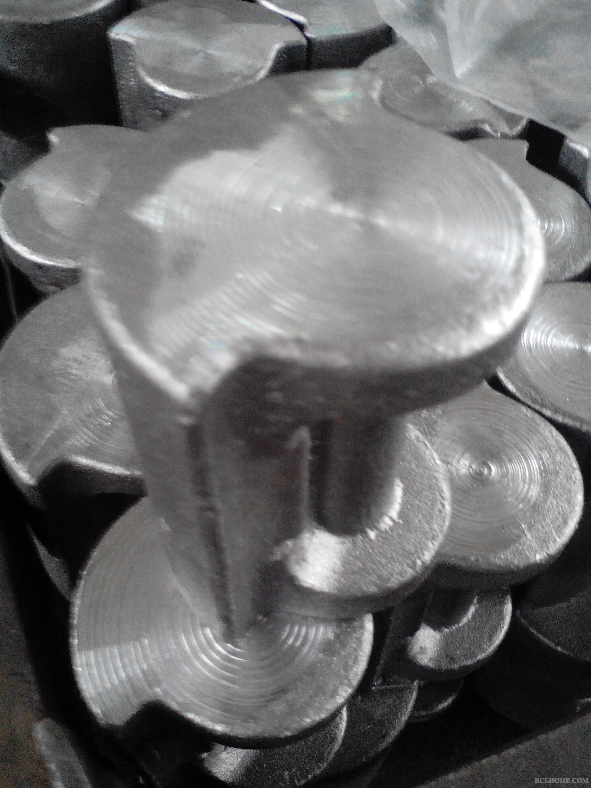

对于薄厚不一的产品(产品状态1/2的位置厚100mm,1/2的位置厚4mm,直径45,要求硬化层深1-2mm,材质40Cr)如何感应淬火?望大家谈谈!

需要上个图。

 楼主| 发表于 2014-10-29 10:00:10 | 显示全部楼层
 楼主| 发表于 2014-10-29 10:01:37 | 显示全部楼层

再请标示出需要硬化的部位。
 楼主| 发表于 2014-10-29 10:31:20 | 显示全部楼层
搬运工 发表于 2014-10-29 10:16
再请标示出需要硬化的部位。
轴向的2个端面!
 楼主| 发表于 2014-10-29 10:32:10 | 显示全部楼层
再请标示出需要硬化的部位。
要求端部硬化层均匀!
 楼主| 发表于 2014-10-30 07:53:12 | 显示全部楼层
meryfain 发表于 2014-10-29 23:01
能不能走动淬?在厚的地方延时一下,再较快扫一下薄的
但我这的高频没有行走工部,只用升降旋转淬火(有没有办法哦!!
发表于 2014-10-30 18:42:43 | 显示全部楼层
可试生产几件看看效果。
这个零件的加热时间极其短暂的,我认为厚薄的影响可以忽略。
 楼主| 发表于 2014-10-31 07:33:03 | 显示全部楼层
meryfain 发表于 2014-10-30 18:21
那4MM的怎么也要透热的吧
技术方面主要是实现与配偶间抗磨,避免烧结!
发表于 2014-11-1 10:10:08 | 显示全部楼层
用平面感应器加工件旋转是可行的。
