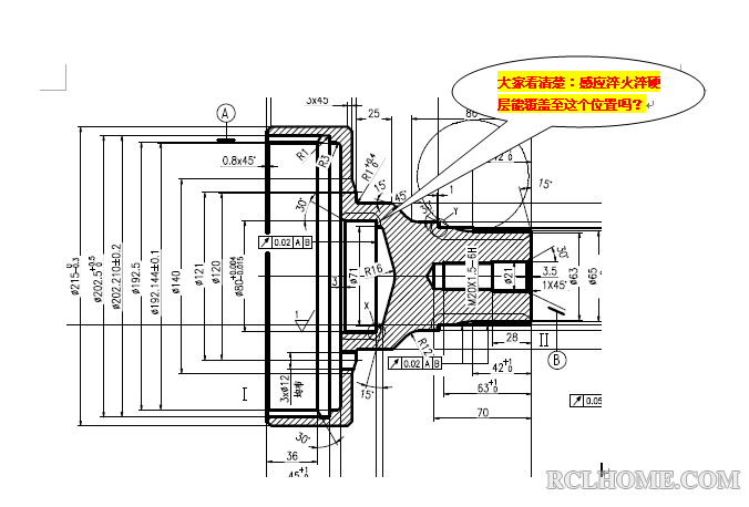

求高手指点迷津:感应淬硬层能覆盖至此位置吗?
发表于 2014-11-11 16:48:19 | 显示全部楼层 |阅读模式
         如题:请看附件(截图)

发表于 2014-11-12 10:01:37 | 显示全部楼层
完全可以,因为下面是盲孔,所以只能做整体淬火,我给重庆做过这个感应器。产品好像一模一样

 楼主| 发表于 2014-11-12 10:40:50 | 显示全部楼层
别问我是谁 发表于 2014-11-11 20:02
我看还是做个镶导磁体的感应器试试吧。
当然是加装导磁体的强力感应器,问题是既要保证Ф80内孔壁被加热淬硬至一定深度,还要保证ф71顶部凹台淬硬,导磁体结构如何设计才能兼顾?

发表于 2014-11-12 16:52:20 | 显示全部楼层
产品好像是北汽集团的,图纸是一模一样,80内径和下台面,R位置要求层深大于2mm   QQ:583705335

发表于 2014-11-13 16:43:23 | 显示全部楼层
这个感应器难度很大,不是一次能做合格的,需要几次反复修改。需要加装导磁体。设备的精度也要高,产品加工的一致性也要好,不然这个产品感应淬火不稳定。

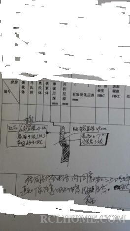

这是客户调试的样件,稍作调整。用户已验收合格。

发表于 2014-11-14 11:41:31 | 显示全部楼层
下R位置还有个清根R,
        这个人工画的淬硬层分布能作为感应器和工艺参数验证的依据吗?显然不可以。
       只有将剖切的试样或产品实物腐蚀出来,看看实际淬硬层分布是否符合设计要求。
签到天数: 108 天
414
2432
2432
发表于 2014-11-14 13:01:56 | 显示全部楼层
样块只有一件合格的,交用户了,只有这个破检测报告
 楼主| 发表于 2014-11-14 13:43:04 | 显示全部楼层
       现在保留试样原貌和检测报告太方便了,手机拍照即可“立此为凭”的

发表于 2014-12-3 10:47:06 | 显示全部楼层
做个简单的双匝感应器在加上合理的导磁体就解决了。
