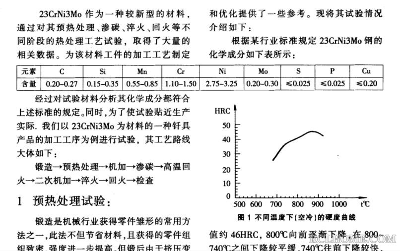

发表于 2014-11-15 21:00:57 | 显示全部楼层
http://www.doc88.com/p-2025916435659.html这里有详细的实验数据。
