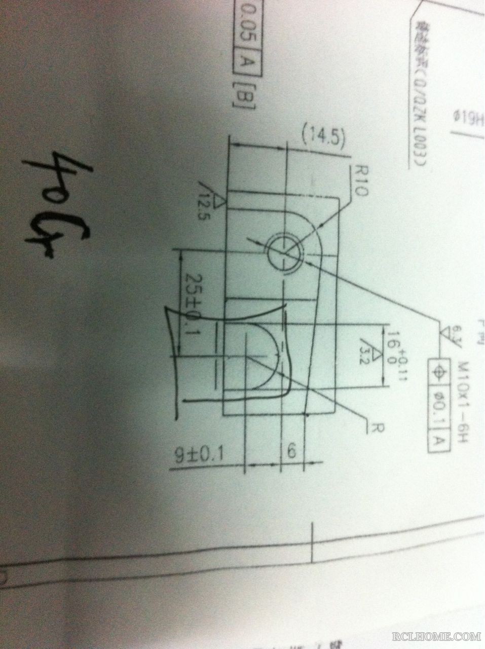

层深1.0-1.5,图纸上黑笔圈起来的位置感应淬火!

这样的内孔淬火是个难题,一个德国的热处理工程师跟我们这样说过,但也不是不可能,这要根据操作工的个人经验,成批生产很难保证其工艺的稳定性!望家有成功的经验分享分享。

您好,我们是根据内孔的大小设计一个感应器,一个专用工装合在淬火机床,保证中心点的垂直,让机床转动,感应器要在零件的中心点,然后用高电压快速加热冲水冷却,以保证硬度和深度为好,这是我个人经验,不足为凭,这么小的内孔要求深度范围小是挑战感应淬火工人经验和工艺的使用!

这个半园孔直径18,有难度,底面会不规则淬上

更正一下,半圆孔是直径16,那需要多大的铜管,如何设计???

孔的直径只有16,去除空隙,只有12-13了,该如何设计呢?

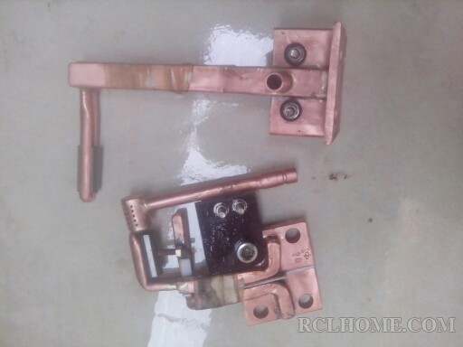

我做过14内孔感应器  ,效率很高,是通孔。

14内孔,这么小的内孔可以上传一张感应器图片吗?

做好就像一支笔。
参与人数 2金钱 +40 收起 理由
龟山淬火 + 20
随风飘飘 + 20 很给力!
 楼主| 发表于 2014-12-2 13:45:43 | 显示全部楼层
上面这张不是很清楚!
长江亮出的第一个感应器可以用于内孔退火的,效率很低,第二个是大的回转滚道淬火的,如风电等,以我对长江的了解,应该不是这个水平,是淘汰下来的东西。

龟版:上面一个是内径14小花键淬火感应器加热时间5.8秒效率我认为还是不错的。

不是你说的效率很低呀

肯定低,你的冷却呢,还有搞不好口部有裂纹,这种感应器早就被淘汰了。

因为是通孔,冷却是从下向上喷液。以你高见还有什么高招。清除牌。最好给个实物感应器学习一下。

拿一明牌,可加工导磁体,车螺纹槽,绕有效圈,打孔,走回线,用你的方法浇水。
