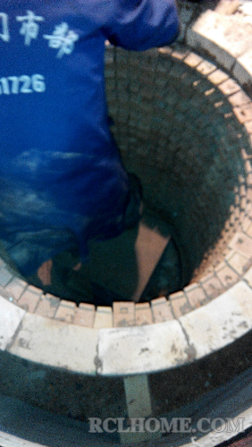

发表于 2014-12-2 19:56:36 来自手机 | 显示全部楼层 |阅读模式
如题有图

需要注意的是,修炉后的烘炉时间尽量长点,特别是低温段的时间!!!

发表于 2014-12-2 21:02:45 | 显示全部楼层
为什么要在低温段烘炉时间长一点呢?
发表于 2014-12-2 21:08:00 | 显示全部楼层
水分较大,速度太快的话容易松动
发表于 2014-12-2 21:19:11 | 显示全部楼层
shaod 发表于 2014-12-2 21:08
水分较大,速度太快的话容易松动
是滴烧总!!

发表于 2014-12-2 21:36:37 | 显示全部楼层
直接120就行,炉盖留缝隙,水汽很大,用个冷铁靠近马上都是凝结水

40166
发表于 2014-12-3 08:54:05 | 显示全部楼层
水汽都是现象,根本原因还是会影响到炉膛炉砖的使用寿命,按要求烘炉和没按要求烘炉炉膛的使用寿命有显著差别。

发表于 2014-12-3 11:01:47 | 显示全部楼层
炉内水蒸气的最佳逸出温度在低温段,高温反而不利于水蒸气的逸出。

发表于 2014-12-3 12:30:09 | 显示全部楼层
耐火砖炉衬烘炉建议200℃保温48小时以上即可

发表于 2014-12-7 18:31:34 | 显示全部楼层
这个木有理解,在高温度怎么不利于水蒸气逸出?求教

发表于 2014-12-9 13:02:02 | 显示全部楼层
多高算高?多低算低?
标准大气压下水蒸汽100度。考虑气压关系,所以105度以上还跑不掉的就不是什么水蒸汽了而是混合物质。而95度以下又没有水蒸气。
