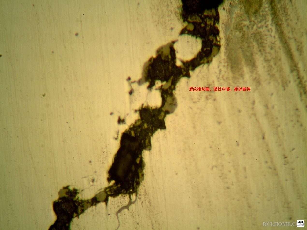

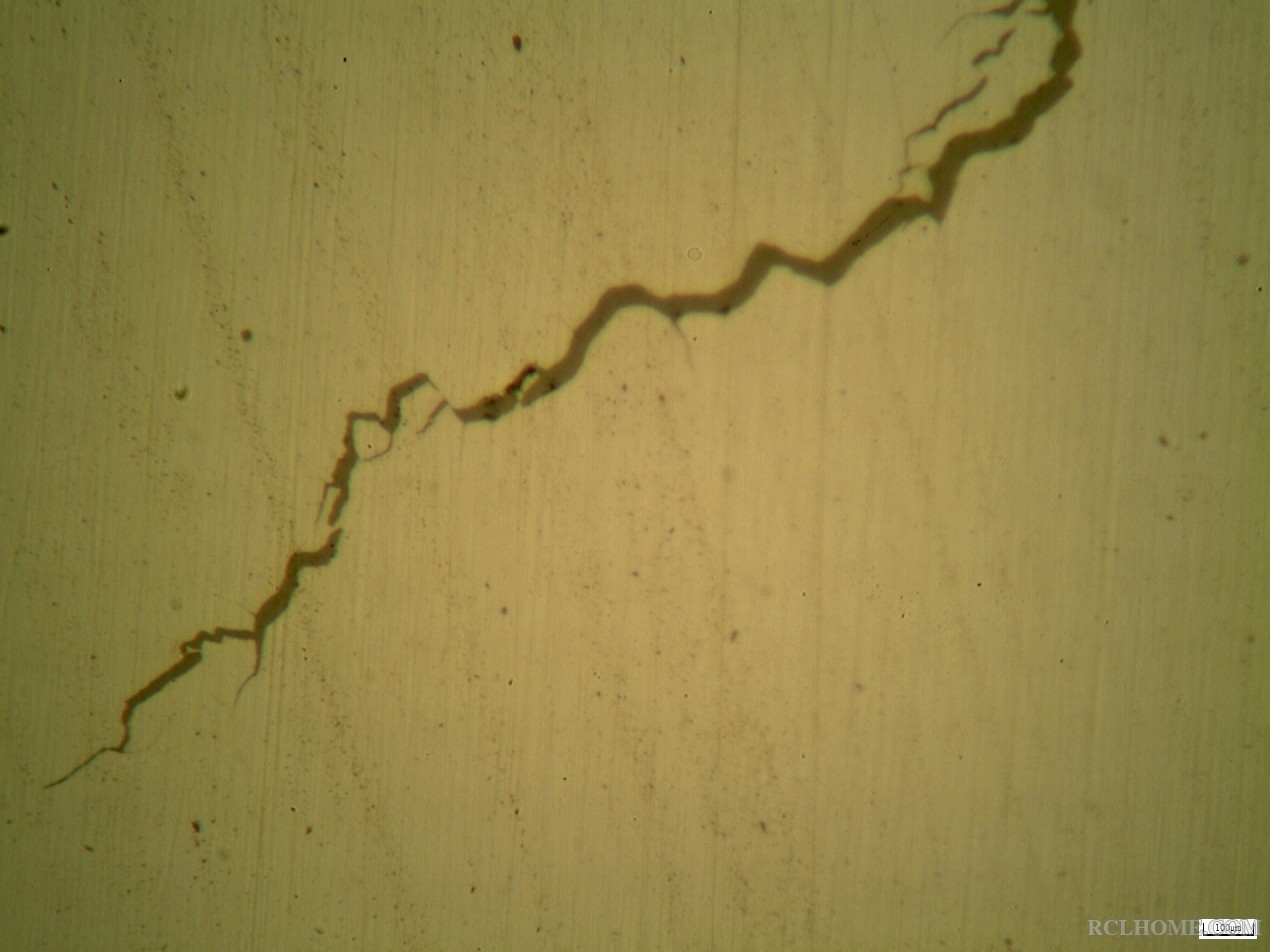

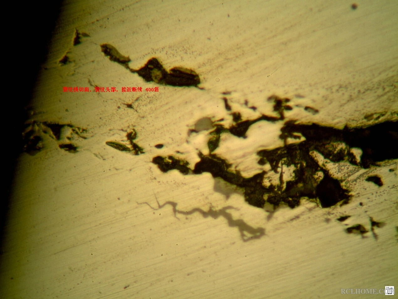

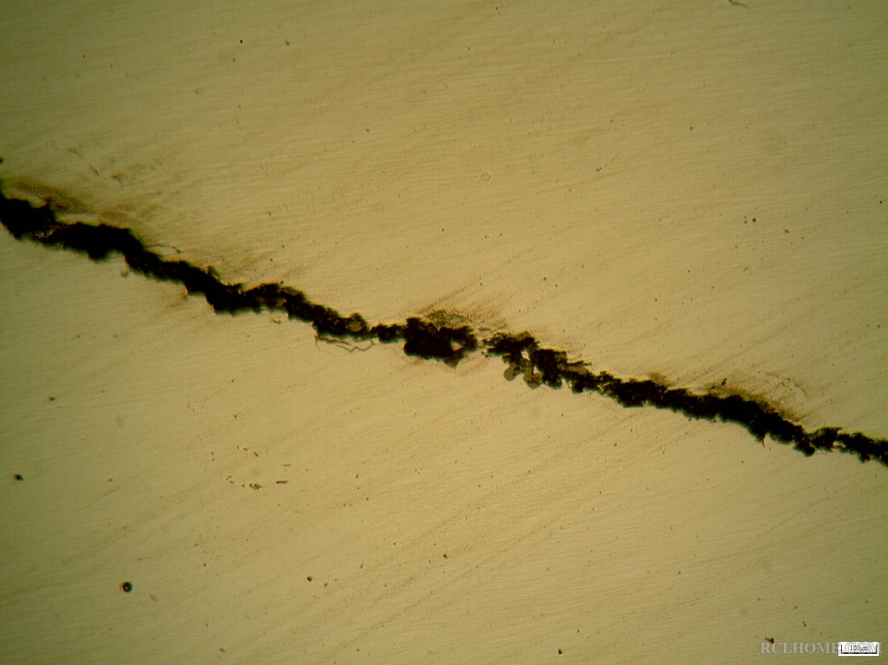

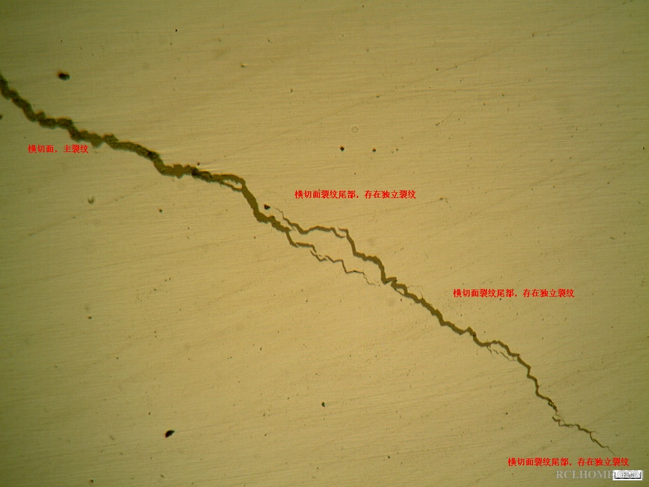

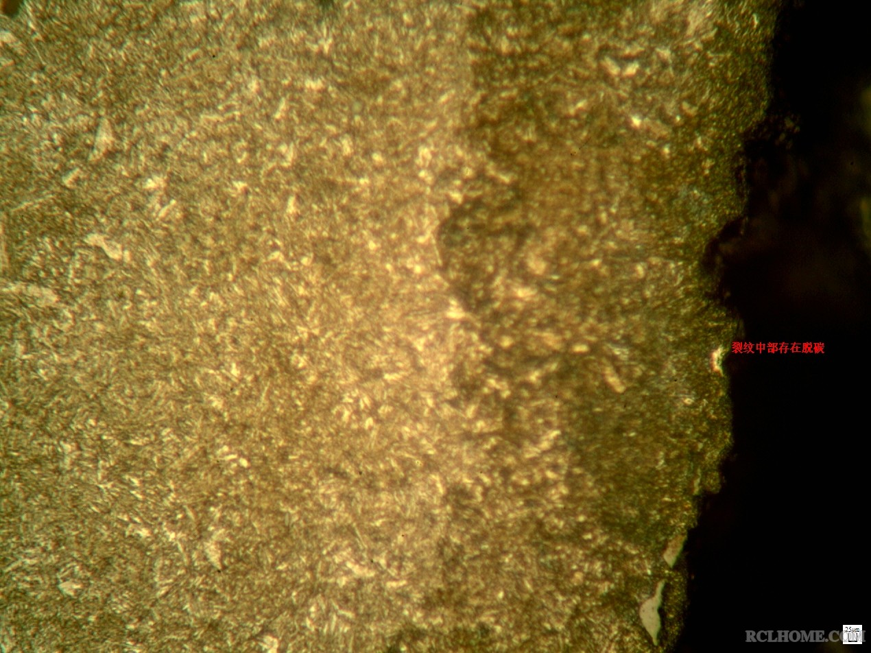

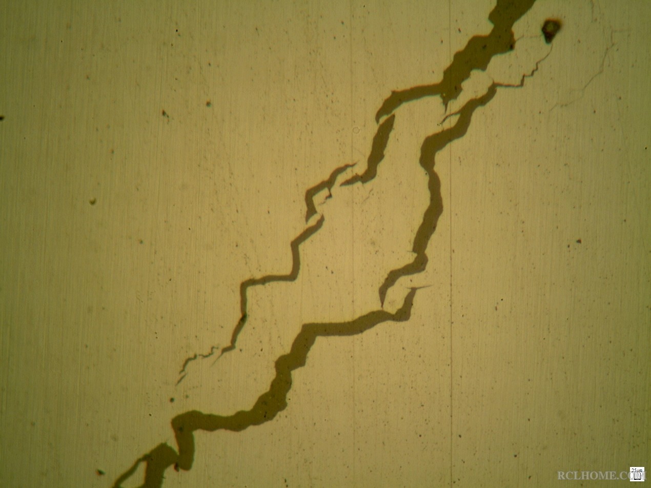

材料42CrMo,锻件粗加工后调质840加热PAG冷却,590回火,喷砂后磁粉探伤发现裂纹。裂纹处横切面取样发现裂纹深度有20mm,以下图片为横切面均为100倍及400倍,裂纹两侧无明显脱碳层,请大家针对开裂的原因发表自己的看法,
裂纹中部存在脱碳.JPG 主裂纹头部400倍.JPG 裂纹头部100倍.JPG 主裂纹中部400倍2.JPG 主裂纹尾部400倍.JPG 裂纹中部100倍.JPG

发表于 2014-12-9 08:50:17 | 显示全部楼层
建议做一下锻件流线,看看流线与裂纹的关系,有助于判断缺陷是锻前存在还是锻后发生的。

发表于 2014-12-9 09:28:40 | 显示全部楼层
个人看法:
既然裂纹两侧无明显脱碳层,至少说明可能是回火后开裂的。

发表于 2014-12-9 10:36:00 | 显示全部楼层
草原的风 发表于 2014-12-9 09:28
个人看法:
现在热处理设备多采用气氛保护,脱碳与否不再是判断裂纹什么时候出现的一个标志。
发表于 2014-12-9 11:00:06 | 显示全部楼层
绿秋叶 发表于 2014-12-9 10:36
现在热处理设备多采用气氛保护,脱碳与否不再是判断裂纹什么时候出现的一个标志。 ...
这是有道理的,但如果是采用气氛保护,楼主没有必要说裂纹两侧无明显脱碳层啊。

发表于 2014-12-9 15:57:35 | 显示全部楼层
这种裂纹产生的原因是钢棒皮下缺陷或表面闭口缺陷造成的。由于钢锭的缺陷在表面是封闭状态,所以在加热时不会氧化或加剧氧化,后续的轧制和锻造时打焊合,表面不开口,故热处理仍不会氧化或微氧化,但淬火后有的会形成裂纹。这就是为什么裂纹前端会较粗和断续、多块,后端则表现为淬火裂纹状,是前端缺陷开裂的扩展延伸。

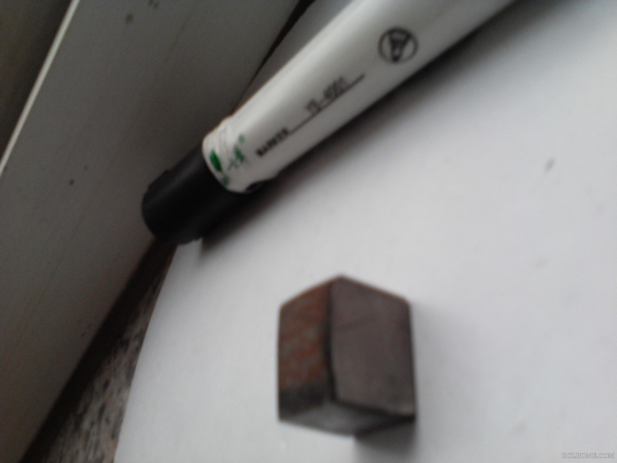

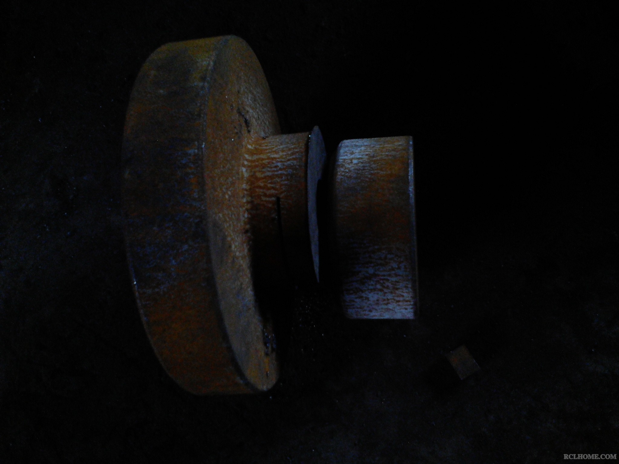

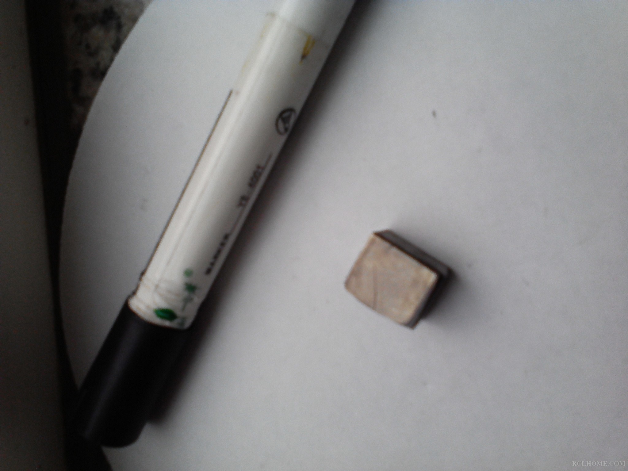

 楼主| 发表于 2014-12-10 22:44:11 | 显示全部楼层
实物图,及取样裂纹形貌,金相观察面为裂纹横切面图一上部为工件外圆开裂,侧面为横切检测面,图二中间锯开处为开裂区在此处取样,图三为裂纹横切面金相观察面 IMG_20141209_160627.jpg IMG_20141209_161141.jpg IMG_20141209_160614.jpg

发表于 2014-12-11 22:42:08 | 显示全部楼层
类似的情况我也遇过,我判定为原材料缺陷,送给供货钢厂检验,但是钢厂一口咬定是淬火裂纹。

发表于 2014-12-13 22:49:21 | 显示全部楼层
从裂纹的头部和中部看不像是淬火裂纹,倒像是原材料缺陷。
发表于 2015-1-23 15:25:24 | 显示全部楼层
最后两张图片是拍摄问题还是内有填充物?就尾部看,裂纹两侧吻合的很好。但主裂纹头部基本无法吻合。从头部看,不是淬火裂纹。如果可以,也可以给我寄个试样,帮你看看
