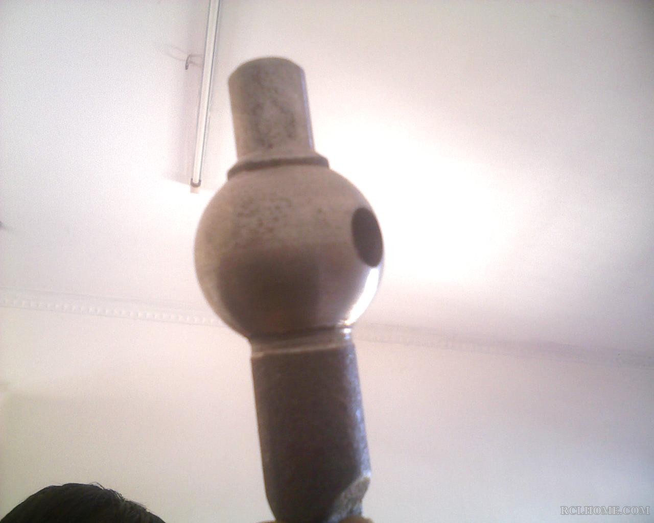

有S
∮12  和S
∮40  两种球头要求淬火  HRC58--63   0.8--1.2mm设备频率是25KHZ    80KW   能否达到要求? 感应器如何设计? 图片 003.jpg

发表于 2014-12-21 14:32:33 | 显示全部楼层
建议做仿形感应圈,工件旋转加热,转速可调!

 楼主| 发表于 2014-12-21 14:45:03 | 显示全部楼层
太小了,12的怎么办,设备频率太低,会烧透的

没有高频设备吗?

设备转速多高!转速可调吗?最大转速?r/min

盐浴炉快速加热淬火呢!

楼主这个产品是什么材料?

 楼主| 发表于 2014-12-22 12:09:08 | 显示全部楼层
木有高频,有高频就好办多了,45钢   转速可调  关键是小得很。

 楼主| 发表于 2014-12-22 12:10:21 | 显示全部楼层
cnszgong 发表于 2014-12-21 16:40
盐浴炉快速加热淬火呢!
那慢多了,同样会烧透。

 楼主| 发表于 2014-12-22 12:23:20 | 显示全部楼层
40的球头我做的是螺旋线圈  4匝  基本仿形。应该不成问题。球12的我已设计成集流式整体感应器  要求加热时间不超过1.5秒才行  等待调试

发表于 2014-12-22 12:31:52 | 显示全部楼层
长江 发表于 2014-12-22 12:23
40的球头我做的是螺旋线圈  4匝  基本仿形。应该不成问题。球12的我已设计成集流式整体感应器  要求加热时 ...
高手亮招了,哈哈
发表于 2014-12-22 13:41:27 | 显示全部楼层
“40的球头我做的是螺旋线圈  4匝  基本仿形”---螺旋线圈  4匝 这可是一个球形,不是一个半圆球形!您做的不是整个40处感应淬火吗!
发表于 2014-12-22 13:43:28 | 显示全部楼层
“球12的我已设计成集流式整体感应器  要求加热时间不超过1.5秒”这个有难度,祝您成功!

 楼主| 发表于 2014-12-22 19:38:33 | 显示全部楼层
哈哈,不敢班门弄斧,献丑了。  龟版以你之见还有什么高招。愿与君共勉共识!

 楼主| 发表于 2014-12-22 19:41:49 | 显示全部楼层
随风飘飘 发表于 2014-12-22 13:41
“40的球头我做的是螺旋线圈  4匝  基本仿形”---螺旋线圈  4匝 这可是一个球形,不是一个半圆球形!您 ...
感应器就是球形,成型后磨具报废

发表于 2014-12-22 20:47:27 | 显示全部楼层
这个有点难度,慢慢试应该还是可以的,好像是老外的工艺吧!

发表于 2014-12-23 07:56:49 | 显示全部楼层
长江 发表于 2014-12-22 19:41
感应器就是球形,成型后磨具报废
如果感应器是球形,根据临近效应,您这感应圈如何与直径40球处如何加热,直径40处,球形中心直径40望,两端尖,如何加装,除非是可拆卸感应器能办到!

可能有不能说的秘密。也不要勉强了。

张老师,那个带孔的除用集流环还有什么方案?

龟山淬火 发表于 2014-12-25 20:50
可能有不能说的秘密。也不要勉强了。
这个当然!不过感觉这种方法很难做到整个球面硬化层的均匀性!我主要考虑的是这个!如果能看到刨检的结果,我就心服口服了!

发表于 2014-12-27 13:14:16 | 显示全部楼层
   这个是关节轴承,这种产品很特殊,国内很少有这种技术,我司就能做这种产品。

张工,在不泄密的情况下,可以适当介绍一下.

 楼主| 发表于 2014-12-28 11:02:17 | 显示全部楼层
调试结果与想象的要好得多 。张工的那个椭圆扫描方案我也想过,由于加热时间长,层深无法控制到0.8--1.2
