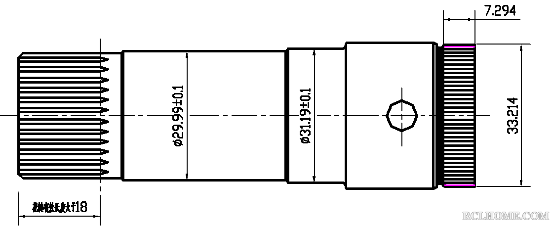

我们要做一个一端带花键、一端带滚花的套筒,长度大概106mm,材料为45钢,要求只有花键和滚花部位要感应淬火和感应回火,硬度40-46HRC,花键外径28mm,带齿壁厚5mm,淬硬层深度1.2-1.7mm;滚花外径33mm,壁厚3mm,淬硬层深07-0.9mm(如下图),以我们目前的感应淬火设备(中频水冷),功率大概850,淬火后硬度大概在55-59HRC,滚花端由于壁太薄已经淬透,由于条件限制,我i门没有采用感应回火,是在回火炉中回火,温度是330-350度,2h,回火后硬度在40-46HRC,但切样腐蚀后淬硬区不明显,与非淬硬区几乎没什么区别,淬火区组织中含有未溶解的提速提。所以有几个问题,想请教一下大家:
1. 我们目前的设备能否加工该产品?
2.如何解决滚花端淬透问题?
3. 对原材料预处理有没有特别要求?
4. 我们没有感应回火对产品影响大吗?

你们现有设备应该做不了,设备频率太低。

那个0.7-0.9范围太窄,你的设备頻率是多少?

设备频率27000左右
发表于 2014-12-29 10:21:29 | 显示全部楼层
这个频率是搞不好的。

那您认为频率在多少合适呢,望指点!
发表于 2014-12-29 10:31:53 | 显示全部楼层
二十万到四十万左右,还有那个范围太窄,零点伍加壹不知可以吗,就可用你现在频率了。

不太明白,您说具体一点,谢谢!

滚花05-1.0mm深度可以

这个产品与你的类似,采用10-40KHZ处理的,实际使用应该在21.2KHZ.

0.5+1的意思是0.5-1.5。

龟山先生,您好!这次我们试的机床频率为20KHz,目前结果是淬硬区还有一些铁素体未溶解,并且硬度也淬不上去,现在淬火后花键(18mm)端硬度为53HRC,滚花(9mm)端硬度还不到50HRC,如果保温时间过长,淬硬层又会深,本来是要中温(350-370)回火的,现在为了保证硬度合格,只能180回火了,但是这种方式加工后肯定是不合格的,我们检测客户寄来的样品,发现他们没有淬火的区域硬度在15-20HRC,请问这些与毛坯调质有没有关系(我们目前试的是没有经过调制的)?还有如果真的需要调制,是在加工齿前调质,还是加工齿后调质(齿加工后调质可能变形会很大),能否帮忙制定一个可行的方案,望指导!同时也谢谢龟山版主对此事的关心!

调质一般安排在粗加工后,但也有毛坯调质的,,改进感应器都是可以考虑的。

频率还是低了点,建议30khz以上来做
