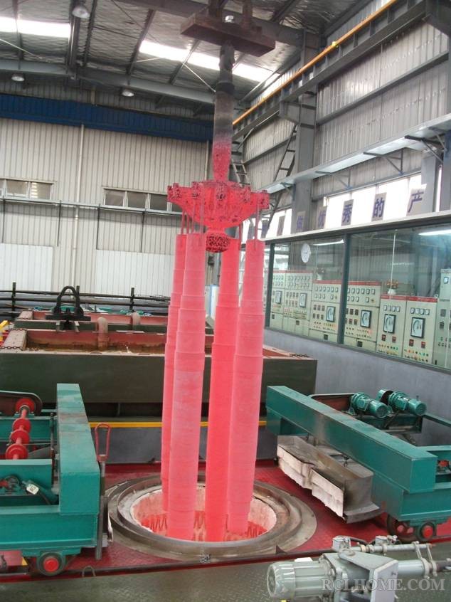

这工装很简单,可以参考我的头像图片啊!

        既然是细长轴又是井式炉调质,工装设计当然以竖直悬挂为原则

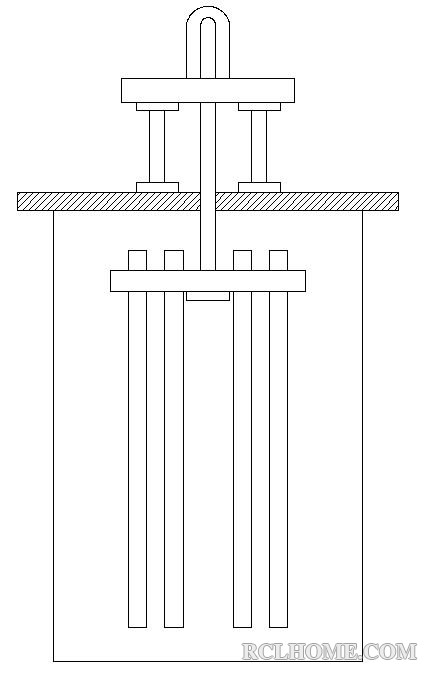

 楼主| 发表于 2015-1-18 08:55:23 | 显示全部楼层

错误 方案, 料架 不能挂在坩埚上

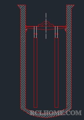

 楼主| 发表于 2015-1-20 08:12:53 | 显示全部楼层
黑马行僧 发表于 2015-1-19 20:33
错误 方案, 料架 不能挂在坩埚上
您有什么好方案吗?我设计的方案错误在哪?????

发表于 2015-1-20 12:38:13 | 显示全部楼层
建议您采用“草原的风”前辈的方案,我都这样干过,如果直接挂在坩埚上,无疑对坩埚的要求更高,用不了几炉坩埚就怕是会变形了!

 楼主| 发表于 2015-1-20 13:29:53 | 显示全部楼层
fjg 发表于 2015-1-20 12:38
建议您采用“草原的风”前辈的方案,我都这样干过,如果直接挂在坩埚上,无疑对坩埚的要求更高,用不了几 ...
现在的关键是,不在坩埚内做平台支撑!该如何固定呢?在不影响质量的同时,公司要求减少挂具重量,减少挂具成本!减少加热附具!

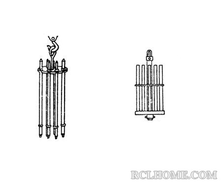

发表于 2015-1-20 15:17:30 | 显示全部楼层
随风飘飘 发表于 2015-1-20 13:29
现在的关键是,不在坩埚内做平台支撑!该如何固定呢?在不影响质量的同时,公司要求减少挂具重量,减少挂 ...
仔细看“平原的风”前辈的图示,或者看我头像,把我那头像上面行星轮去掉,隔板底座的蜂窝板去掉,就剩一根吊杆加隔板,其实也没使用多少,相比坩埚变形的危险,我更倾向于这种方案!
 楼主| 发表于 2015-1-20 15:59:31 | 显示全部楼层
fjg 发表于 2015-1-20 15:17
仔细看“平原的风”前辈的图示,或者看我头像,把我那头像上面行星轮去掉,隔板底座的蜂窝板去掉,就剩一 ...
谢谢!那中间只有一个主干!能站稳吗???如果底部按草原的风提供的第二张图片来看,再加以平底吗???

发表于 2015-1-20 16:32:23 | 显示全部楼层
随风飘飘 发表于 2015-1-20 15:59
谢谢!那中间只有一个主干!能站稳吗???如果底部按草原的风提供的第二张图片来看,再加以平底吗??? ...
当然是要加底座,底座是可以加蜂窝板跟隔断一样就行了!

发表于 2015-1-20 16:39:33 | 显示全部楼层
随风飘飘 发表于 2015-1-20 16:35
那中间只有一个主干!能站稳吗???
中间是可以用隔板的啊!看我头像,把中间那隔板上的蜂窝板拿下去,不就可以绑在上面了吗?主要受力部位是在底座,隔板只是起一固定作用,用铁丝绑下就ok了!

中间是可以用隔板的啊!看我头像,把中间那隔板上的蜂窝板拿下去,不就可以绑在上面了吗?主要受力部位是 ...
错了!我说的是您头像及草原的风上传的第二张图的下端,最下面主干最底部露出的那部分(位置)

发表于 2015-1-22 09:14:48 | 显示全部楼层
      孤以为,这两个方案,以左边为最佳,右边的有缺陷

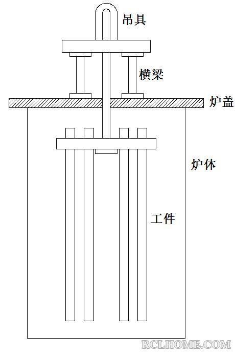

发表于 2015-1-22 12:18:49 | 显示全部楼层
松涛阵阵专家根据飘版的信息,做以下回复:
为了减少细长轴调质变形,应采取以下措施:
1、采取悬挂吊装加热和冷却;
2、工件吊装出炉后,要平稳移至淬火冷却槽上空,静止后再淬火,绝对不能使工件在热状态下摆动;
3、工件淬火应垂直入淬火液,只稍作上下窜动,禁止横向移动;
4、工件淬火严格控制表面终冷温度;
5、淬火后不能卸卡,及时装炉回火;
6、回火出炉后,放在挂架上,悬挂自然冷却后,再卸卡;
7、悬挂时吊装根据如下图:

发表于 2015-1-22 12:27:27 | 显示全部楼层
图片仅为示意图,供参考。

发表于 2015-1-22 16:24:32 | 显示全部楼层
浩然天地 发表于 2015-1-22 12:27
图片仅为示意图,供参考。
和我用的吊具基本相同,但固定做35~45的细长轴有些浪费。
