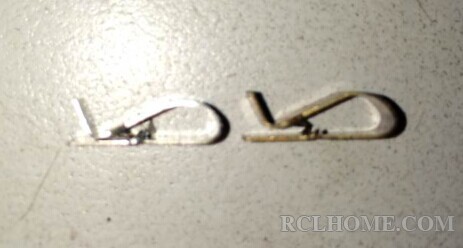

初始硬度HV420° 、热处理温度480°±5°   45min,处理后开口处变形较大,请教大家该如何避免?

应力释放的结果,只能在冲压上解决

控制升温速度看看。

我的意见在前面板凳帖的点评上已经说了,不好意思,个人认为此题无解。不锈钢本来很软,塑性很好,弯成型后,由于加工硬化的原因,残余应力很大,在你480C加热时部分去除了残余应力,零件自然要向加工前的形状发生回复。
也许需要在去应力后再把这个口压紧一次吧。
