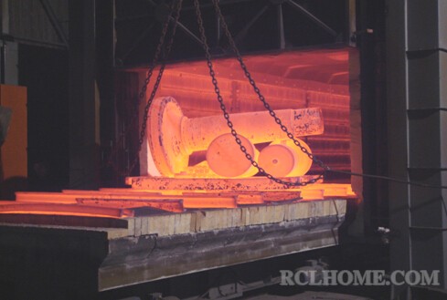

这是个什么零件?
正准备干嘛呢?

输入轴,或是输出轴!正准备掉出淬火吧!

有点像风机轴。粗加工状态,从颜色看应该是Ac3以上。推测应该是准备出炉淬火。

热锻后的正火?

发表于 2015-1-16 14:20:00 | 显示全部楼层
随风飘飘 发表于 2015-1-16 13:45
输入轴,或是输出轴!正准备掉出淬火吧!
楼主自己都不知道,还回复个毛毛。
我说这个是高温回火,你信么?

锻造后正火,或者是淬火。

不能说没有意义!可能楼主真的不知道,也可能是在考验大家的能力!
贵在交流!

正火可能性最大!如果淬火的话,这么大的家伙,现场看看用木有工装?

这个是经过粗车了的淬火的可能性更大。正火一般为锻造毛坯。

这么大的一个家伙,正火的可能性比较大。

不排除调质淬火处理。
这么高的温度用链条套牢需要有点技术性

 楼主| 发表于 2015-1-16 18:50:34 | 显示全部楼层
沧海一声笑 发表于 2015-1-16 18:45
不排除调质淬火处理。
这么高的温度用链条套牢需要有点技术性
熟能生巧。

淬火的可能性大,对于生产大锻件的企业来说,这个还是比较小的。这种吊装操作我实习的时候干过,最关键的是不怕热。

干热处理的都不怕热,怕的是不热。

从加工状态看,应该不是毛坯状态。

风电轴,出炉淬火处理

用到铁链了,大多数是淬火。
这样的台车炉我们一般用于正火和退火。

猜是淬火。
照楼主的水平肯定不会是门外汉,期望揭晓答案,看了好久没回复等楼主公布答案,可楼主就是不说。真是太吊胃口,急死我了{:soso_e118:}
发表于 2015-1-18 20:00:59 | 显示全部楼层
淬火后高温回火,这样的轴一般需要经过调质处理。我们以前做齿轮箱我看到过很多这轴。

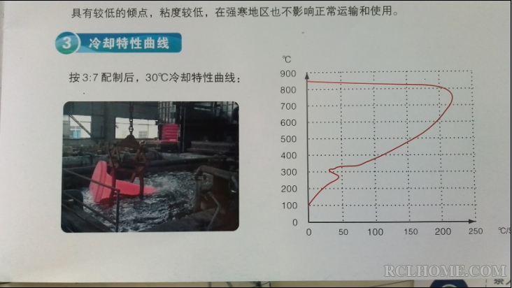

看看这个

300度冷速有个拐点,降低V300速度?还是其他目的?
300度有个拐点冷速比较低

我最担心的还是那链条,要出大事了!
发表于 2015-1-20 19:22:43 | 显示全部楼层
龟山淬火 发表于 2015-1-19 19:51
我最担心的还是那链条,要出大事了!
一般不会断的,这规格的链条(两条)可以承受10吨的重量。

夏日凉风 发表于 2015-1-16 13:50
有点像风机轴。粗加工状态,从颜色看应该是Ac3以上。推测应该是准备出炉淬火。 ...
这种零件不能从粗加工状态判断是淬火还是......
很多这样规格的大型锻件也需要粗车以后再做正火的。

       如此笨拙的淬火方法{:soso_e114:}竟有人想得出!还是请个人(比如说老孤)给做个均匀、微变形淬火方案,还可以提高生产,效率降低成本

对工件的摆放位置不以为然,

我還以為是退火處理咧

如果量很大,可以设计一个专用的淬火工具,一次铲出来,直接进淬火液
