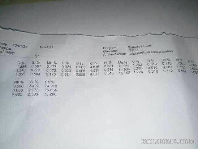

发表于 2015-1-30 16:49:15 | 显示全部楼层 |阅读模式
1.jpg    这是什么材质呀?没查到对应的牌号
发表于 2015-1-30 18:50:58 | 显示全部楼层
会不会是铸钢?
 楼主| 发表于 2015-1-30 19:39:39 | 显示全部楼层
这个含量不像是,据说是奥地利的什么刀具钢,我也没有资料可查
发表于 2015-1-31 06:41:43 来自手机 | 显示全部楼层
刀具,磨具类钢没错的     可以推测一下工艺,性能
 楼主| 发表于 2015-1-31 09:45:11 | 显示全部楼层
这是一个网友咨询的,具体如何使用我也不清楚,从成分来看与高速钢类似吧?
签到天数: 829 天
3016
19563
发表于 2015-2-24 14:31:39 | 显示全部楼层
可能是新研制的高速钢。看了很多标准。没有Mo含量这么高的。
 楼主| 发表于 2015-2-25 08:30:50 | 显示全部楼层
ywjianghu 发表于 2015-2-25 08:28
楼主有没有材料外观的照片?
Mo的含量高到不可思议。冷作模具钢里,2个点的含量已经是很高了。Mo是那么的贵 ...
没有别的信息了。
两个Mo顶一个W的设计概念也许在这里也有考虑吧。
