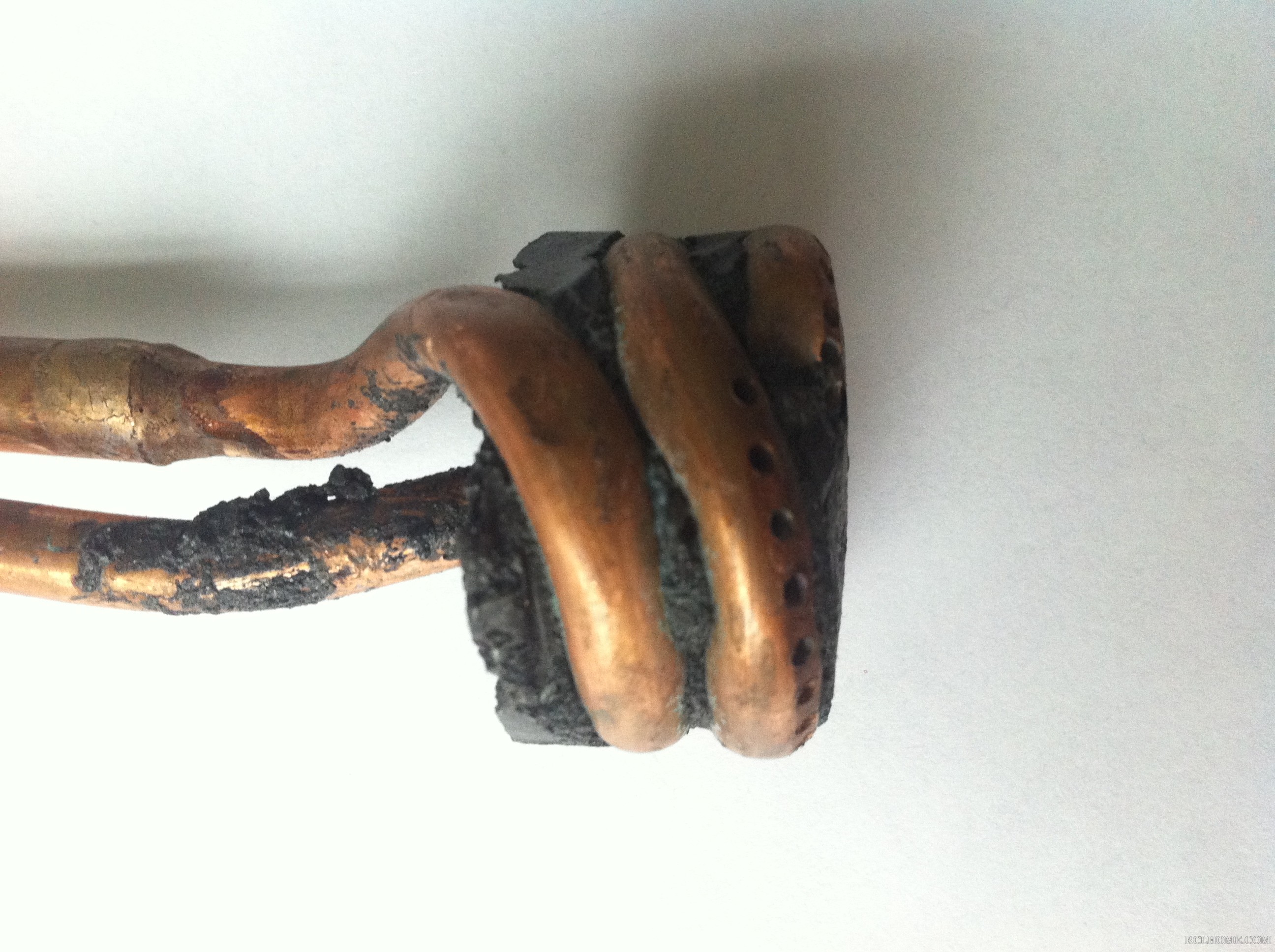

 楼主| 发表于 2015-4-19 08:11:59 | 显示全部楼层
龟山淬火 发表于 2015-4-15 19:39
回部尺寸大与感应器有关吧,拍个片子看看
感应器就是这样的,有什么办法改善喇叭口吗?
感应器
感应器

 楼主| 发表于 2015-4-21 08:21:30 | 显示全部楼层
口部尺寸大与感应器有关吧,拍个片子看看
前辈,这个感应器设计的有问题吗?

发表于 2015-4-21 10:46:22 | 显示全部楼层
这个感应器做工太差了,不过旋转扫描加热并喷水淬火也可以将就使用。
调整好扫描加热起始位置和终止位置就可以了。

发表于 2015-4-21 10:50:40 | 显示全部楼层
你用单圈连续感应器应该可以解决的,你这种感应器热影响区有点长的,再不行把口部加一个屏蔽套。

发表于 2015-4-24 09:17:59 | 显示全部楼层
他现在的问题可能是口部层深偏深,使用的双圈热影响区长了,不加屏蔽也可以把口部淬火硬化层收尾浅一点。
