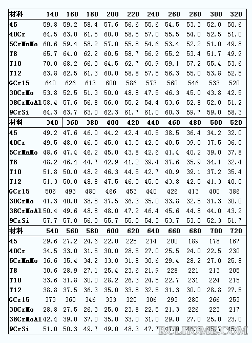

这个《回火温度与硬度速查表》靠谱吗
发表于 2015-4-26 16:09:27 | 显示全部楼层 |阅读模式
       如题(见附件)

发表于 2015-4-26 16:24:39 | 显示全部楼层
我认为不靠谱,手册上应该不会出现这样的表格。
发表于 2015-4-26 22:48:44 | 显示全部楼层
是哪里资料的表格数据?看洛氏硬度居然有小数点后的数据。

发表于 2015-4-27 05:38:04 | 显示全部楼层
      很难断定这个表格里的数据是否靠谱或其真实性。
      1.这些数据的来源,
      2.这些数据得来的试验条件和检测手段
      3.手册上的数据,一般是用符合标准化学成分范围的钢材,制成的标准试样,用标准设备和工艺试验得来的数据。这些数据仅能供编制生产工艺的参考。因为生产实际所用材料、零件结构和生产条件与按标准条件进行的试验,千差万别。所以制定热处理工艺时,照搬手册上的数据,起码可以说是不严谨的,甚至可以说不算好工艺,至于说有没有错误那只能看实践结果了。
发表于 2015-4-27 07:16:38 | 显示全部楼层
这个表里的数据是算出来的。

发表于 2015-4-27 07:36:45 | 显示全部楼层
秦楼明月 发表于 2015-4-27 07:16
这个表里的数据是算出来的。
秦工好:呵,如您所说是算出来的数据。理论上可靠性似乎应当肯定。但肯定与实际差别更大,因此,工艺设计时,仅有参考价值。
发表于 2015-4-27 08:34:45 | 显示全部楼层
有一些数据和常规的工艺结果还是有些诧异
但是也不一定说明它问题有多大,细节我们并不清楚

发表于 2015-4-27 08:50:52 | 显示全部楼层
不准

发表于 2015-4-27 09:06:05 | 显示全部楼层
回火温度等于200加11乘以淬火硬度减去回火后硬度 。实际不用的,参考的是自家生产记录

发表于 2015-4-27 09:07:02 | 显示全部楼层
回火结果是温度与时间的函数,只要温度没有时间,能信吗?
发表于 2015-4-27 09:14:42 | 显示全部楼层
这张表格中T10材料有谁做到过70HRC? 我印象中没有过。
还有一个比较明显的错误,杨工发现没有?
发表于 2015-4-27 09:22:30 | 显示全部楼层

孤鸿踏雪给的表计算公式:
45:       62-T*T/9000;
40Cr:          75-3*T/40;
5CrMnMo:    69-3*T/50;
30CrMo:      62.5-T/16;
38CrMoAl:    64-T/25;
9CrSi:         69-T/30.
 楼主| 发表于 2015-4-27 09:31:50 | 显示全部楼层
         洛氏硬度小数点后的数据,这个可以有——现在被用得热火朝天的动载荷便携式袖珍多制式硬度计就可以出小数,这不是本题的关键。
 楼主| 发表于 2015-4-27 09:39:43 | 显示全部楼层
还有一个比较明显的错误,杨工发现没有?
         我当然发现了:那个40Cr-140°C回火后的硬度竟然有64.5HRC!实在太猛啊{:soso_e144:}
发表于 2015-4-27 09:43:37 | 显示全部楼层
孤鸿踏雪 发表于 2015-4-27 09:39
我当然发现了:那个40Cr-140°C回火后的硬度竟然有64.5HRC!实在太猛啊 ...
哈哈,还有比较明显错误的。

发表于 2015-4-27 15:36:43 | 显示全部楼层
秦楼明月 发表于 2015-4-27 09:22
孤鸿踏雪给的表计算公式:
45:       62-T*T/9000;
40Cr:          75-3*T/40;
书中的计算公式好像不是这个吧。看得一头雾水。
发表于 2015-4-27 15:59:00 | 显示全部楼层
是我没写清楚,之家界面不好打出公式,我用文字描述一下:
45钢回火硬度等于62减回火温度的平方除以9000。
