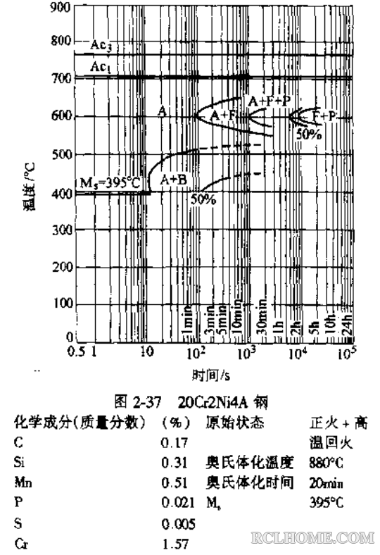

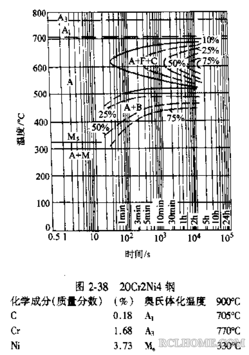

         有人做过20Cr2Ni4A的等温正火吗?请问,这个材料是否可以用来普通正火?如果可以,那么它与普通低合金渗碳钢的等温正火有无不同之处?有什么不同?它的工艺控制要点在哪里?
发表于 2015-5-13 15:07:41 | 显示全部楼层

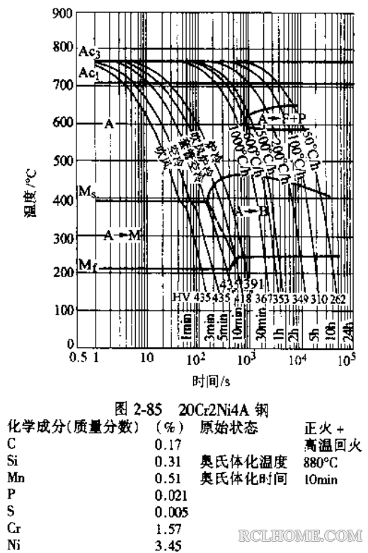

你去找一个20Cr2Ni4A的TTT图放上来,方便吗?
传统的预处理是用所谓的正火加回火处理吧。
发表于 2015-5-13 15:08:59 | 显示全部楼层
淬火回火处理是不是也是方案之一?
 楼主| 发表于 2015-5-13 15:33:53 | 显示全部楼层
传统的预处理是用所谓的正火加回火处理吧。 ...
这个很方便的

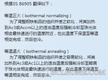

大家认为下面这段翻译过来的文字内容有无问题?

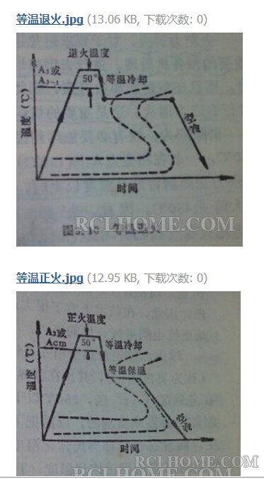

这里也放一个图,工艺曲线与文字内容对比一下,看看有无问题。

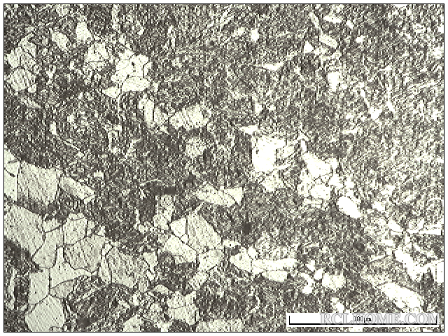

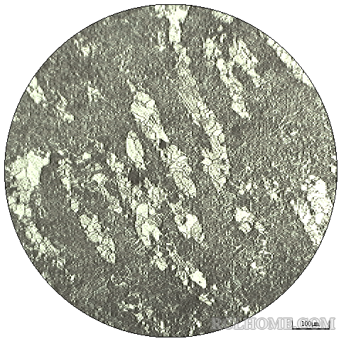

        老孤最近所做的20Cr2Ni4A等温正火,尽管很失败,也与大家分享如下
        大家看看正火后的金相组织都是什么玩意儿?
