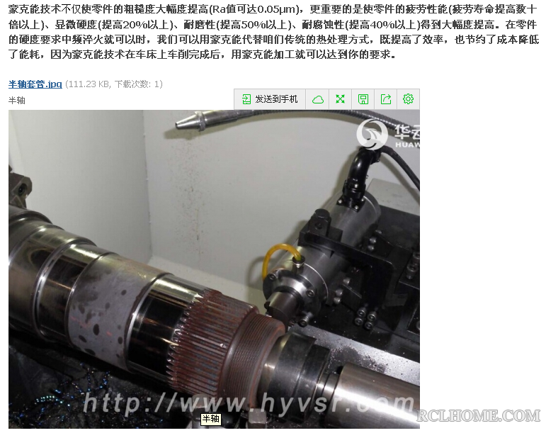

          如题,看附件(截图)

棒研?......       ......大概解释下棒研:日本刀研磨中的一道工序。大抵就是拿硬质的光滑棒子在已磨的好的刀的表面刮研。能降低表面粗糙度最后能到接近镜面的效果。从图中大概可见,就是普通刀架加个类似液压的东西(目测,有误请坛友斧正)。猜测是为控制加载力大小。
以下是吐槽部分
疲劳性能提高十倍?敢问是哪种零件的疲劳性能?轴承还是抛丸机挡板?
显微硬度提高20%,这个我信。但是提高是表面还是整个提高?表面0.01mm还是0.1mm?基体硬度是多少HV?HRC?拿基体64的锉刀处理下是不是能当陶瓷锉用了?我拿个锤抡它一下,砸的那个点表面硬度也提20%你信不?
耐磨性同上,没有实际实验数据没意义。还有实验变量控制呢?信不信我一把沙子能让什么蒙技术处理完了的东西耐磨性下降50%
耐腐蚀同上。过了盐雾实验没?该不是完了就放屋里等着锈然后计算耐腐蚀吧。遇上梅雨天怎么算?
看这些犊子吹牛就来气,本来行业就不景气还来假道士念邪经。
当然也有可能是我井底观天,没见过真佛。真是误喷就拔了我那蛀了一半的大牙谢罪。
同时在孤版的帖子撒野,望见谅

豪克能。认错字,我以为是“蒙”字。{:soso_e113:}
度娘娘说是利用激活能和冲击能的复合能量对金属零件进行加工,一次加工即可使零件表面达到镜面并实现改性的创新性能量加工技术。

王工,人家是提高粗糙度的

            看清楚了,不能走马观花啊,除了提高表面光洁度外,还兼有表面改性强化作用呢
