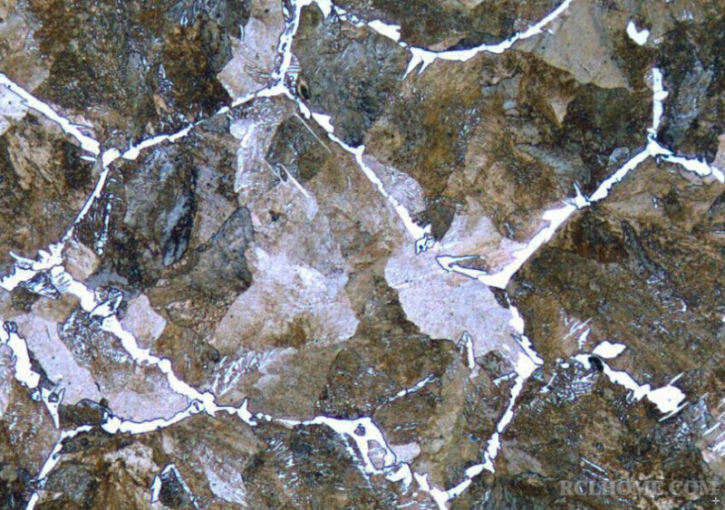

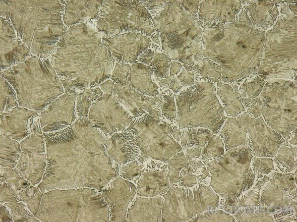

发表于 2015-6-26 11:44:30 | 显示全部楼层 |阅读模式
将两张图片放在一起让大家看看有无本质的区别。

发表于 2015-6-26 11:54:15 | 显示全部楼层
第一张是B,第二张是W
搬运工 + 10 谢谢参与
签到天数: 175 天
427
2211
2211
发表于 2015-6-26 12:04:27 | 显示全部楼层
上面是淬火组织,下面像是锻造后的魏氏组织。
搬运工 + 10 谢谢参与。
发表于 2015-6-26 13:00:30 | 显示全部楼层
第二张更像铸件铸态组织。
搬运工 + 10
发表于 2015-6-26 14:19:36 | 显示全部楼层
           要老孤看,第一张既有粒贝,也有魏氏组织,第二章应视为铁素体魏氏组织{:soso_e113:}

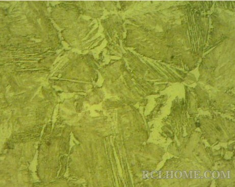

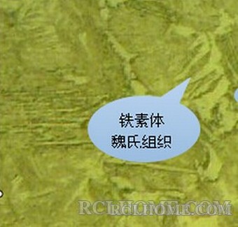

 楼主| 发表于 2015-6-26 14:30:03 | 显示全部楼层
孤鸿踏雪 发表于 2015-6-26 14:19
要老孤看,第一张既有粒贝,也有魏氏组织,第二章影视铁素体魏氏组织 ...
你能否标注一下粒贝与魏氏组织?

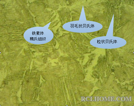

发表于 2015-6-26 17:25:53 | 显示全部楼层
搬运工 发表于 2015-6-26 14:30
你能否标注一下粒贝与魏氏组织?
那我就献丑了
 楼主| 发表于 2015-6-26 20:14:13 | 显示全部楼层

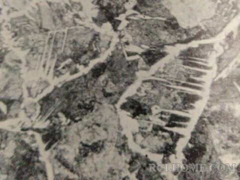

你看看此处针条状铁素体间是何种组织?
 楼主| 发表于 2015-6-26 20:17:56 | 显示全部楼层
如果条间组织不是珠光体类型组织,那么这个条条就不会是魏氏组织铁素体,我的这个说法有问题吗?

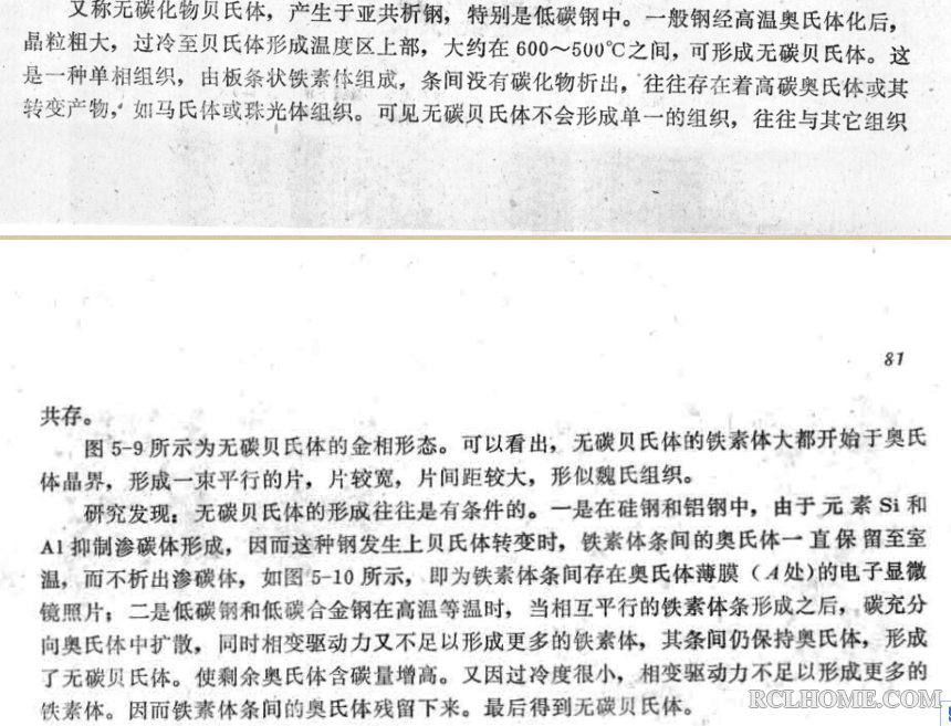

 楼主| 发表于 2015-6-27 11:32:05 | 显示全部楼层
你不认为你这里标注的实际上是无碳化物贝氏体组织吗?
发表于 2015-6-27 12:07:56 | 显示全部楼层
为什么不是铁素体魏氏组织,而是无碳贝氏体?请扫盲
 楼主| 发表于 2015-6-27 13:42:36 | 显示全部楼层
构成魏氏组织的两个相,一个是针条状的{铁素体或渗碳体},另一个处于条间的组织必须是珠光体类型组织。
