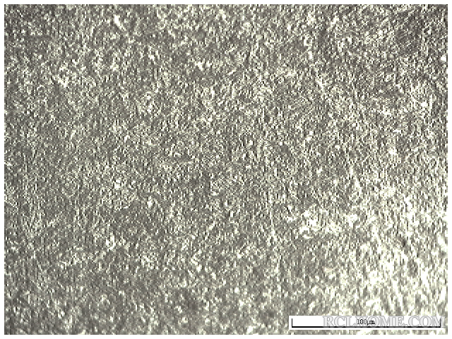

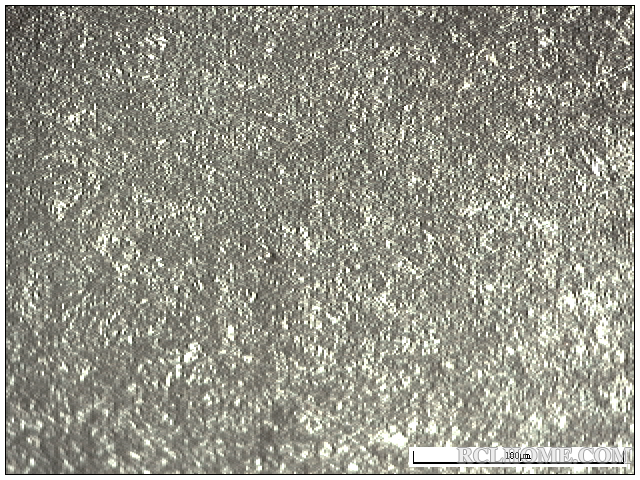

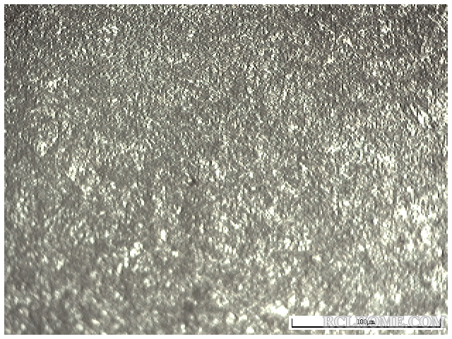

看看这个20CrNi3H齿轮渗碳后直接降温淬火的马氏体和残奥评级

这个材料与20CrMo的差别呢?我没具体关注过。
我们做的20CrMnTi就是采用的渗碳结束降温淬火,比20CrMo二次加热的组织还好。
