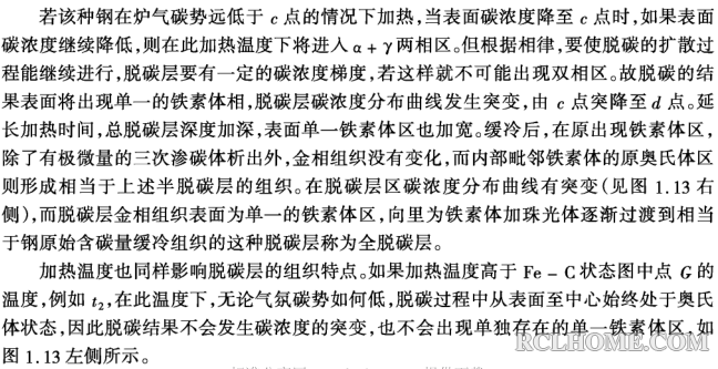

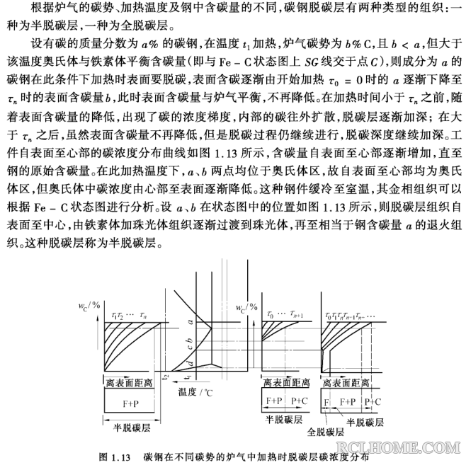

  例如,过共析钢,平衡状态的组织是P+C,脱碳表面由表及里为:F——F+P——(P)——P+C,称为全脱碳层;为:F+P——(P)——P+C,称为半脱碳层。也就是前者有单一的铁素体(F)层,后者没有这一层

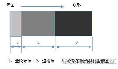

为什么会出现全脱碳层和半脱碳层 - 新手之路 - 热处理之家 - Powered by Discuz!.png.png 您说的半脱碳是这个过渡层吗?

如果以铁素体是检测全脱碳的标准的依据!可以这样理解,低于0.0218%的碳势,就有可能产生全脱碳的可能!至于楼主说:“在 0 碳势气氛下加热(时间不限),表面脱碳层有全脱碳层和半脱碳层之分,”条件依据0.45的含碳量,在密闭的热处理设备中加热,在0 碳势气氛下中加热保温,随着时间的不间断延长;零件表面最先出现半脱碳,原因心部向表面碳扩散,最终表面会出现全脱碳,心部也有可能出现全脱碳(前提还是保证在0 碳势气氛下中加热保温,时间就无限延长了)!

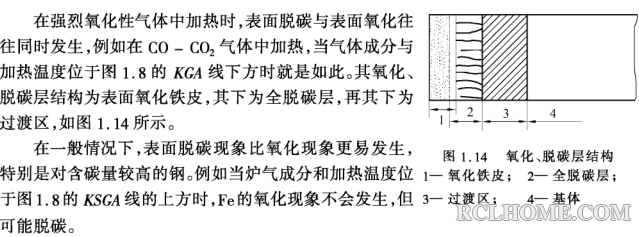

不过要造成脱碳,光光是0碳势气氛是不够的,必须要有氧化性气氛,比如CO2、H2O、O2存在,并且达到一定浓度才可以让零件表面出现氧化反应。

氧化反应也是有条件的,合适的温度条件,气氛里的氧化性气体达到一定的浓度,另外也有一个从表面向内扩散的过程,也就是需要一定的时间。
所以我个人认为全脱碳和半脱碳只是程度差异,并没有本质条件上的不同,比如同样浓度的氧化性气氛下,零件在高温(比如900C)保温1小时,可能会出现一定厚度的全脱碳层,全脱碳层里面会有一定深度的半脱碳层。而如果在700C保温,其他条件一样,可能就没有全脱碳层,只出现半脱碳层了。如果在更低温度,比如300C,可能就不脱碳了。

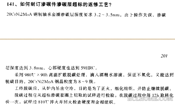

发表于 2015-7-23 14:37:03 | 显示全部楼层
大家看看这个
杨工真能行!昨天还茫然,今天就找到了答案,普及一下基础知识  发表于 2015-7-23 14:55
