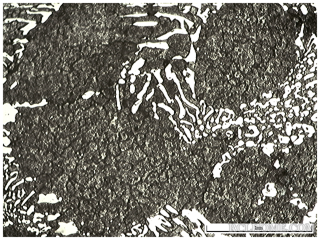

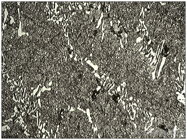

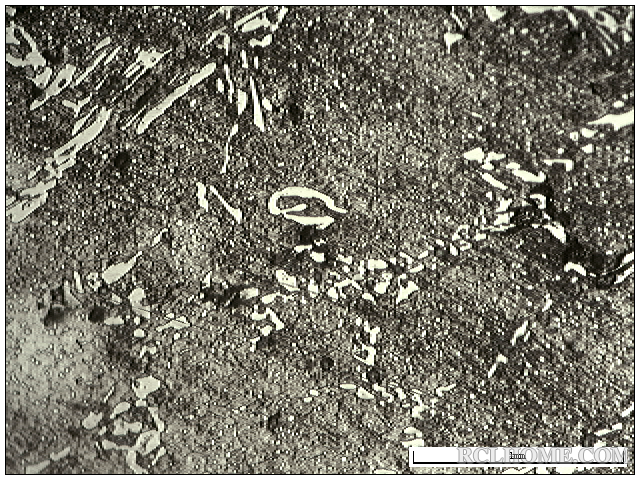

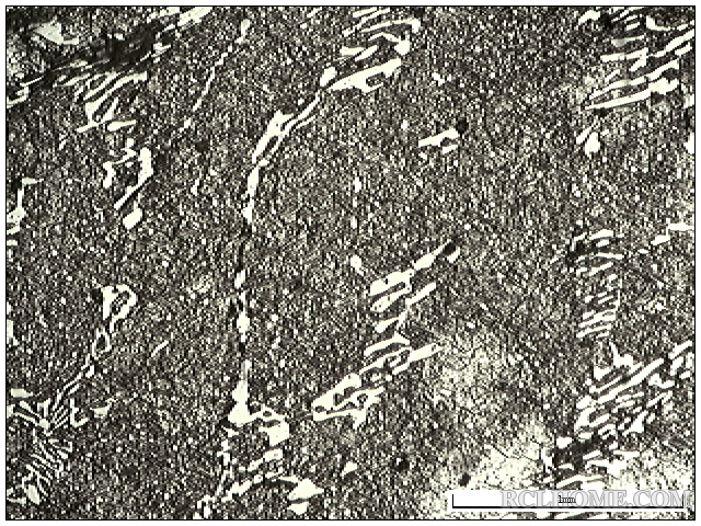

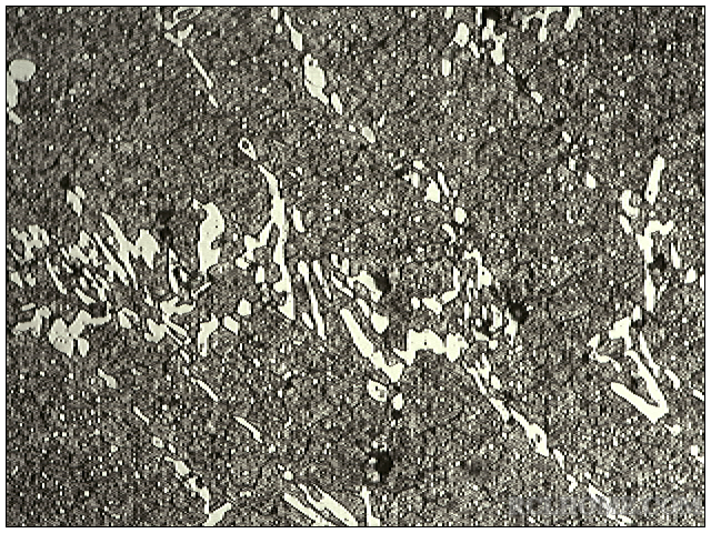

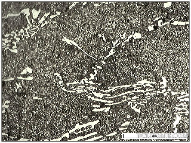

发表于 2015-8-8 15:20:11 | 显示全部楼层 |阅读模式

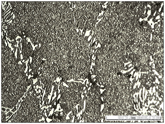

        如题(看附件照片)
发表于 2015-8-8 15:45:47 | 显示全部楼层
碳化物严重?
 楼主| 发表于 2015-8-8 18:12:31 | 显示全部楼层
         这是一个淬火回火的模具碎块,分析一下它在淬火回火之前的状况

发表于 2015-8-8 18:53:14 | 显示全部楼层
Cr12属于莱氏体模具钢,淬回火前应该做个等温球化退火。
发表于 2015-8-8 20:18:28 | 显示全部楼层
倍数小一点看看。
发表于 2015-8-8 20:19:58 | 显示全部楼层

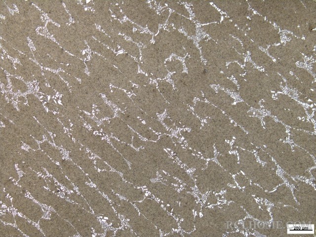

发表于 2015-8-8 22:06:12 | 显示全部楼层
这材料不咋样哦。碳化物偏析较严重
 楼主| 发表于 2015-8-8 23:35:41 | 显示全部楼层
这个是什么状态?

这材料不咋样哦。碳化物偏析较严重
           这模具是圆钢锯切后直接使用,锻造、球退都没有
 楼主| 发表于 2015-8-9 08:10:00 | 显示全部楼层
接上贴
发表于 2015-8-9 09:46:58 | 显示全部楼层
孤鸿踏雪 发表于 2015-8-8 23:35
这个是什么状态?
这是我帮王总做的样,很久了。印象中说是铸态,看形态也像是铸态。杨工的样应该是未锻过的吧?

这是我帮王总做的样,很久了。印象中说是铸态,看形态也像是铸态。杨工的样应该是未锻过的吧? ...
对不起!有点不严谨,可能是锻造不充分。
 楼主| 发表于 2015-8-9 09:53:21 | 显示全部楼层
         你说的王工,是烧总吗?
         是的,这个是圆钢锯切后直接做成模具低淬低回金相

发表于 2015-8-9 17:44:24 | 显示全部楼层
我这有Cr12的

发表于 2015-8-9 18:00:14 | 显示全部楼层
没有淬火的,都是原材料加锻造球化退火的!
