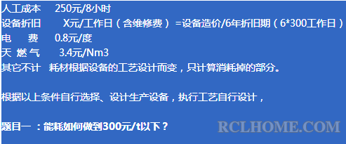

哪里人工这么贵250元8小时
一个月好多个250 啊
差不多带班长或是8年以上工龄操作工的水平,据说成本比美国鬼子不低了
