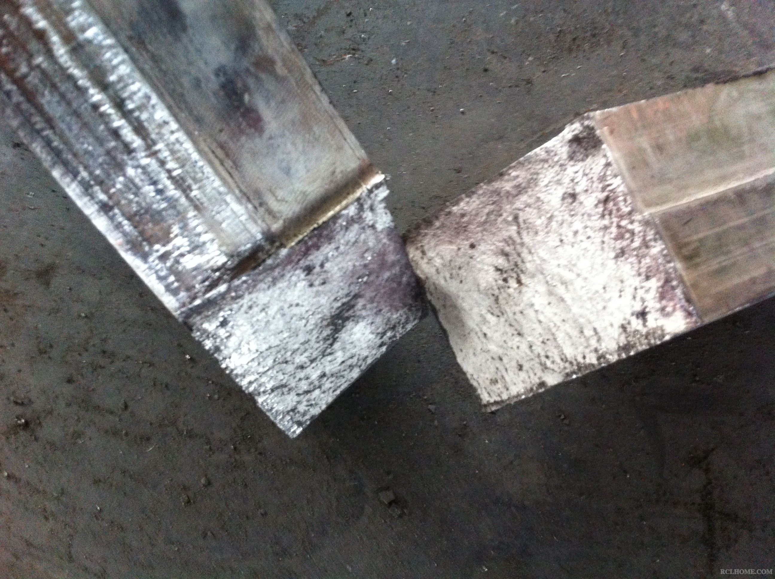

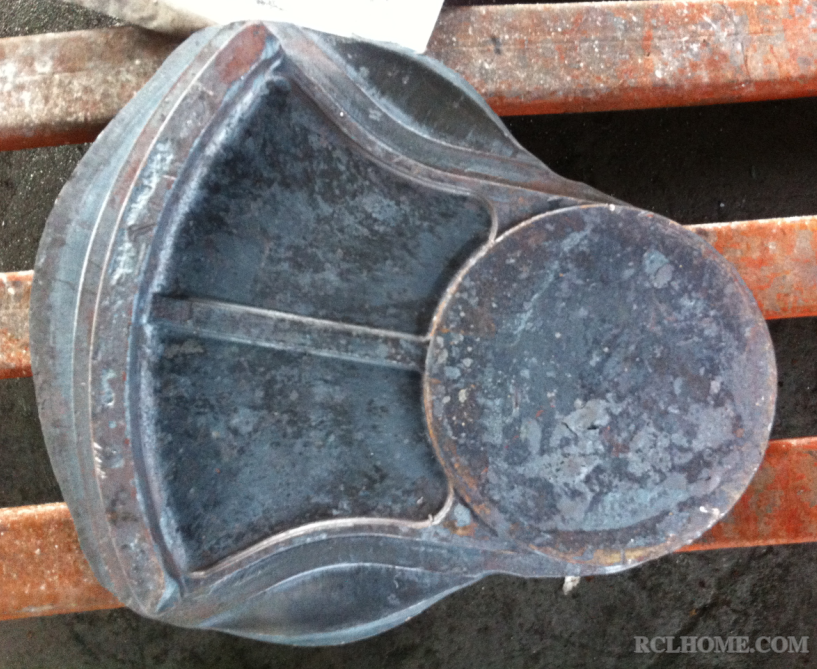

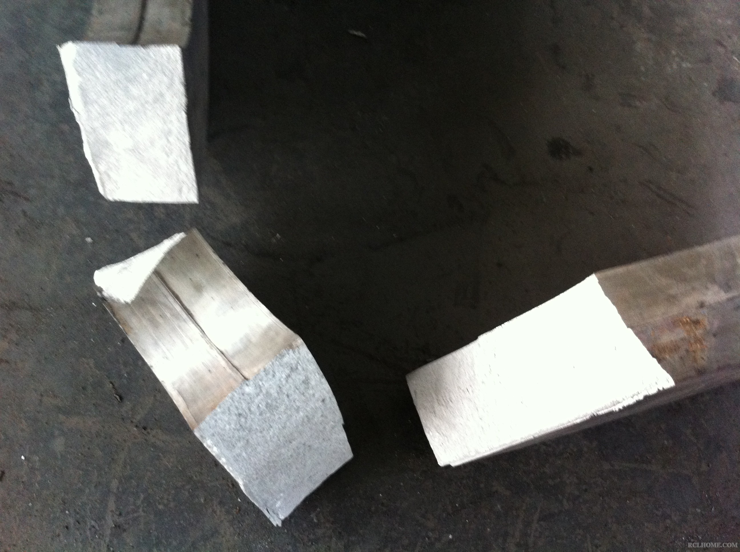

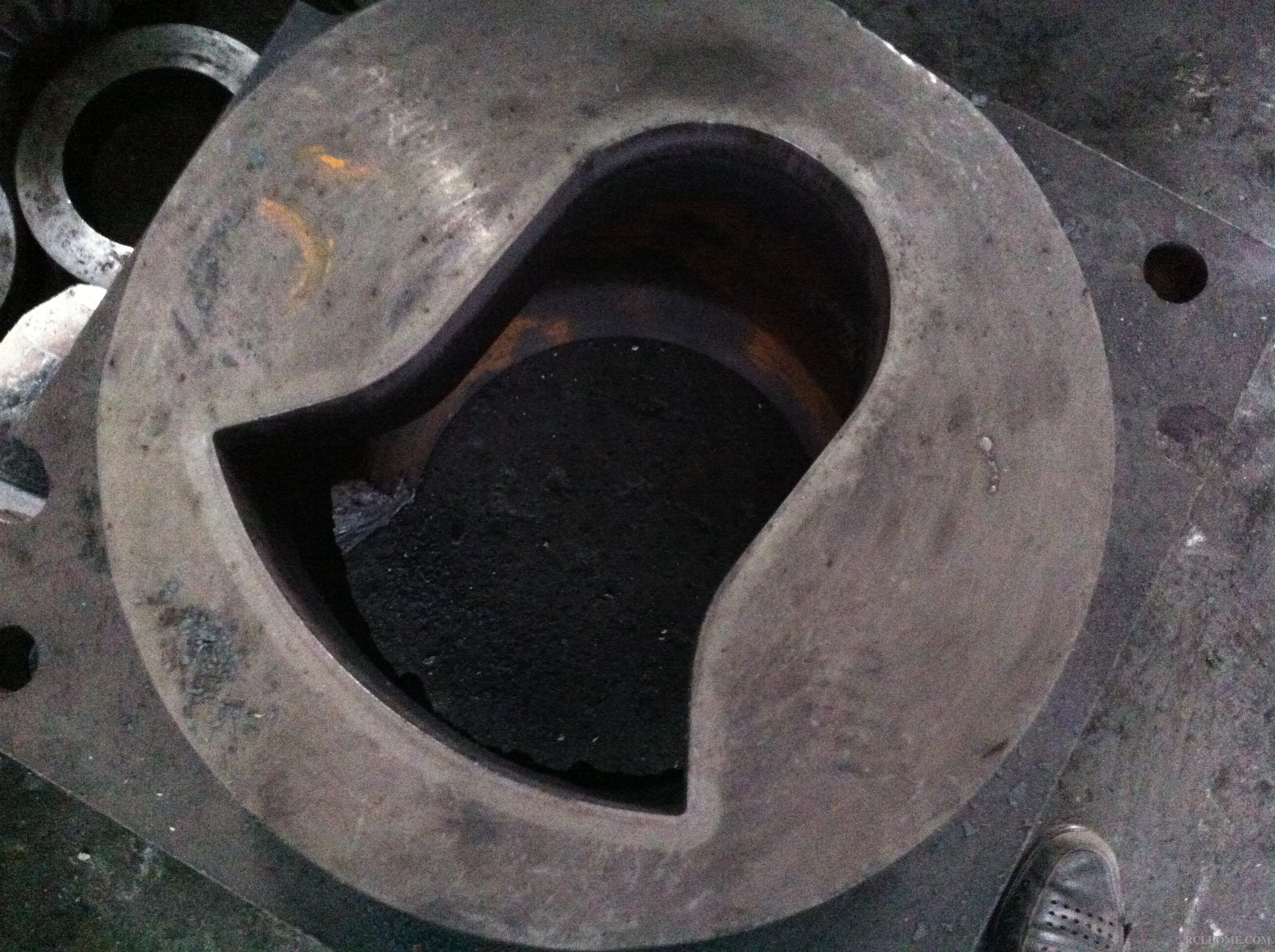

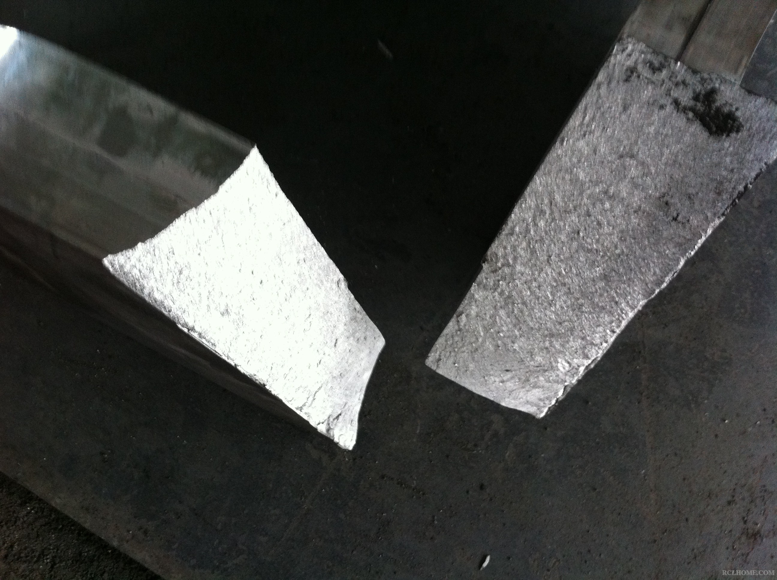

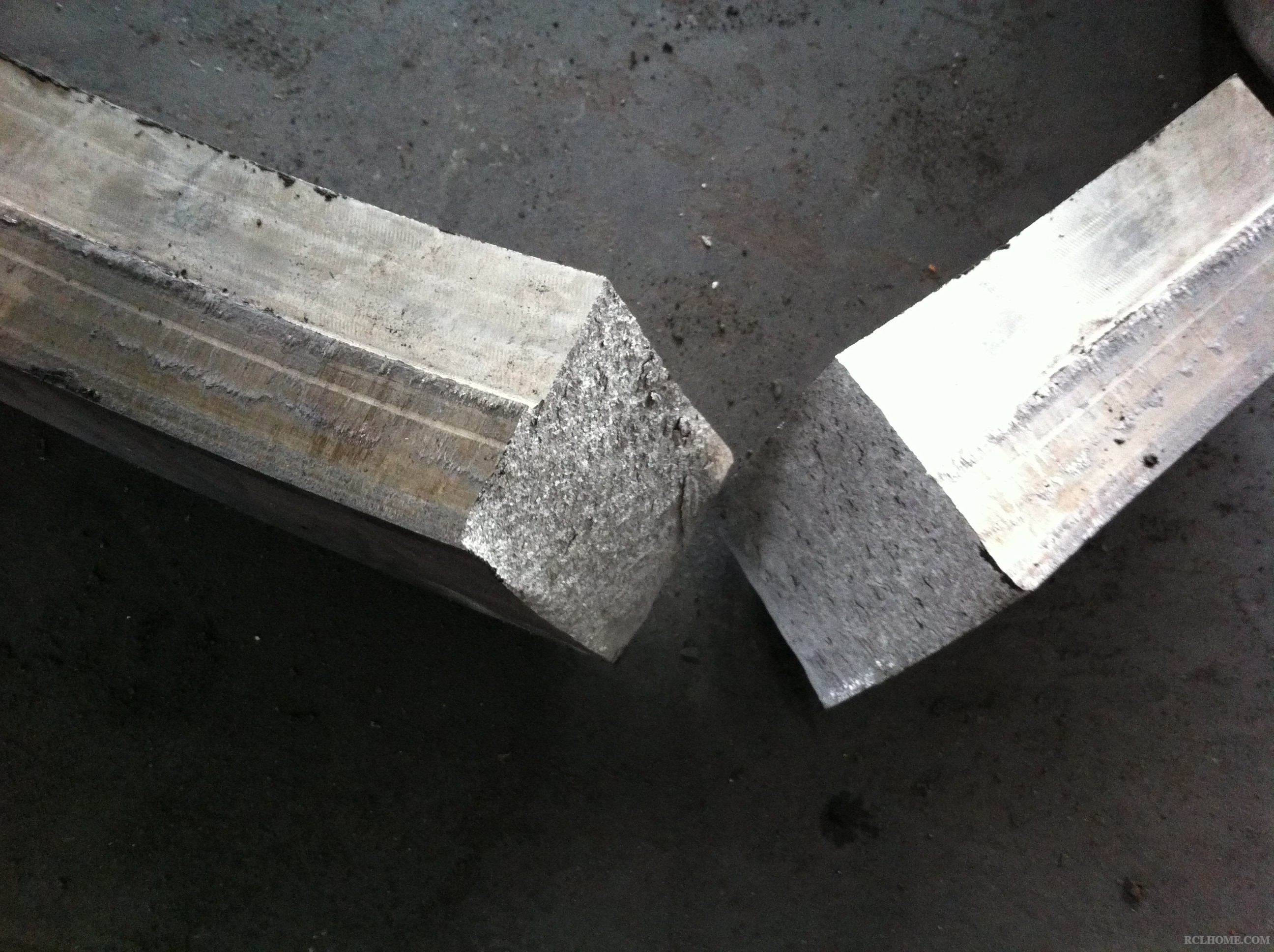

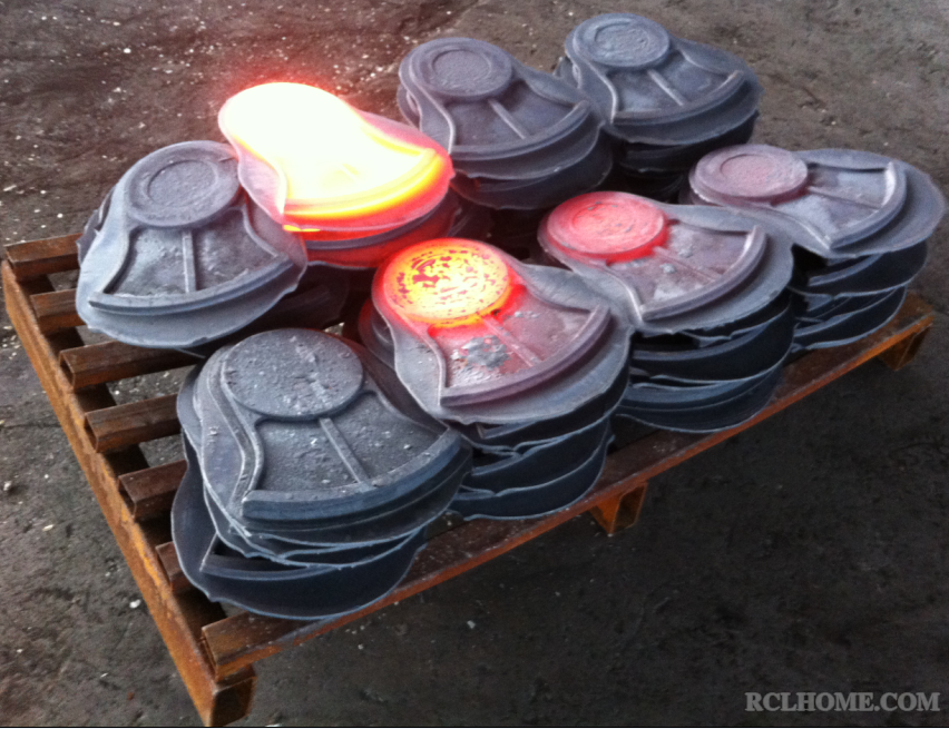

          一异形件锻坯切边模,材料选择为Cr12钢,圆钢锯切后未经锻造和预备热处理,直接加工,然后低淬低回,冲切20CrMnTi锻坯飞边,飞边厚度6~7mm,新模具投入使用后,加工锻坯不足10件即在两个尖角处出现裂纹,后来在模具外缘加一个紧箍咒,继续使用,首批冲切80件左右,昨天又冲切几十件,今天下午一上班,冲切第一件即碎裂成6瓣
 楼主| 发表于 2015-8-11 17:43:15 | 显示全部楼层
        模具碎裂为6瓣
 楼主| 发表于 2015-8-11 17:46:03 | 显示全部楼层

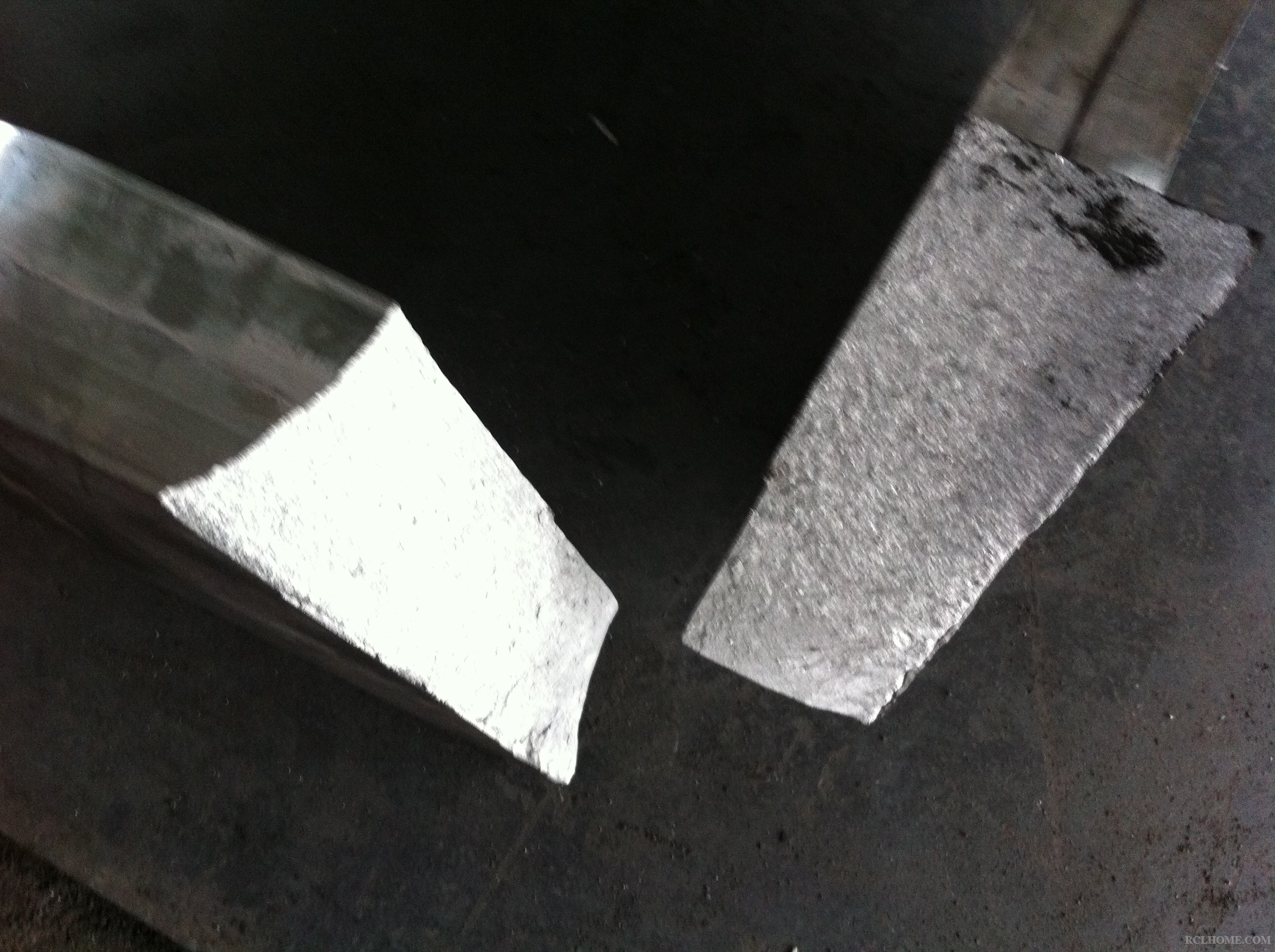

           裂块断口
 楼主| 发表于 2015-8-11 18:43:00 | 显示全部楼层

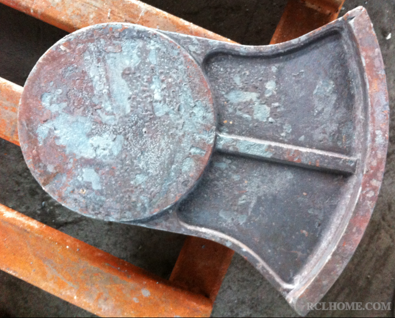

          被剪切锻件

发表于 2015-8-11 19:58:06 | 显示全部楼层
⑴淬火温度采用980-1000℃有较好的组织和性能。     ⑵采用200-220℃二次回火,对防止开裂和变形有明显的效果。    ⑶应控制淬火油的特性温度;冷却时的搅拌程度和持续时间,加热盐浴的流动性和脱氧捞渣程度,均能防止淬火硬度不足

发表于 2015-8-11 21:18:37 | 显示全部楼层
低淬低回的锻件切边模?合适吗?
孤鸿踏雪 + 10 怀疑的有道理!

发表于 2015-8-12 08:06:02 | 显示全部楼层
未经锻造和预备热处理,直接加工,出问题是正常的。
孤鸿踏雪 + 10 同感!

发表于 2015-8-12 08:37:25 来自手机 | 显示全部楼层
综合问题,1选材不太合适,2如果已经选材不锻造不合适3如果前面都错了,热处理工艺没有考虑。假如第1第2项已经无法改变了,热处理选择930左右加热淬火320左右回火,或者1000淬火420回火,使用寿命或许比现在要提高很多。如果考虑成本,干脆用65Mn之类制作,硬度要求52_55HRC。如果大批量选择LD,或者DC53。个人意见,不足为凭求

         我不否认你提出的工艺方案可能更具合理性,但我同时认为:这个模具的非正常失效,根本原因不在热处理本身!

         谈谈老孤的看法:
          1)选择Cr12本身也不算错,但错就错在不按规矩出牌;
          2)Cr12是什么材质?那可是高碳高铬莱氏体钢啊!圆钢锯切不经锻造,那些粗大的树枝状、网状和菊花状的碳化物如何破碎?即便是经过锻造,打碎了粗大的碳化物,不经球化退火,如何使碳化物均匀的分布?
          3)如果选择,不经锻造和预备热处理制作的模具采用中淬中回,或者采用高淬高回,相信其寿命一定会得到一些改善,但你孤哥以为,改善效果也不会很显著,这还是应为粗大的碳化物和其不均匀的分布状态所决定的。
         4)这个模具开始设计厚度是65~70mm,但模腔的壁厚最薄处,也是最易引起应力集中的位置,居然只有20mm!第1套模具很快夭折后,第2套模具的有效壁厚增加到50mm,可不知何故却将模具厚度减薄至48mm!如此设计模具,真是莫名其妙。
         5)另外,这个产品的飞边厚度竟厚达6~7mm,冲切如此厚飞边,模具的设计间隙应该是多少?询问设计人员,只是笼统支吾,间隙木有问题{:soso_e105:}         6)被剪切锻坯的冷热状态、冷热程度是否会影响到模具实际使用状态?
        综上所述,老孤以为:模具如此短命,更多的原因在模具的设计、制造流程和管理!!

发表于 2015-8-12 10:36:49 | 显示全部楼层
个人看法:该模具开裂主要原因在于原材料未经改锻,原材料碳化物偏析严重,钢材纵横机械性能差异很大,造成热处理后产生异向变形不可控制。最终导致在使用时过早出现崩刃,磨损, 破裂,寿命不稳定。这是该材料的特性所决定的。所以Cr12型材料制作模具,必须经过锻造。千万不能省。
次要原因,应力消除不大。加工10件就在尖角处出现裂纹。正好是应力集中的部位,这是否是应力大造成开裂的依据之一呢。不知该模具回火几次,每次回火时间多长?记得以前做该类模具采用低淬低回工艺,都是采用两次回火,每次2小时。但模具在后续的线切割中时有开裂现象。后把回火时间延长到6小时。未闻线切割有开裂的现象了。
补救措施:发现裂纹后是否先回火去去应力,有条件的话是否可以在裂纹延展部位,切一个孔。以阻碍裂纹的发展。采用小批量加工且每批加工后都去一次应力。是否该模具的寿命就会大大提高呢。感觉用紧箍咒是治标不治本。
孤鸿踏雪 + 20 感谢抢占沙发,严重鼓励

发表于 2015-8-16 08:42:55 | 显示全部楼层
 楼主| 发表于 2015-8-16 10:27:14 | 显示全部楼层
qibao9891 发表于 2015-8-16 08:42
模具的确有点薄,抗弯强度可能不足,须重新校核。
另外模具刃口带圆角,因圆角总是与锻件难以严格匹形,会 ...
          不是热切,是冷切
发表于 2015-8-16 15:16:54 | 显示全部楼层
 楼主| 发表于 2015-8-16 16:37:01 | 显示全部楼层
qibao9891 发表于 2015-8-16 15:16
冷切没有热应力影响,但是因圆角带来的水平方向分力会更大。可以查一下裂纹起源。裂纹起源在上表面,是撑 ...
          现在这个模具已改为42CrMo,模具厚度由原来的48mm,增厚至100mm,模具淬火+低温回火后硬度56~58HRC(因为是同5CrNiMo)同炉在多用炉淬火,肯定有增碳)今晚三班就要上线使用,不知结果将会如何
 楼主| 发表于 2015-8-16 16:37:04 | 显示全部楼层
