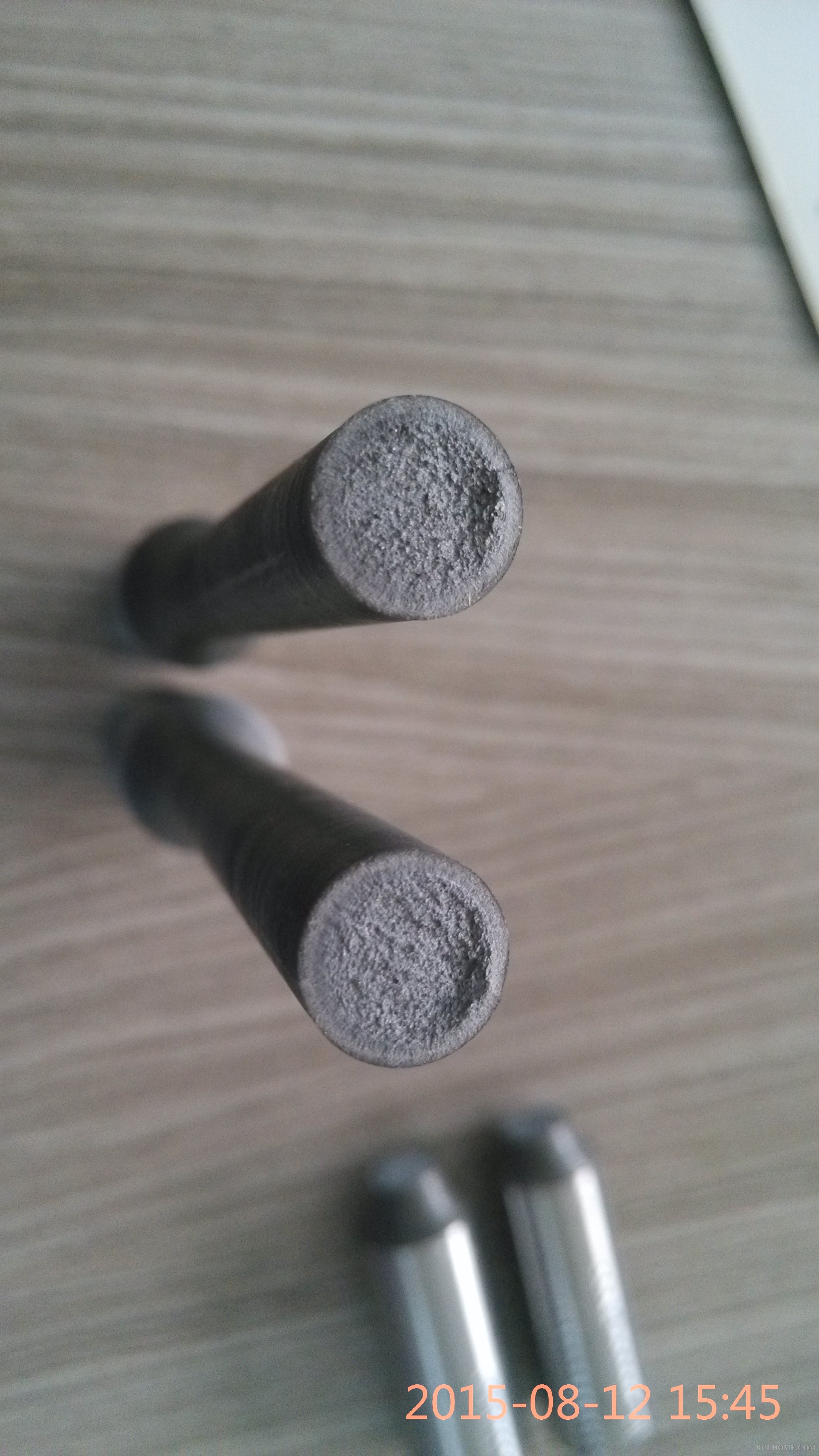

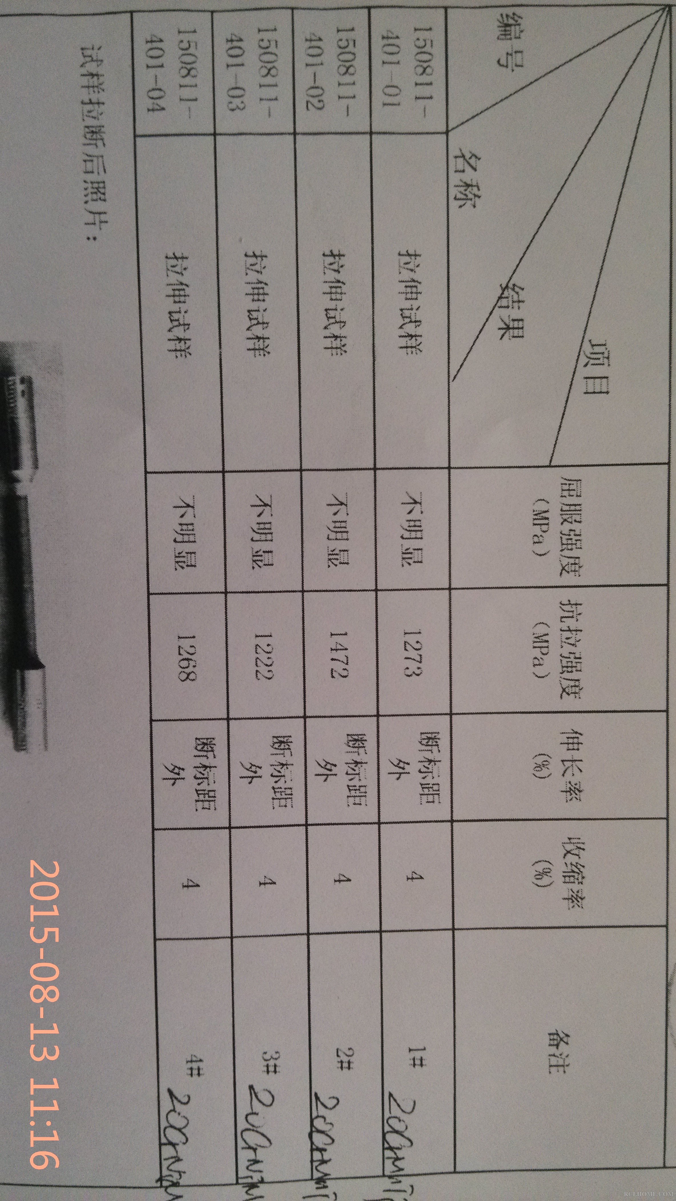

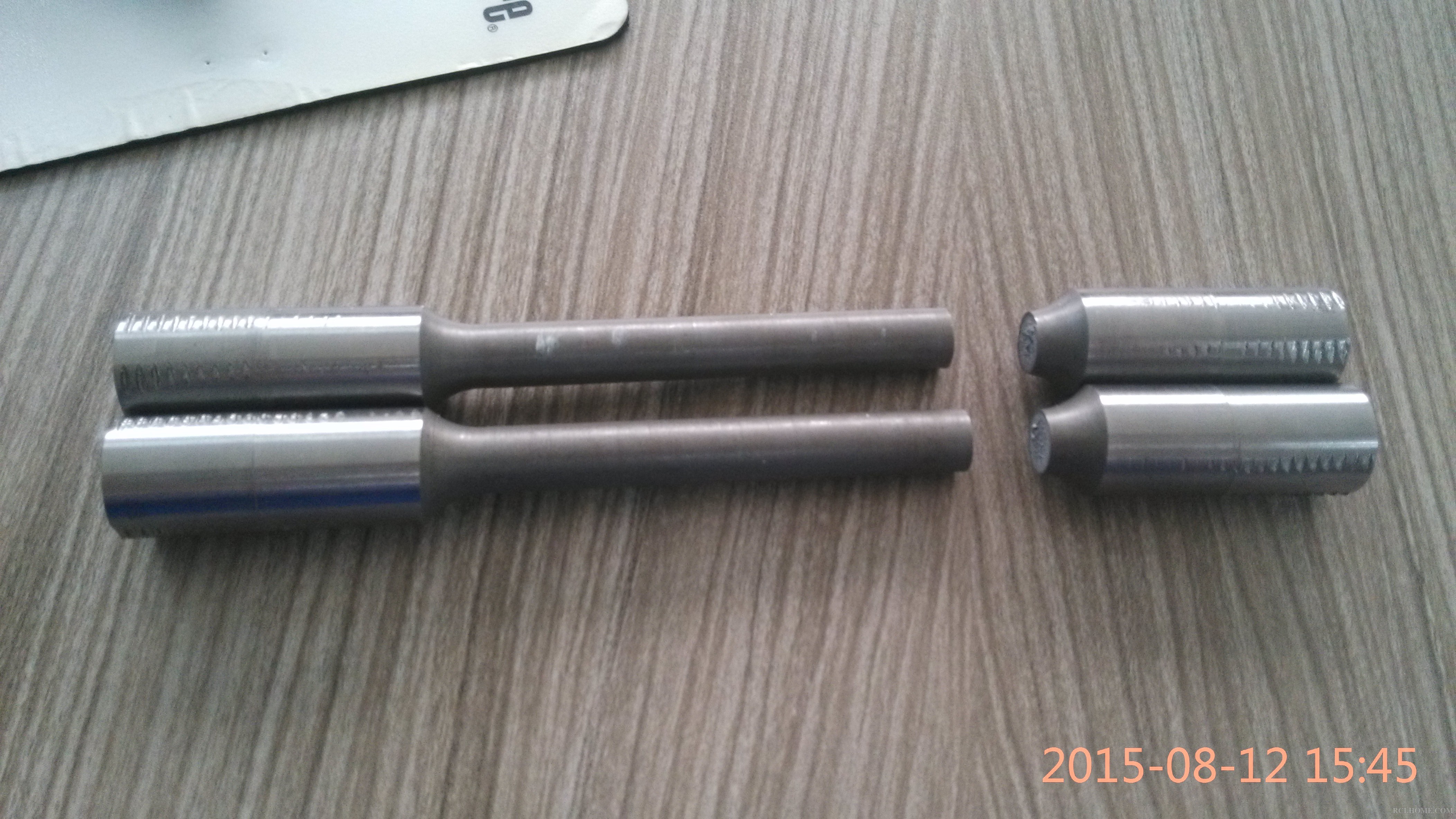

各位前辈,我做了几个20CrMnTi,的试棒,渗碳淬火后做屈服和抗拉强度试验。试棒断裂位置不对,无法测出屈服强度。有哪位大侠能给点意见,跪谢!!!!
发表于 2015-8-12 16:57:07 | 显示全部楼层
新加工的拉伸试样,为什么中间平行段是黑色的了?

发表于 2015-8-12 17:07:30 | 显示全部楼层
如果没猜错,你们是把加工好的试棒拿去渗碳,然后直接拿来做拉伸了。我们齿轮渗碳检测拉伸是心部,绝对不带渗碳层的。

发表于 2015-8-12 17:15:11 | 显示全部楼层
看这试棒,似乎没有什么缩颈,不太正常吧!

 楼主| 发表于 2015-8-13 11:07:52 | 显示全部楼层
恩,检测单位给出的报告,屈服强度不明显。应该是脆性断裂!能否给点建议呢?谢谢!!

 楼主| 发表于 2015-8-13 11:24:59 | 显示全部楼层
清淡 发表于 2015-8-12 17:07
如果没猜错,你们是把加工好的试棒拿去渗碳,然后直接拿来做拉伸了。我们齿轮渗碳检测拉伸是心部,绝对不带 ...
您说的没错,我们是渗碳,淬火后,去做的试验!客户反映我们的屈服强度不够!是不是不能渗碳淬火或者渗碳淬火去除渗碳层后再做试棒??能否给点建议!

发表于 2015-8-13 11:35:44 | 显示全部楼层
我想这跟试棒加工去不去表面层关系并不大,我认为应该从工艺上进行分析,这个材料拉伸性能不可能没有缩颈。
发表于 2015-8-13 11:46:32 | 显示全部楼层
wangzd 发表于 2015-8-13 11:24
您说的没错,我们是渗碳,淬火后,去做的试验!客户反映我们的屈服强度不够!是不是不能渗碳淬火或者渗碳 ...
那肯定的啊。你们要把试样拿去渗碳,然后再加工成拉伸试棒,这样会把渗碳层全部去掉的,实际就是心部强度检测。

 楼主| 发表于 2015-8-13 12:04:42 | 显示全部楼层
清淡 发表于 2015-8-13 11:46
那肯定的啊。你们要把试样拿去渗碳,然后再加工成拉伸试棒,这样会把渗碳层全部去掉的,实际就是心部强度 ...
您的建议是试棒留加工余量,渗碳淬火后,去除渗碳层,然后做成标准试样??谢谢!!

发表于 2015-8-13 12:04:56 | 显示全部楼层
看断口照片,试样的表层已经渗碳了。
签到天数: 8 天
152
152
 楼主| 发表于 2015-8-13 12:06:34 | 显示全部楼层
qingchuan65 发表于 2015-8-13 12:04
看断口照片,试样的表层已经渗碳了。
是的,先做成标准试样后,渗碳淬火的!!
签到天数: 1008 天
1243
5739
5739
发表于 2015-8-13 13:21:31 | 显示全部楼层
wangzd 发表于 2015-8-13 12:06
是的,先做成标准试样后,渗碳淬火的!!
既然已渗碳淬火了,没有屈服现象也属于正常现象,全都是脆性断裂了!
发表于 2015-8-13 13:42:50 | 显示全部楼层
wangzd 发表于 2015-8-13 12:04
您的建议是试棒留加工余量,渗碳淬火后,去除渗碳层,然后做成标准试样??谢谢!! ...
是的。

发表于 2015-8-13 15:50:23 | 显示全部楼层
你的断口都在标距之外,伸长率是怎么计算的

发表于 2015-8-13 16:45:33 | 显示全部楼层
对于断口断在标距之外的情况,如果测量出来的伸长率在合格范围之内可以判定是合格,如果测量的伸长率不在合格范围之内不能做合格与否判断的

发表于 2015-8-13 17:39:49 | 显示全部楼层
qingtian梁 发表于 2015-8-13 16:45
对于断口断在标距之外的情况,如果测量出来的伸长率在合格范围之内可以判定是合格,如果测量的伸长率不在 ...
断在标距之外可以依据标准做移位法计算的。

 楼主| 发表于 2015-8-14 08:11:56 | 显示全部楼层
没有伸长率,现在在想怎么做试样呢?能否给点建议,谢谢谢!
23
23
发表于 2015-8-15 08:30:33 来自手机 | 显示全部楼层
为何断面还带硬化层!

签到天数: 8 天
152
152
 楼主| 发表于 2015-8-17 10:00:05 | 显示全部楼层
yeshuiqingsha 发表于 2015-8-15 08:31
你们还要热处理工艺吗
什么意识呢,你要提供给我?
发表于 2015-8-17 17:32:40 | 显示全部楼层
签到天数: 8 天
152
152
 楼主| 发表于 2015-8-18 09:22:14 | 显示全部楼层
追求卓越 发表于 2015-8-17 17:32
楼主,渗碳试棒的屈服强度应该做伪渗碳试棒的才对,热处理数据手册中有介绍。如果渗碳之后做,得到的肯定是 ...
是这样啊,我一直以为是直接渗碳,然后测量数据呢!谢谢啊,你说的热处理手册上有介绍,是涂特殊材料吗???
