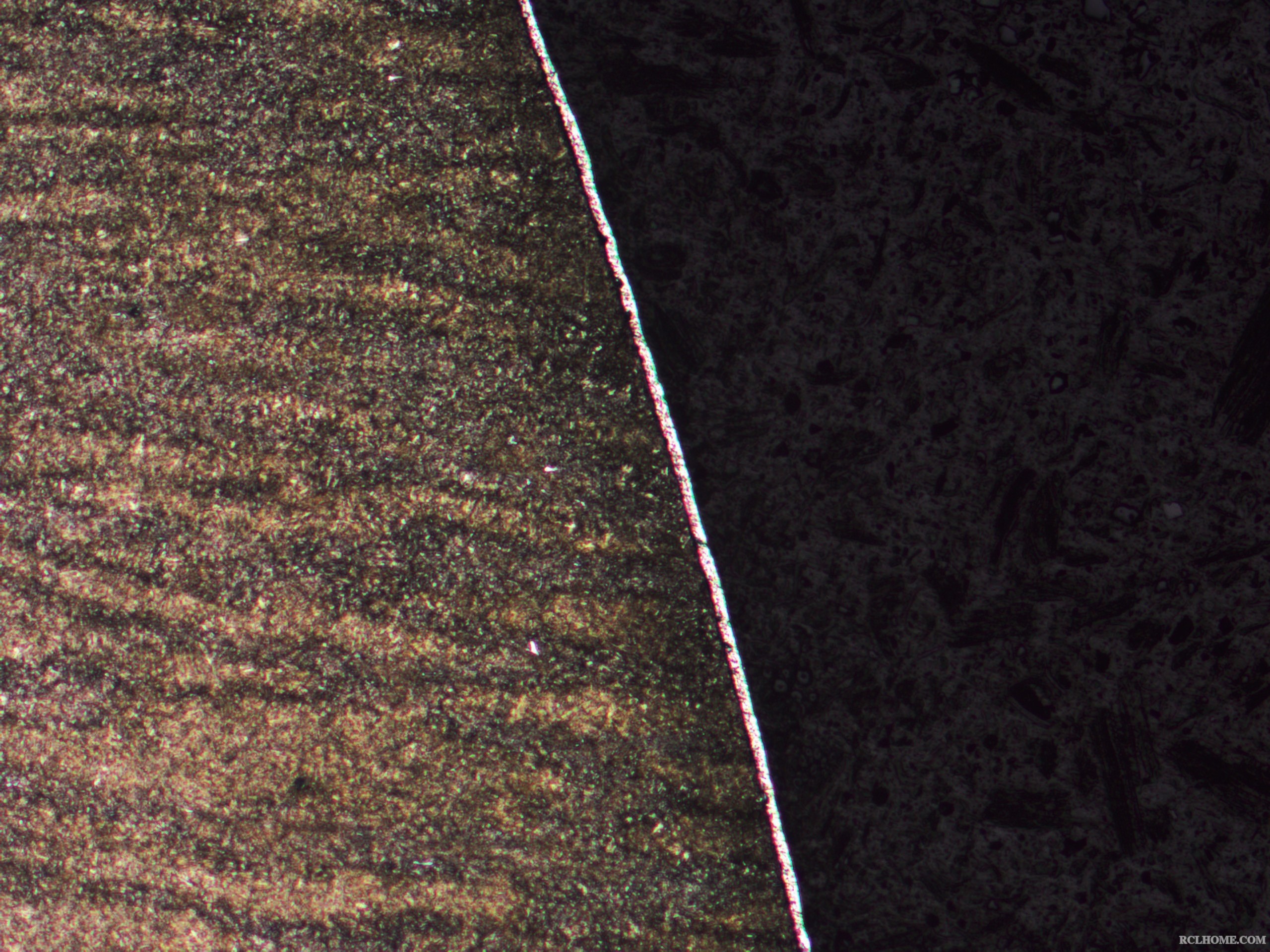

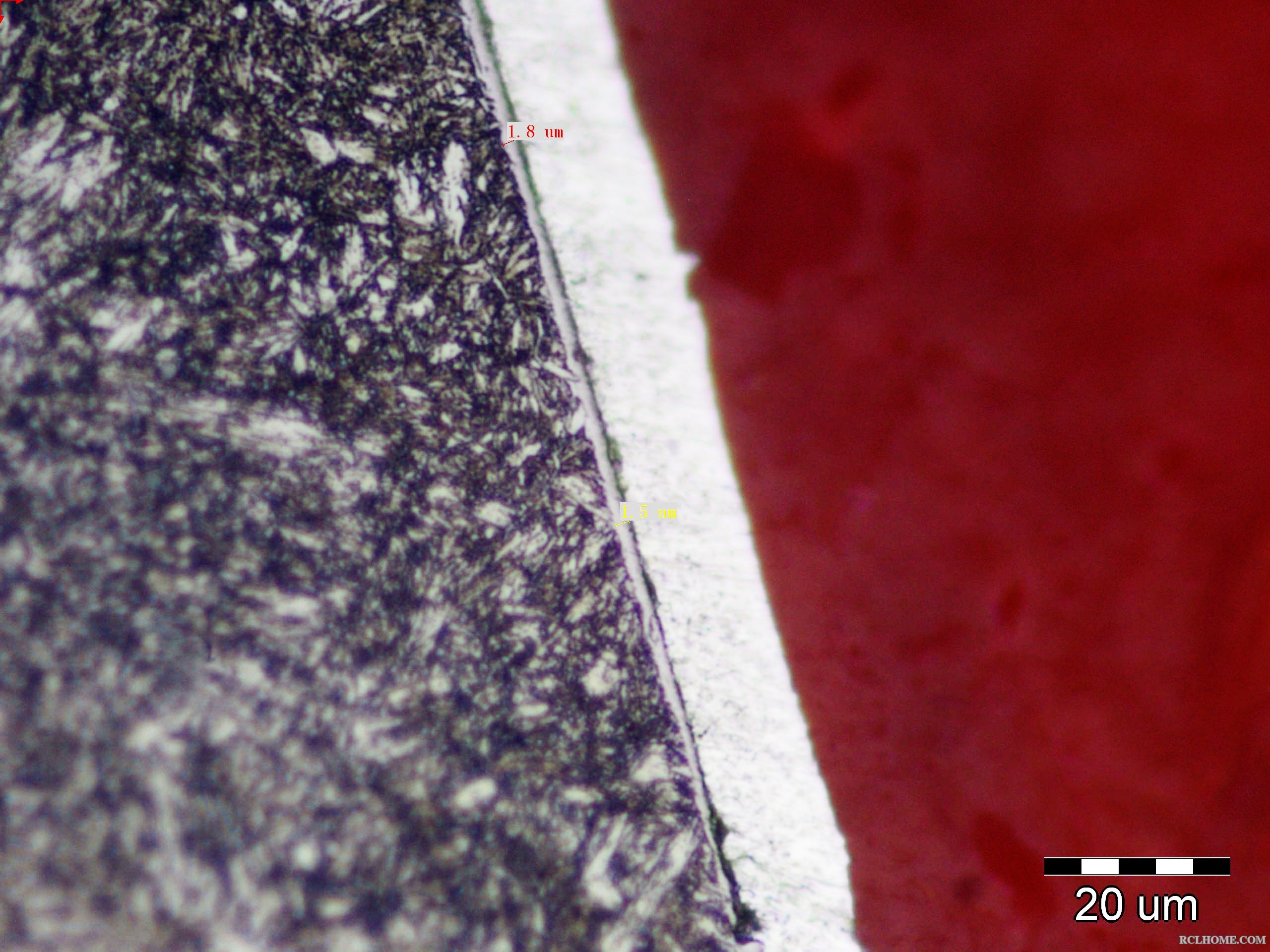

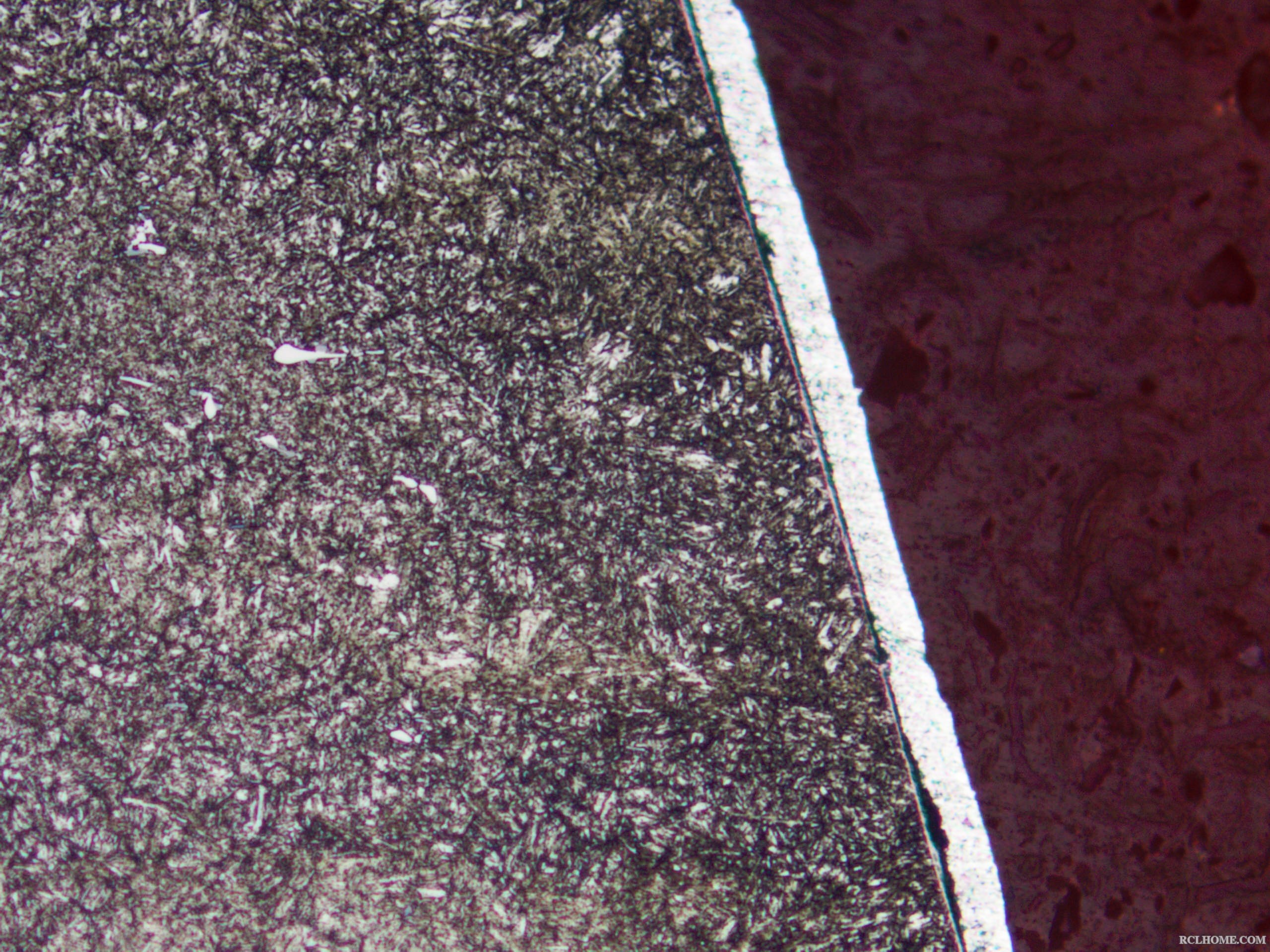

         40Cr氮化,试样和金相照片均由一位非专业人士制作

发表于 2015-9-3 20:43:01 | 显示全部楼层
非专业人士试样做得这么棒{:soso_e110:}太佩服了
发表于 2015-9-3 21:37:15 | 显示全部楼层
样制的不错,表面硬度几何?
 楼主| 发表于 2015-9-4 11:11:25 | 显示全部楼层
秦时明月 发表于 2015-9-3 21:37
样制的不错,表面硬度几何?
          技术要求没有表面硬度要求,但估计在600~700HV
 楼主| 发表于 2015-9-4 11:12:16 | 显示全部楼层
tlx322 发表于 2015-9-4 09:19
外面是否包了一层铝皮啊?
            是的,为防止白亮层碎裂脱落,用金属箔纸包裹

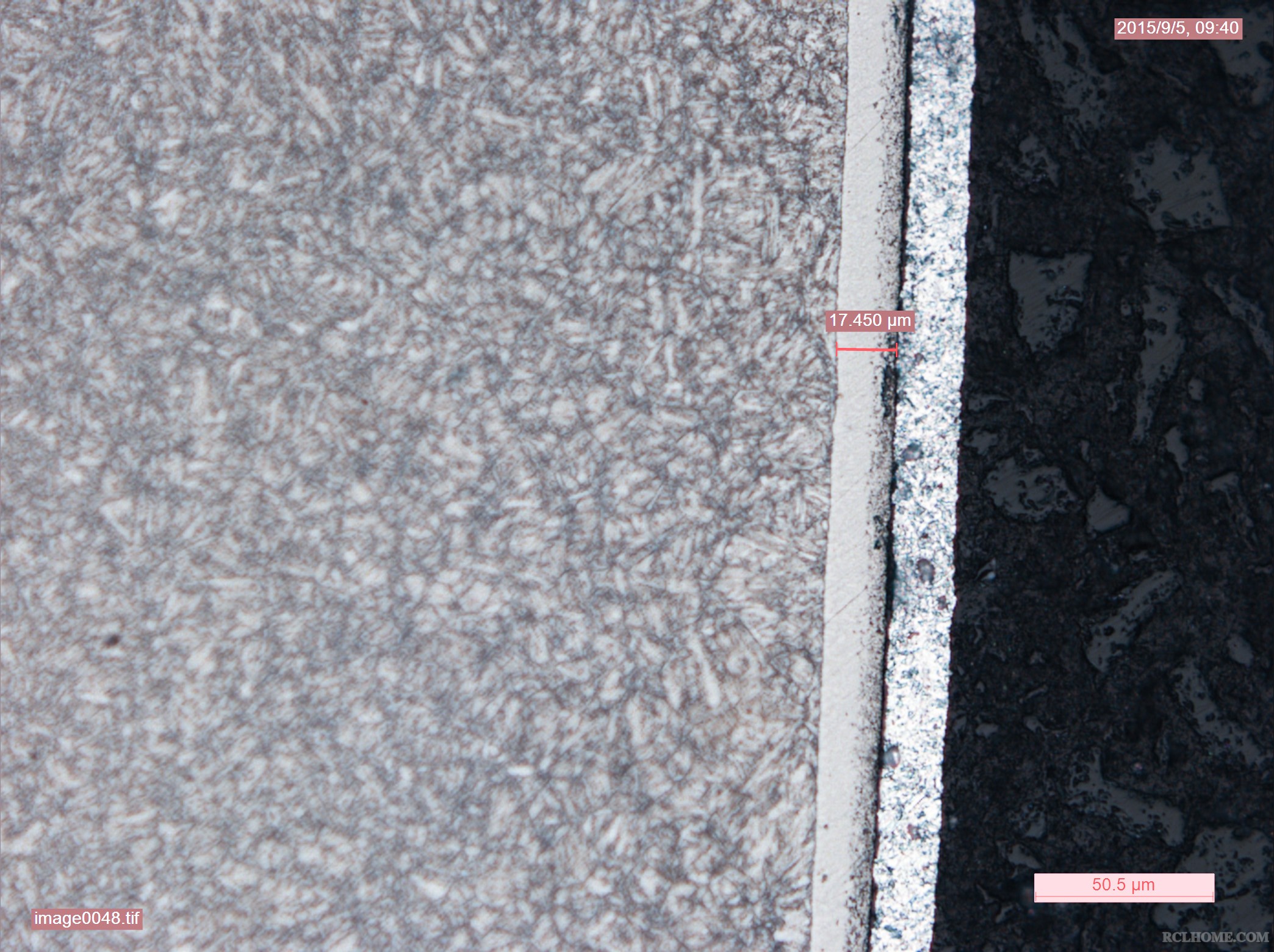

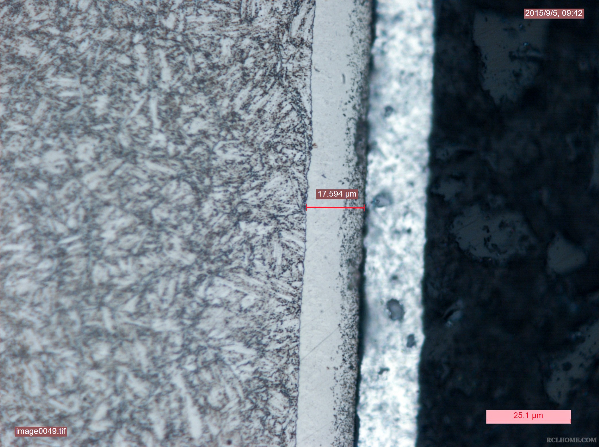

 楼主| 发表于 2015-9-5 11:32:29 | 显示全部楼层
这位朋友又有新作推出
 楼主| 发表于 2015-9-5 11:34:19 | 显示全部楼层
还有一幅

         这些作品出自一位做模具的老板。老板曾因自己的模具委外热处理(特别是氮化)质量不行,所以,想自己买一台小型的井式气氮炉自用,曾于去年4月份让老孤帮其推荐(当时老孤并不认识这位朋友),老孤忖思,虽然是一位不曾认识的网友,但既然找到老孤了,那也是高看了老孤,老孤一定得为这位朋友做成一件好事。
          于是,老孤就向这位朋友推荐了一款井式脉冲氮化炉。没想到这位朋友天分很高,他不仅按老孤的推荐购置了一台50KW井式脉冲氮化炉,而且还做出了漂亮的模具浅无白层氮化(见下页)

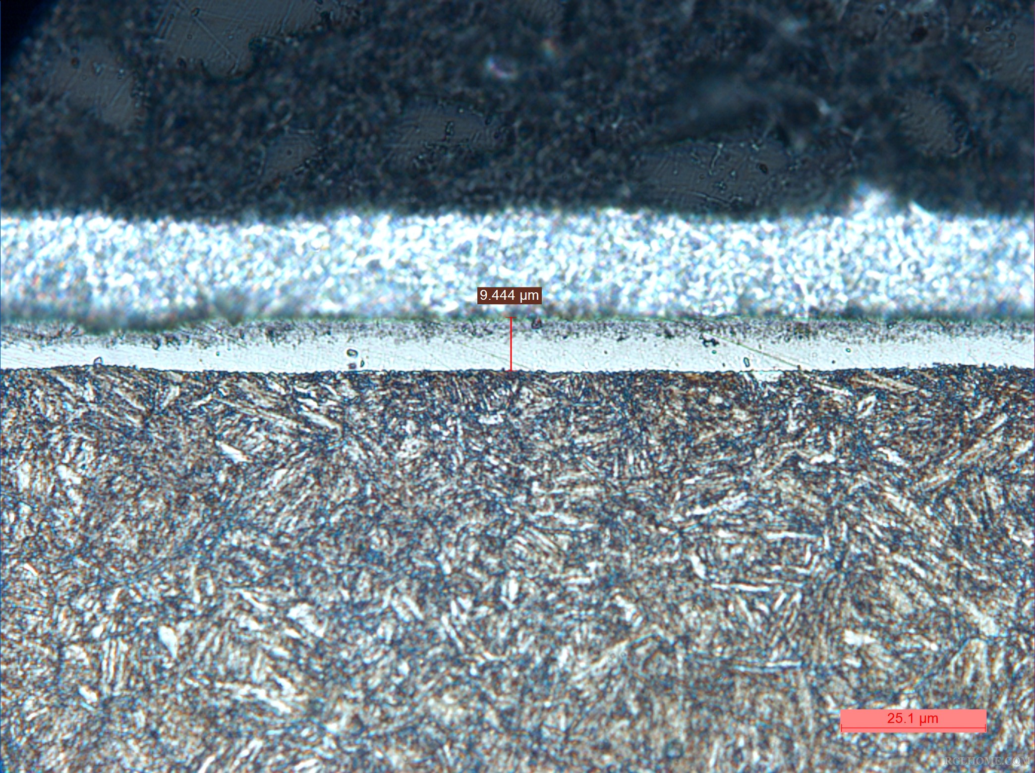

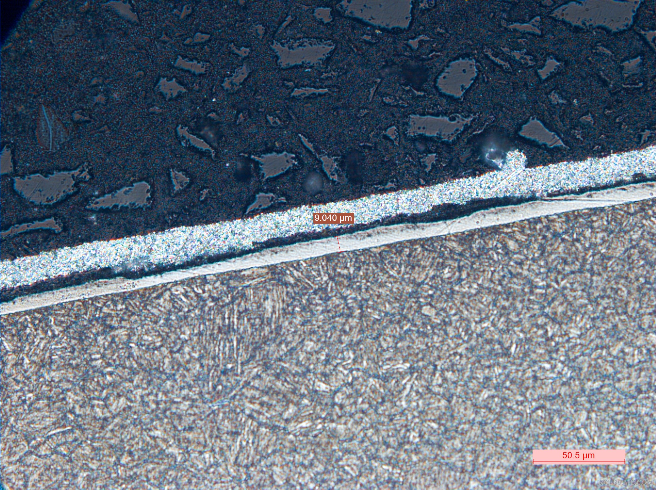

 楼主| 发表于 2015-9-5 17:12:46 | 显示全部楼层
正信热处理 发表于 2015-9-5 16:17
这非专业人士也太牛X了吧,叫我们情何以堪?
下面的模具氮化产品出自这位朋友之手,但金相照片是aarono1专家帮助制作的

发表于 2015-9-6 10:59:01 来自手机 | 显示全部楼层
增加镶嵌压力,锡纸会和零件贴合的更加紧密,缩短抛光时间,就不会出现锡纸和镶嵌料被过抛。你朋友太谦虚了,这水平还叫业余。

试样制得非常规范,氮化的疏松层看得特别清楚!另外,我也一直想买金属箔纸,不知哪儿能买到?

确实如此, 只能说这位朋友,悟性颇高,做事认真,一丝不苟

这几张就算是难度高的了,我做过要求1um的白亮层,还要求打表面硬度,为了省事我采用的是保边型的镶嵌粉。

我们都是用薄铜片保护白亮层

          铜箔、铝箔、锡箔、不锈钢箔都可以,作用都是一样的

我是新手,恕我愚昧,我司样件关于镀层检测(如镀铬>50um)都要镶嵌,我司是热镶嵌,想知道怎么铜箔、铝箔、锡箔,未见过,只知道抛光后,有脱落,一直怀疑是镀层没镀好。

          可以将金属箔纸紧紧地贴在被检试样表面裹好,压实,然后再镶嵌(剖面向外)即可

镶嵌的时候适当增加一些压力,50um的镀层很好做了啊。
