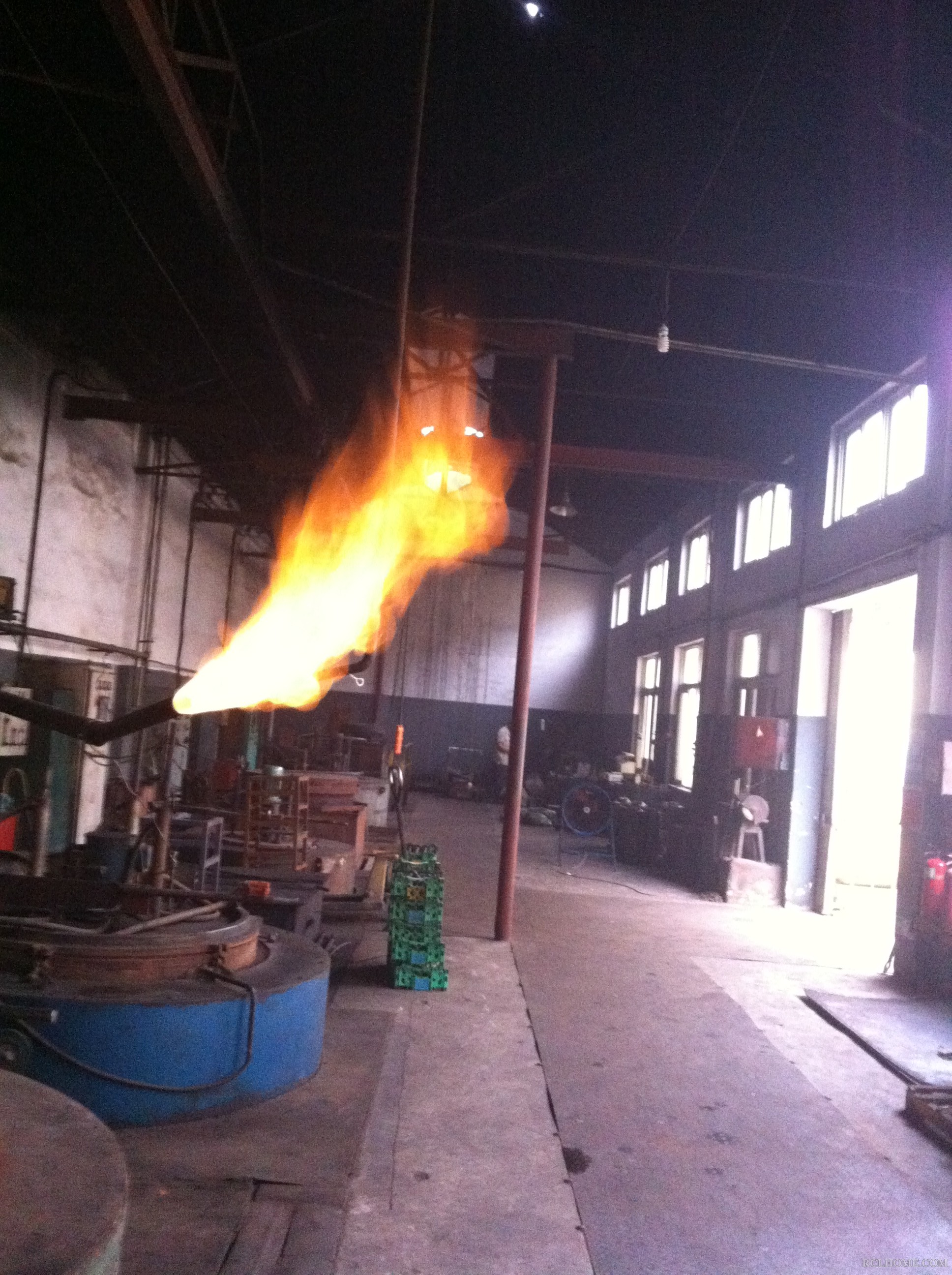

        如题,观看这些火焰的色泽,是否可判断出氨分解率的大概范围?
发表于 2015-9-10 13:54:22 | 显示全部楼层
估计一下,氨分解率在20-30%之间吧!
 楼主| 发表于 2015-9-10 13:56:48 | 显示全部楼层
说实在话,没有泡泡瓶,我也不知道有多高,但我看你估计的太低
发表于 2015-9-10 13:59:50 | 显示全部楼层
这种火焰只能在30%左右了!超过35%的几率不大!其内焰颜色已经很好了!不知其它会员的看法?
 楼主| 发表于 2015-9-10 14:23:11 | 显示全部楼层
随风飘飘 发表于 2015-9-10 13:59
这种火焰只能在30%左右了!超过35%的几率不大!其内焰颜色已经很好了!不知其它会员的看法? ...
           30%差不多,但不会很低的,看来我俩的判断依据不同?

发表于 2015-9-10 16:35:04 | 显示全部楼层
温度?我认为应该在50%
 楼主| 发表于 2015-9-10 17:00:36 | 显示全部楼层
汤大郎 发表于 2015-9-10 16:35
温度?我认为应该在50%
温度570℃

这个可以估计出来氨气分解率吗?只用过氨气分析仪测过炉内的氨气成分,从而间接的反应氨气的分解率,但光靠火焰来判断有点难吧?

这个可以估计出来氨气分解率吗?只用过氨气分析仪测过炉内的氨气成分,从而间接的反应氨气的分解率,但光靠 ...
当然有点难,但你要仔细观察的话,氨分解率与火焰色泽确实有一定的对应关系

观火色看分解率实在没注意,因有仪表控制分解率,再生产时对照仪表分解率(或Kn)注意观察下。
 楼主| 发表于 2015-9-12 09:42:49 | 显示全部楼层
秦时明月 发表于 2015-9-12 08:41
观火色看分解率实在没注意,因有仪表控制分解率,再生产时对照仪表分解率(或Kn)注意观察下。 ...
            主要是色泽不同

燃烧的这么旺,我看分解率在50%左右,排出气体燃烧的主要是H2,这么旺,说明H分压比较大,故分解率会比较高,另外我想问下杨工,CO2和氨气是通过一个小三通并入到一根管子进入炉子去的吗?
 楼主| 发表于 2015-9-14 15:05:01 | 显示全部楼层
大浪淘沙 发表于 2015-9-14 12:47
燃烧的这么旺,我看分解率在50%左右,排出气体燃烧的主要是H2,这么旺,说明H分压比较大,故分解率会比较高 ...
       CO2与NH3在入炉前决不能混合?为什么呢?自己想想
 楼主| 发表于 2015-9-14 15:06:03 | 显示全部楼层
根据我平时的实验观察判断,这个分解率应在35%左右

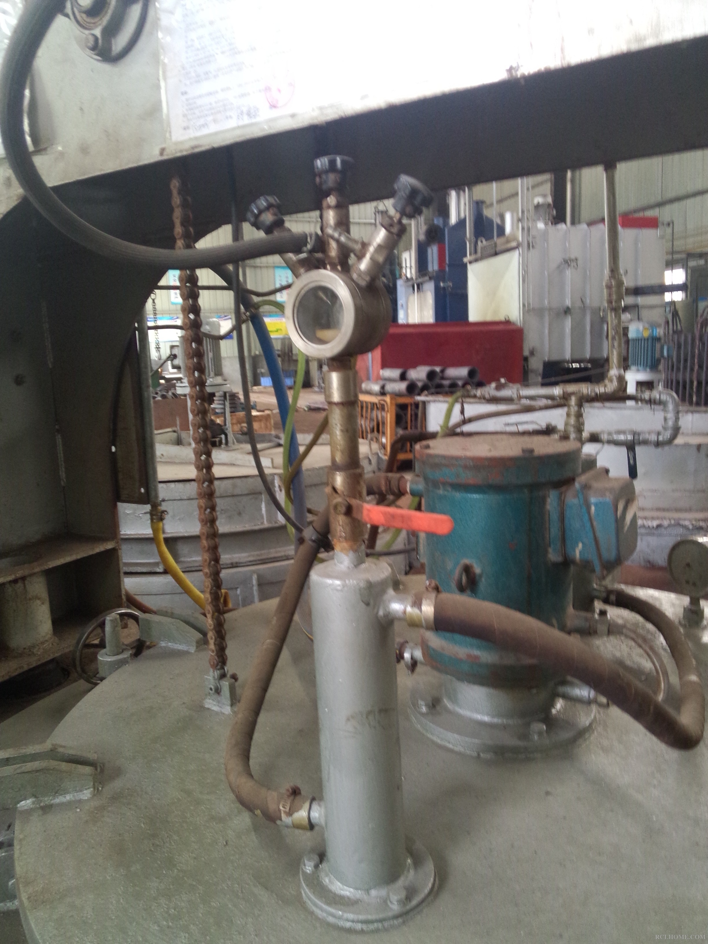

现在的新氮化炉,一般进入炉膛的输气管至少是三支,而且炉盖上还要装一个三头滴注器,供用户随意选择工艺方案,非常人性化

发表于 2015-9-14 16:35:44 | 显示全部楼层
孤鸿踏雪 发表于 2015-9-14 16:28
现在的新氮化炉,一般进入炉膛的输气管至少是三支,而且炉盖上还要装一个三头滴注器,供用户随意选择工艺 ...
三脑壳滴注器是好,我的炉子和你的炉子差不多大,炉膛容积1立方米,软氮化我通的氨流量2.5立方,氨分解率55%,做出来硬度可以,白亮层在下限
