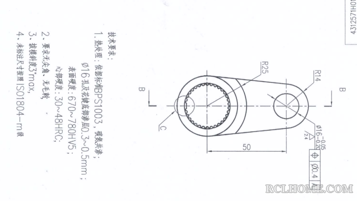

发表于 2015-9-29 14:42:08 | 显示全部楼层
秦时明月 发表于 2015-9-29 14:21
最近接到的渗碳件,硬化层的范围只有0.2mm,
          看看这个产品(见附件截图),我最终做的结果:
          产品淬火回火出炉后检查表面硬度为690~780HV剖检废件:CHD(花键根)=0.38mmCHD(Ф16内孔壁)=0.40mm
  复检CHD(花键根)=0.35mm,CHD(Ф16内孔壁)=0.40mm

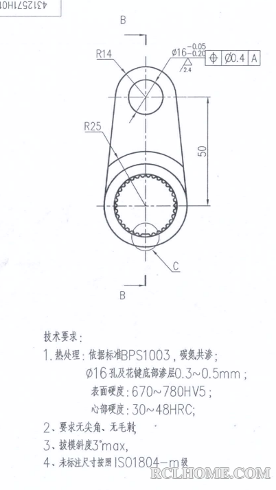

发表于 2015-9-29 14:44:12 | 显示全部楼层
重新上传一张正立的

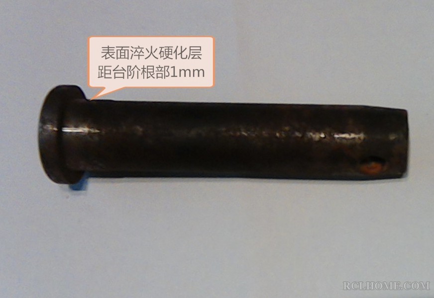

发表于 2015-9-29 16:19:15 | 显示全部楼层
秦时明月 发表于 2015-9-29 15:49
这个台阶轴表面淬火,要求硬化层距台阶根部1mm能实现不?
        如果台阶凹角(感应加热盲区)处要求有淬硬层,那么,这个感应器无论使用方铜管,还是用圆铜管制作都不能担此重任。只有采用异型管制作,甚至还需要加装导磁体
没有问题,可以做到,这样会把下R也淬火的。我原来做过直径6mm轴,层深0.8--1.2   图片找不到了
发表于 2015-10-6 06:50:16 | 显示全部楼层
那个1MM未淬区是很难做到的。
可以的,没有问题
发表于 2015-10-21 19:26:01 | 显示全部楼层
得看硬化层及组织要求,台阶面不得淬硬、组织要求大于4级同时最大厚度不大于2.5mm。那估计够呛
反之台阶面不要求就容易得多了

发表于 2016-12-8 12:02:23 | 显示全部楼层
反之台阶 ...
类似的活儿我做过,是重庆做的日本件,平面不需淬火,上面软区不大于2mm
