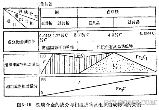

各位看看这个,也许什么都明白了

 楼主| 发表于 2015-11-13 08:59:21 | 显示全部楼层
孤鸿踏雪 发表于 2015-11-12 19:38
各位看看这个,也许什么都明白了
这是室温平衡态的。不能说明

发表于 2015-11-13 11:14:11 | 显示全部楼层
落水残阳 发表于 2015-11-13 08:59
这是室温平衡态的。不能说明
是的,这个是老孤弄错了
