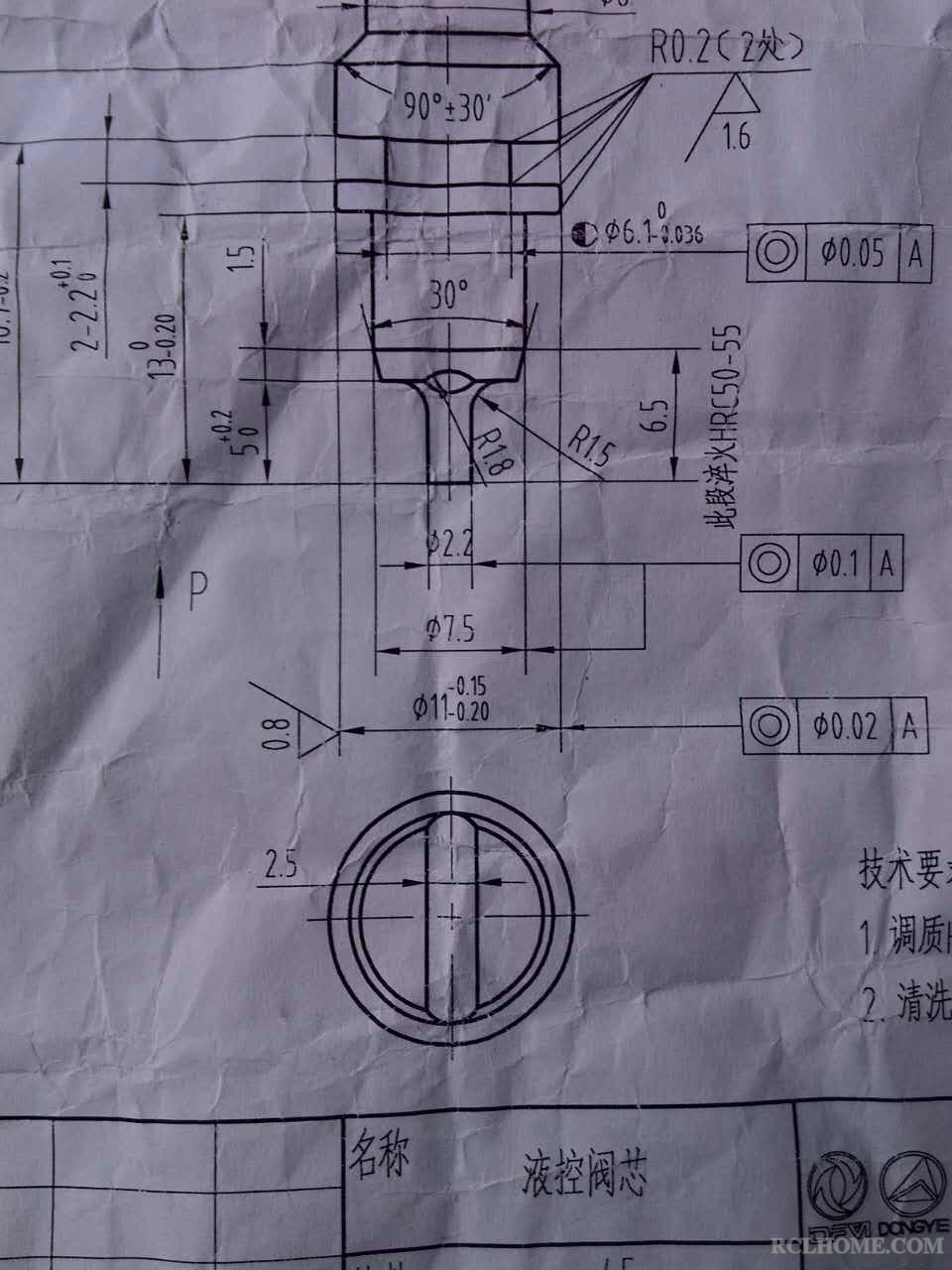

龟山淬火 + 4 + 20 + 4

 楼主| 发表于 2015-11-14 17:25:15 | 显示全部楼层
请教高手指示,各抒已见。
发表于 2015-11-14 17:33:59 | 显示全部楼层
45#钢的调质加局部的感应淬火????

 楼主| 发表于 2015-11-14 18:37:38 | 显示全部楼层
是局部淬火。
发表于 2015-11-14 18:39:21 | 显示全部楼层
沧海一声笑 发表于 2015-11-14 17:33
45#钢的调质加局部的感应淬火????
是否可以用盐浴炉快速加热淬火。

发表于 2015-11-15 07:47:25 | 显示全部楼层
我都画出来了你做不出来?
局部淬火没啥问题这个5.0加0.2的公差就开始扯了
倒角0.2.。。。。怎么检?

 楼主| 发表于 2015-11-15 09:10:54 | 显示全部楼层
腊月寒沫 发表于 2015-11-15 07:47
我都画出来了你做不出来?
腊月老师,您能画出来,我就能做出来。但是我真还没有动手做。先征求大家的意见。请大家出谋划策。没看到你的感应器图呀

 楼主| 发表于 2015-11-15 09:18:39 | 显示全部楼层
不,这是东风公司的图纸,问题不会太大,只有想不到,没有做不到。

问题不是用什么方法淬火,给你个定长,层深也不要求,你要淬长一毫米,淬短一毫米都不行啊。

长江 发表于 2015-11-15 09:10
腊月老师,您能画出来,我就能做出来。但是我真还没有动手做。先征求大家的意见。请大家出谋划策。没看到 ...
那句只是感叹,以前我遇到过热处理上要求不当处向技术部反映,人家这么回答我的
不能被外行领着走,会累死
这个工件用感应做,我认为是不适合的。因为6.5的公差卡着
前面的提议很好,只是这个6.5这个公差怕还是做不到的
要热处理的这个位置明显是作为类似旋钮的作用。
承受的扭矩多少,设计寿命多少固然是考虑的重点,加工过程就不考虑了?
φ6.1处加工可能为车加工,所以出现6.5这个数值。而且必然是要求不大于6.5
一旦超过了,精车后表面出现2种外观是不被接受的
采用磨加工处理。热处理就很轻松了,但由于2.5的宽度不适合打中心孔,所以只有挖个坑让热处理跳
看不到整个零件,所以对工艺的推测只能到这里了。可能推测完全不对。要我做,直接就反应技术标准达不到。
by the way.旋钮连接用六角不就得了,非得整个一字么

 楼主| 发表于 2015-11-16 08:53:11 | 显示全部楼层
qibao9891 发表于 2015-11-15 18:30
这不是旋钮。
这是插板阀、单向阀等阀门里的一个活塞阀芯。
具体结构不是很清楚,但2mm细头是一个工作端, ...
分析透彻了,现在我只考虑感应加热(甲方要求这样),淬火区可以大于图纸要求。

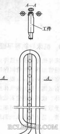

发表于 2015-11-16 10:31:01 | 显示全部楼层
感谢豹哥解惑
端头太小,单件加工不推荐
可尝试图中结构
还有另一个变种,横向磁通
但效果怎样,我不确定。毕竟没做过

 楼主| 发表于 2015-11-16 11:16:25 | 显示全部楼层
腊月寒沫 发表于 2015-11-16 10:31
感谢豹哥解惑
端头太小,单件加工不推荐
可尝试图中结构
有新意,上面那根导线会把头烧化

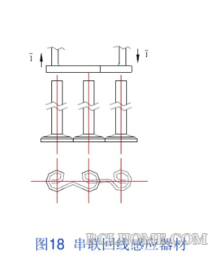

发表于 2015-11-16 12:24:56 来自手机 | 显示全部楼层
这个类似的零件林信智老前辈做过总结。
发表于 2015-11-16 13:15:25 | 显示全部楼层
龟版说的是否是这个
林老的书还没读过{:soso_e140:}得赶紧拜读下
龟山淬火 + 10
发表于 2015-11-16 13:37:56 | 显示全部楼层
作死,原来早就有林老的书。可惜没有书皮的扫描
借长江帖子分享下
淬火感应器的选用、设计与制造.pdf

 楼主| 发表于 2015-11-20 16:00:16 | 显示全部楼层
腊月寒沫 发表于 2015-11-16 13:15
龟版说的是否是这个
林老的书还没读过得赶紧拜读下
这个做直径22可以,做2.2欠妥。我认为
发表于 2015-11-20 16:50:31 | 显示全部楼层
2.2确实是个麻烦的地方。
还是得按透热式加热设计,2.2那块就不设置有效圈了
