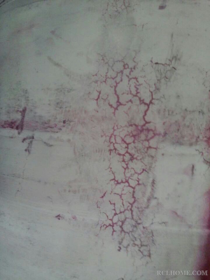

某客户送来42CrMo轴要求调质,来料时询问是否做过探伤,对方保证100%探过,且无任何缺陷;处理3根全裂 ,对方要求赔偿,我们要求在裂的实物上切样检查,对不不肯,一口咬定是热处理造成的,好在来料4根,一次只能装3根,余下的一根我们做了着色探伤,如图: 42CrMo裂纹.jpg

         不幸中的万幸!有这一支足够矣!
        这样可以来个反诉:开裂的三支分文不赔,劳务费必须照付!否则,可以反诉其欺诈!

 楼主| 发表于 2015-11-20 20:57:36 | 显示全部楼层
孤鸿踏雪 发表于 2015-11-20 15:52
不幸中的万幸!有这一支足够矣!
        这样可以来个反诉:开裂的三支分文不赔,劳务费必须照 ...
检出现场一根有裂纹后,通知客户来看,看后哑口无言,灰溜溜的走了,劳务费付是必须的。

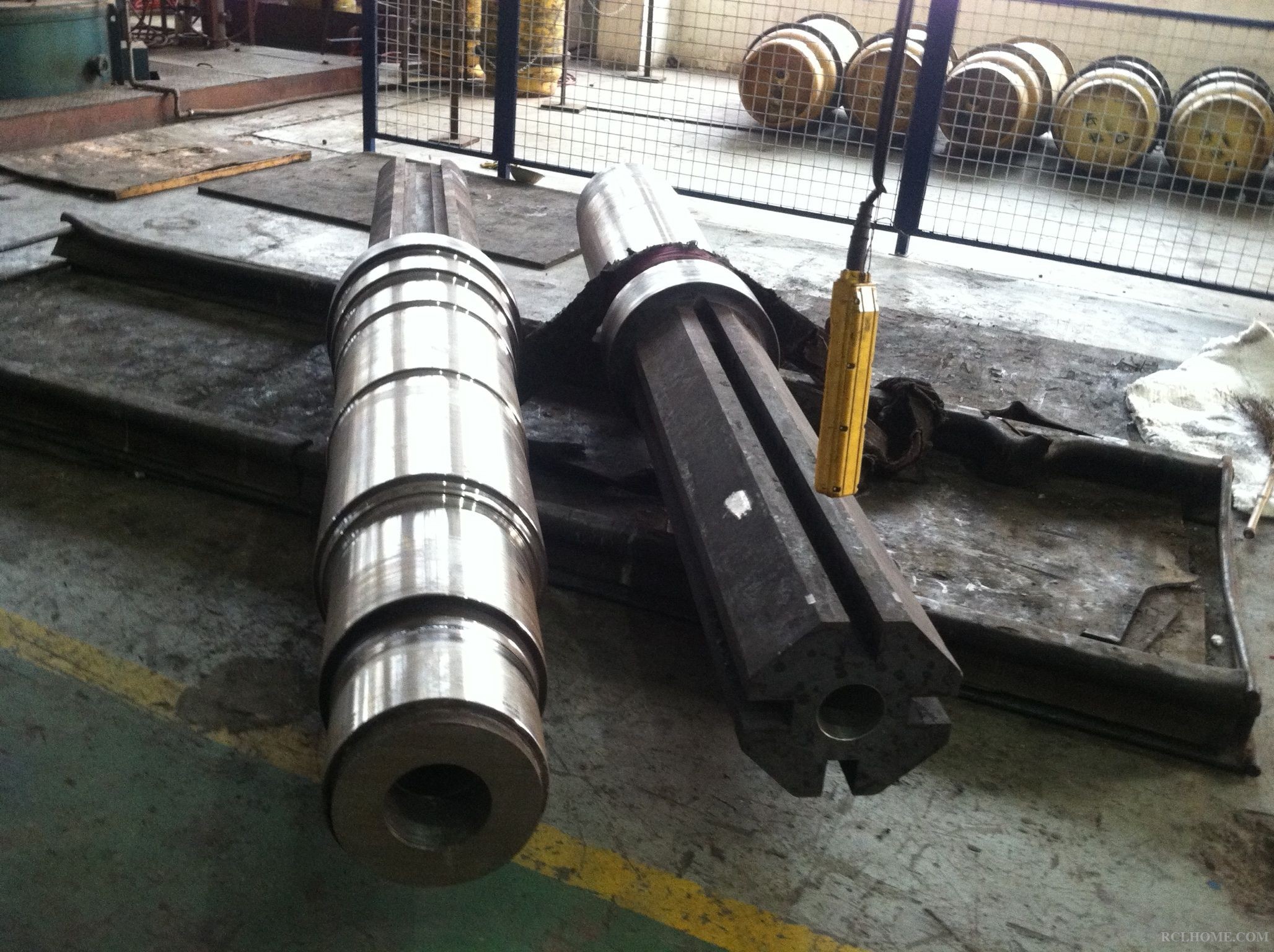

发表于 2015-11-21 09:36:40 | 显示全部楼层
那一次事情是这样的:冶金事业部有很多主轴需要调质处理,但热处理只有一台井式加热炉(做淬火和高温回火用),因此生产进度跟不上。在冶金事业部多次催促下、为保证生产进度,热处理提出委外协作申请(单)交分管领导签字同意后将委外协作申请(单)交由采购部,由采购部自行去市场上找有加工能力的公司进行加工(冷加工或者热处理),公司的热处理部门一般不会主动参与采购部寻找委外加工公司的事情(说是为了防止出现腐败),所以那根轴热处理根本不知道采购不交哪家公司做调质处理。后来在那根断轴(横劈)运回来的时候,才知道是哪家公司做的调质。但是热处理的技术人员还是暗自庆幸,幸亏那根轴不是我们自己调质的,如果那根轴我们自己调质也有很大可能出现开裂的。
应该说公司所有的毛坯进来的时候都做过超声波探伤的,主轴更是100%检测并合格后才能进行热处理的。
但第二次由于同样的原因(生产进度跟不上)委外热处理主轴时,贵公司多了个心眼,主动对第二次委外的主轴进行超声波探伤了,结果发现主轴的某一部分内部有晶粒粗大。
后来我们咨询了自己公司做超声波检查的员工,问为什么你们没检测出晶粒粗大呢?
结果他们的回答是:检测到了(晶粒粗大),但他们的判断是按检测标准局部晶粒粗大是允许的,后来他们发现,他们的判断标准用错了。

cnszgong 发表于 2015-11-21 09:36
那一次事情是这样的:冶金事业部有很多主轴需要调质处理,但热处理只有一台井式加热炉(做淬火和高温回火 ...
那根轴材料是38CrMoAl的,上边有几个槽。
发表于 2015-11-21 10:32:53 | 显示全部楼层
断轴照片我还保留着呢。
发表于 2015-11-21 10:37:29 | 显示全部楼层
cnszgong 发表于 2015-11-21 10:32
断轴照片我还保留着呢。
能贴上来吗?

发表于 2015-11-21 10:52:53 | 显示全部楼层
秦时明月 发表于 2015-11-21 10:40
你贴上来,我的已找不到了,
吉祥如意 + 10 可否讲解下?

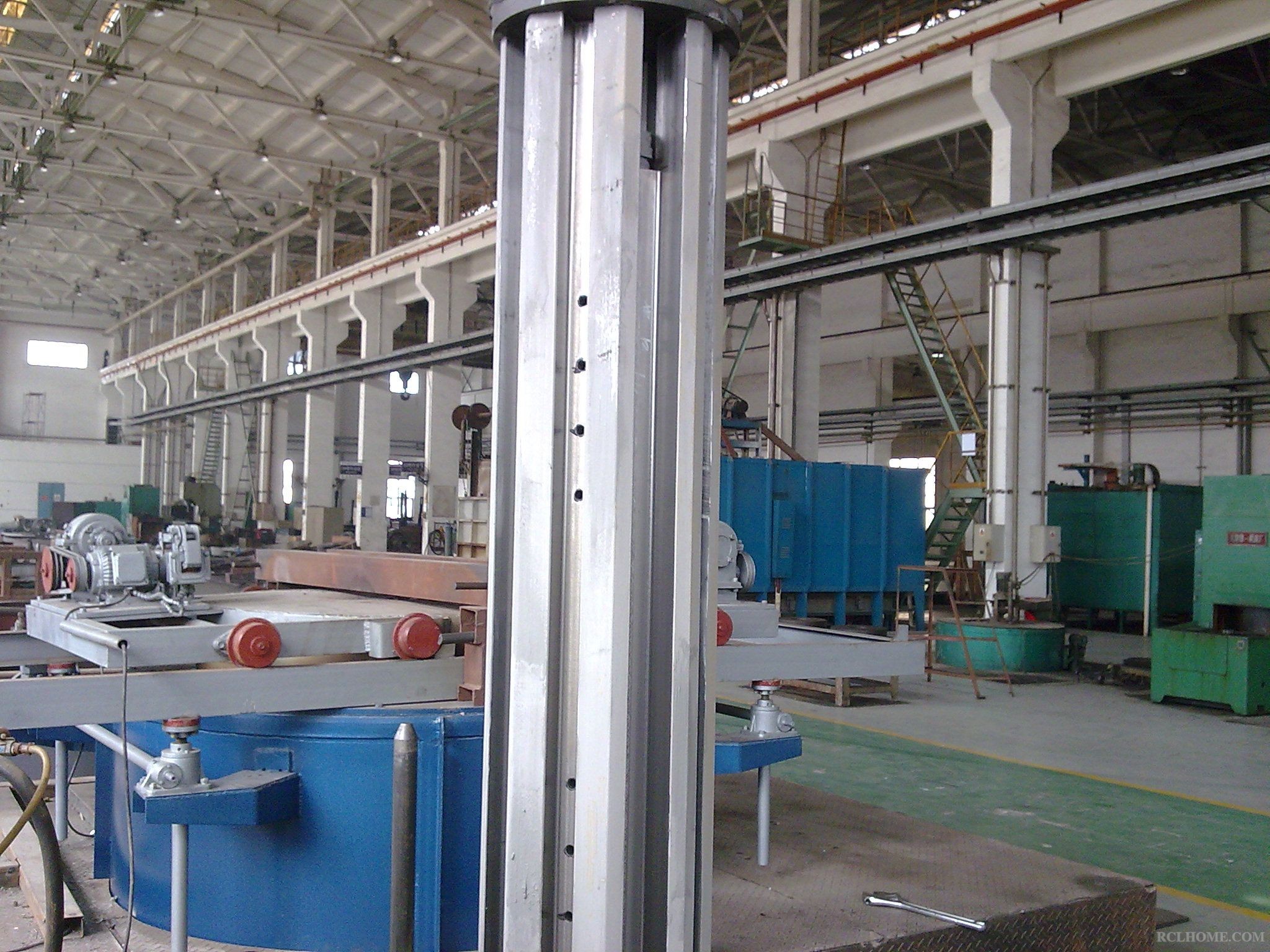

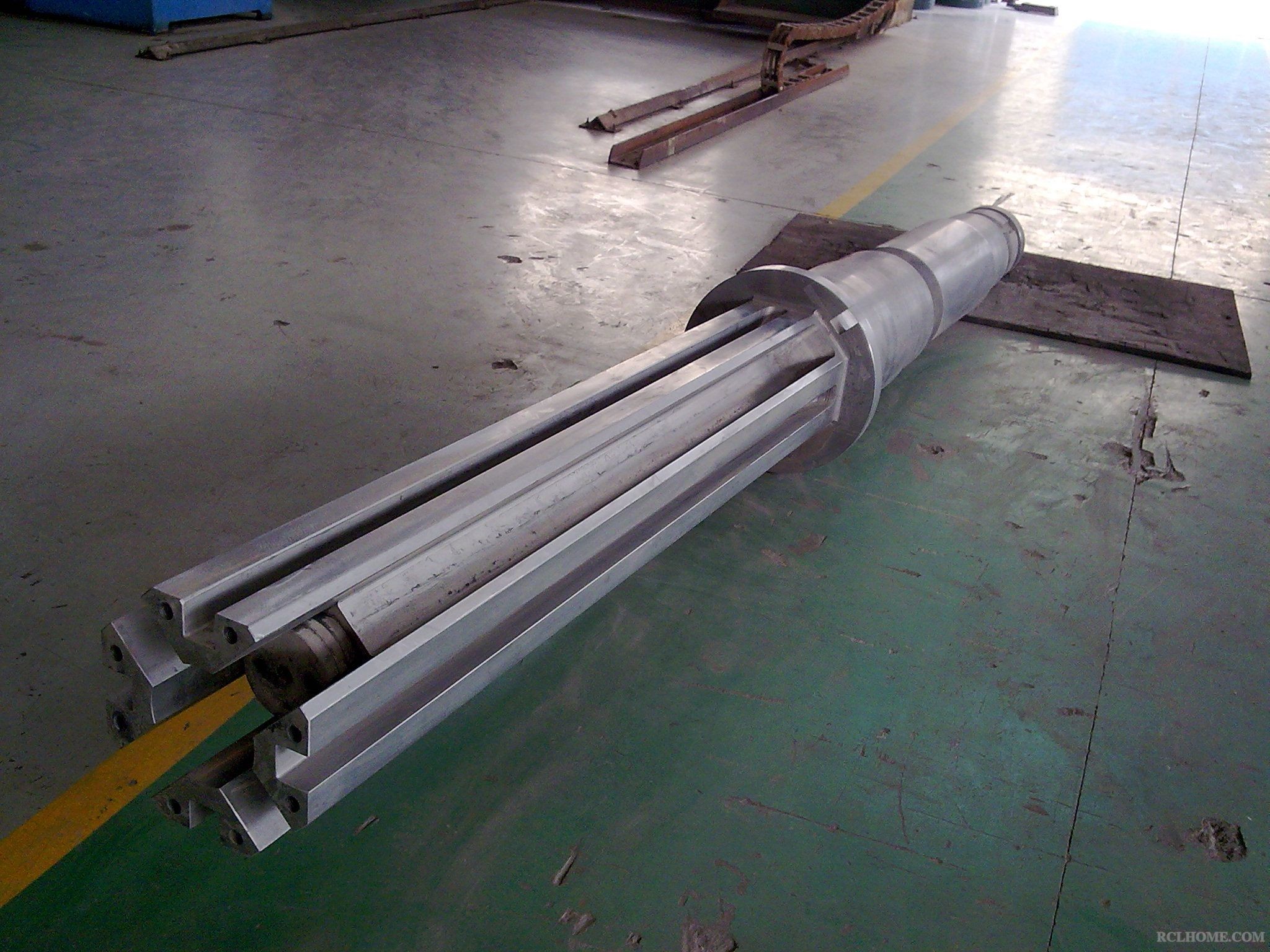

发表于 2015-11-21 10:57:02 | 显示全部楼层
图像198.jpg 这是在做气体氮化: 图像190.jpg

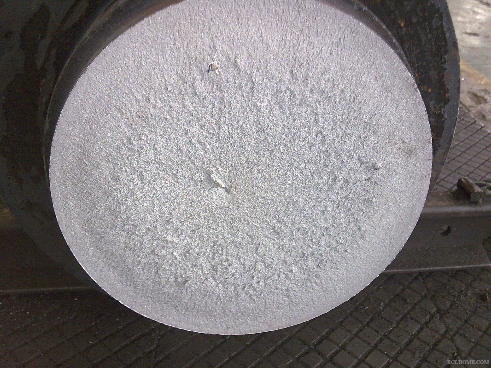

发表于 2015-11-21 12:15:06 | 显示全部楼层
从第一张断口来看,零件是指空冷时发生的,断口干燥很干净。

 楼主| 发表于 2015-11-21 13:07:03 | 显示全部楼层
回火出炉空冷时断的。
